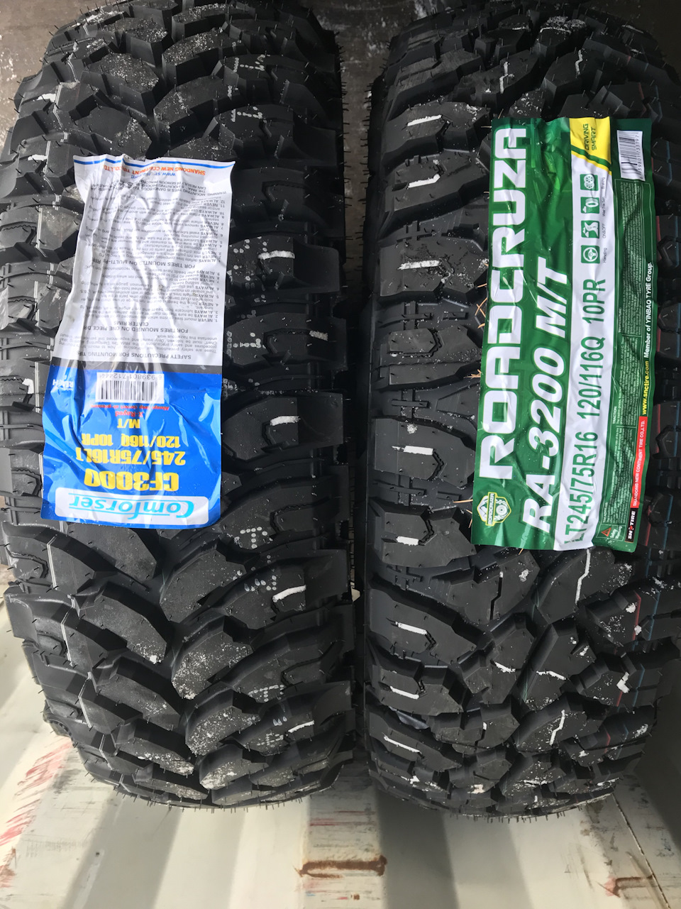

К слову. Пояаелся вот такой комфорсер Roadcruza ra3200
Тоже интересный рисунок.
