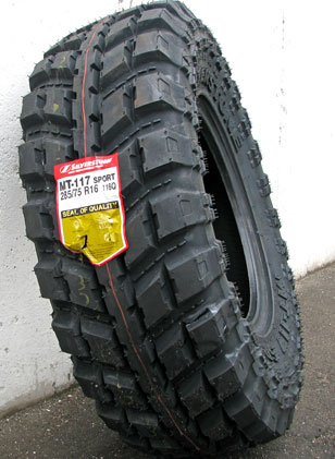

на авто.ру не ответили, поиском не нашел, может кто в курсе -
silverstone mt 117 sport с чем едят?
в этом году на соревнованиях ехал эскудо с такой резиной, чудес не жди. для шашлычных покатушек пойдет.
мне показалось, что она как-то быстро точица. кампаунд мягенький.
Ответ: Выбор MT и AT резины - мнения и опыт
Рем вроде про Сильверстоун-Симекс тоже говорил что точится быстро.
