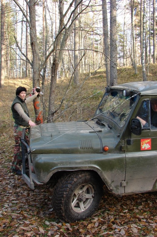

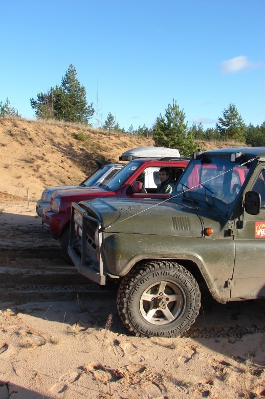

Ну и вопрос, взял случайно 8) Fedima Extreme 215/80R15, теперь одолевают сомнения. Гудит говорят по конски, а вот по гребучести и износостойкости инфы не нашёл, может кто просвятит?
Пишу то что видел своими глазами--но сам не пользовал-стояла на ниве....так вот по асфальту звук взлетающего истребителя:Dгребёт зачётно..но в глине голимой замыливается и плохо очищается(но не хуже бф)--видел один раз как корд отслоился...про износостойкость не скажу!!резина цена-качество-но тяжеловата!!

Fedima - наварная резина , отсюда и отслоения , быстрая кончина

Отъездил сезон на федима экстрем эволюшн, гребет со страшной силой, гудит да, но любые муды гудят, балансировалась на 5 баллов, износа не заметил, ездила мало. В сочетании с весом джимника дает отличные рез-ты, хотя почти стандартного размера и джимник в стоке(только защита раздатки). Везёт там, где пластик по кругу весь отваливается. Самоочищается моментально. Торф, глина, песок пофиг.
