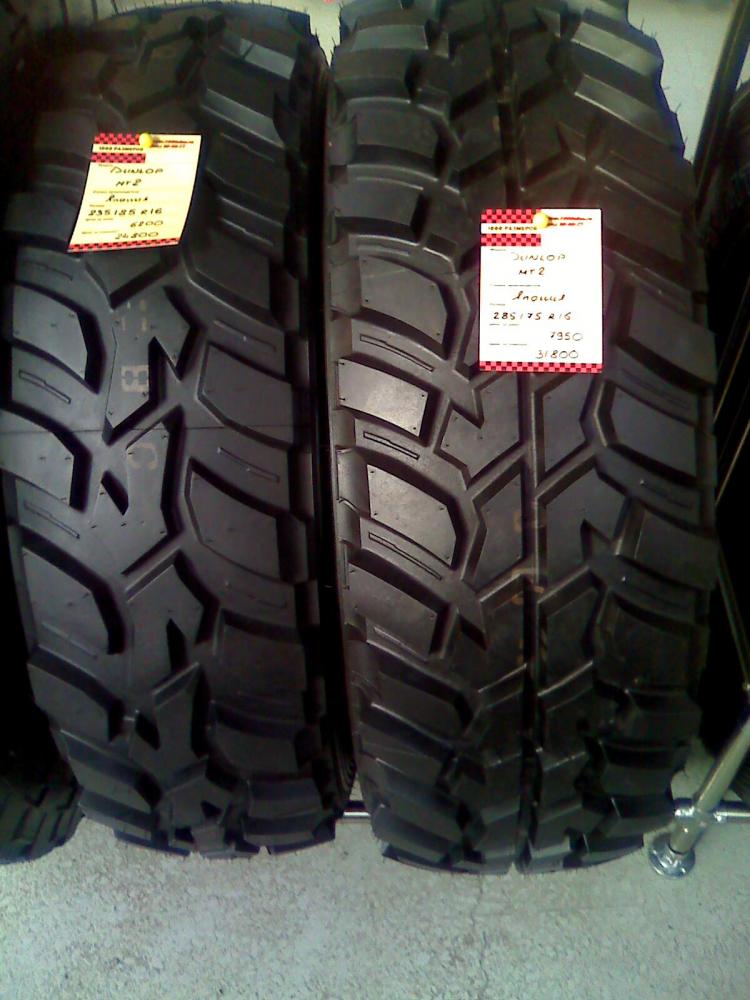

Выбирал давеча резину 235/85/16, во владике выбор между курагой, нанкангом и данлопом мт2. Первые две 10- слойные, данлоп - 6-ти. Вживую выяснилось, что именно в этом размере у данлопа практически другой рисунок:
Значительно разреженнее и шашки крупнее, рядом 285/75/16. Первый раз с таким сталкиваюсь, взял его, посмотрю как будет грести.
Данлоп в размере 235/85R16, 255/85R16 (какие еще не помню) имеет в конце обозначение Narrow, т.е. узкий.
Я ездил на размере 255/85R16, обуты были на 7-ми дюймовый диск. Где-то писал небольшой опус об этой резине :) В кратце -- по грунтовке едет офигенно, по асфальту не шумит, практически не трется (на глаз), по говнолину едет очень хорошо, но учитывая блокировку и размер. Диаметр по рулетке был 33,4. Резина по весу нетяжелая, накат очень хороший.
