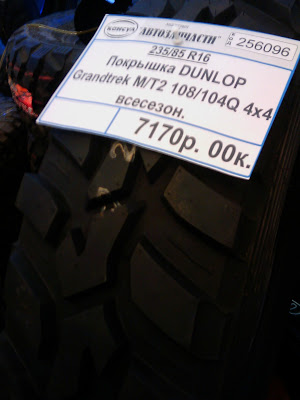

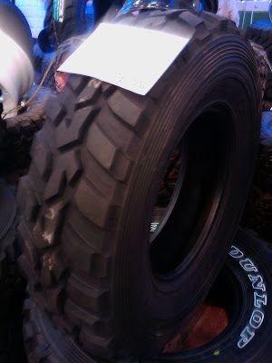

В свете установки самурайской раздатки задумался о смене резины(29") на больший размер(32").
По предварительной прикидке понравилась вот эта резина:
Кто-нибудь по этому "узкому" типу grandtrek mt2 может поделиться информацией, особенно интересует насколько она шумна и устойчива на дороге.

Конечно она будет шумная и на дороге будешь как корова на льду.... НО я насколько понимаю ты ее не для асфальта покупаешь?

Резина зачётная-гребёт поинтЕрессней чем БФ ,шумнее на асфальте...сам не пользовал но несколько раз видел!Если не ошибаюсь её пользовал Exelero

Да тут по протектору видно, что катиться ты будешь на средней части покрышки, а её практически нет. У симекса и то более чёткие дорожки.
Для экспедиций любая неэкстримальная МТ подойдёт неплохо.
