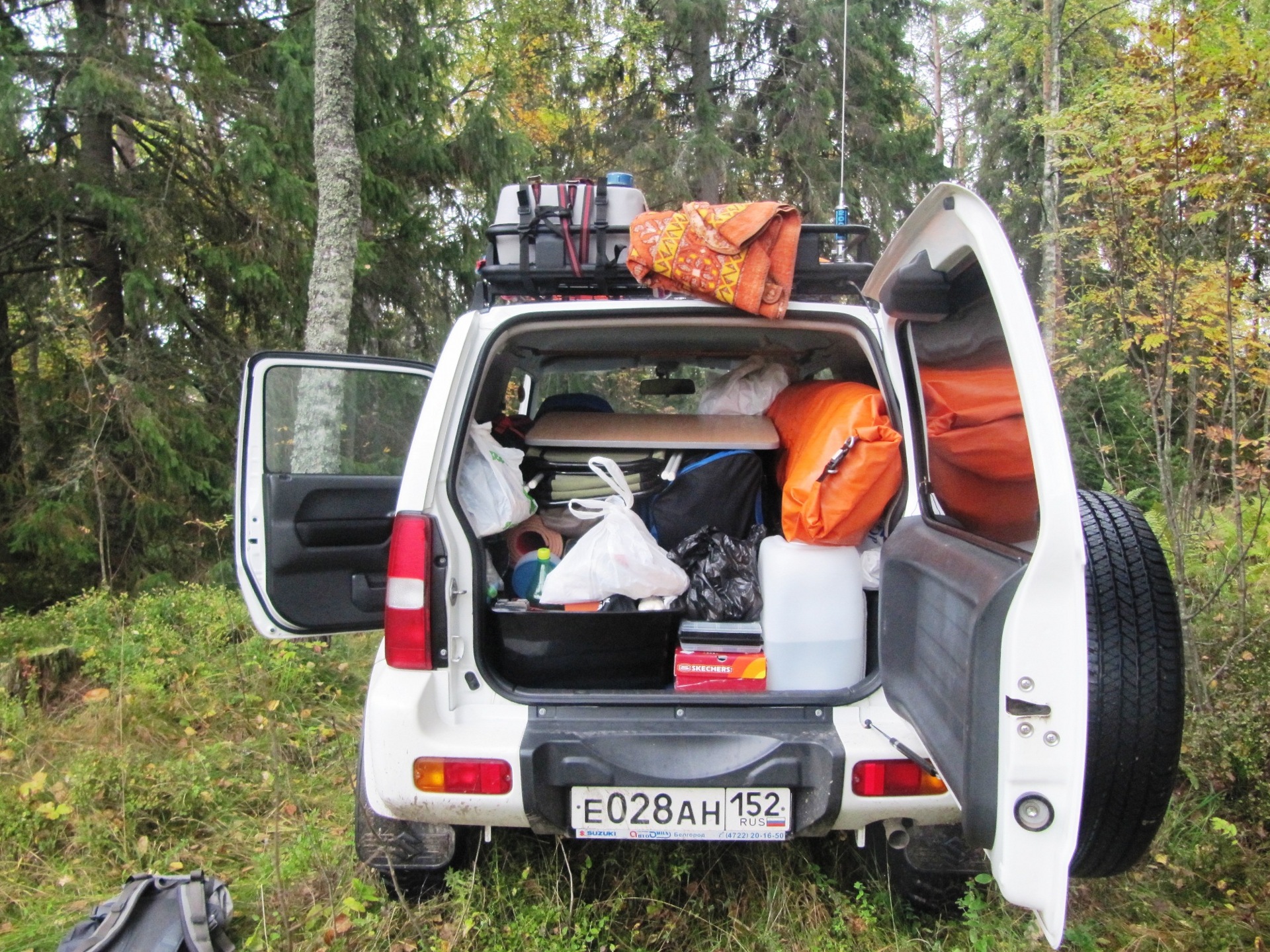

Выезжая в лес ОДИН, беру с собой:
спальник
палатку
мангал
мешок углей
стул
стол
2 троса буксировочных
1 трос динамический
огнетушитель углекислотный 6 л.
15 л. воды
20 л. солярки
Ну и так, по мелочи....
Косметичка у Джима, а не багажник! :ireful2:

15 л. воды; 20 л. солярки...
Ну и как, хучь что-нибудь из перечисленного хабара (шмурдяка) хоть раз пригодилось? Вот веревки - это да! Второй мотор (С)!
P.S. Таратайка со шмурдяком - не моя. Взято из Тырнета :)

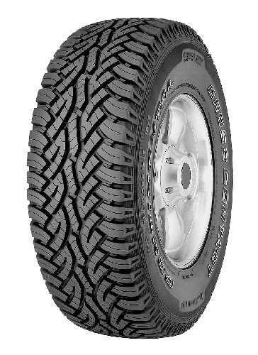

- БФГ АТ реально самая тихая и самая неубиваемая резина, очень красива, но балансировать надо в Питере, у нас как сто раз писал пока шиномонтаж не найден.

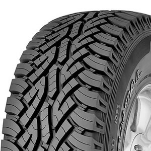

- Контик АТ симпатичный, но! Собирает в свой протектор все мелкие камешки на дороге. Не тормозит практически ваще. Катится неплохо. Я купил несвежие по году - вынужден был продать за бесценок, так как отбалансировать не возможно.
Тут есть в штатном размере у одного нашего коллеги по Джимнику. У него свежая этого года. Отбалансировалась вроде более менее, но тоже томозит плохонько и прокалывается легко. Бочину не сравнить с БФГ АТ.
- Йока 012, шикарная мягкая чисто японская резина, балансируется даже криворукими московскими шиномонтажниками, что очень важно! ))) Едет отлично, тормозит вообще лучше всех просто в разы (может пока свежая?). Воду держит шикарно, по грязи тоже очень неплохо едет. На бордюры прыгает не хуже, а может и лучше БФГ АТ. Чуть шумней БФГ АТ на малой скорости. Качать надо больше чем Гудрич. Если на Гудриче я ездил 1,2-1,3 атмосферы, то на Йоке 1,6 приходится качать, но она сильно мягче БФГ АТ. БФГ КМ2 ваще как городская полный отстой! На малой скорости гудит так, что кузов трясётся. Да и к проколам более слабая, чем АТ. И нет защиты края обода диска, в отличии от КМ1 и АТ.
Выводы (на мой взгляд):
Брать Йоку АТ/S, или БФГ АТ, если есть в родственниках шиномонтажник или проживаешь в Питере )))
Контик АТ не брать. И руль будет бить и камнями цыкать всю дорогу и тормозит хреново, это особенно важно.

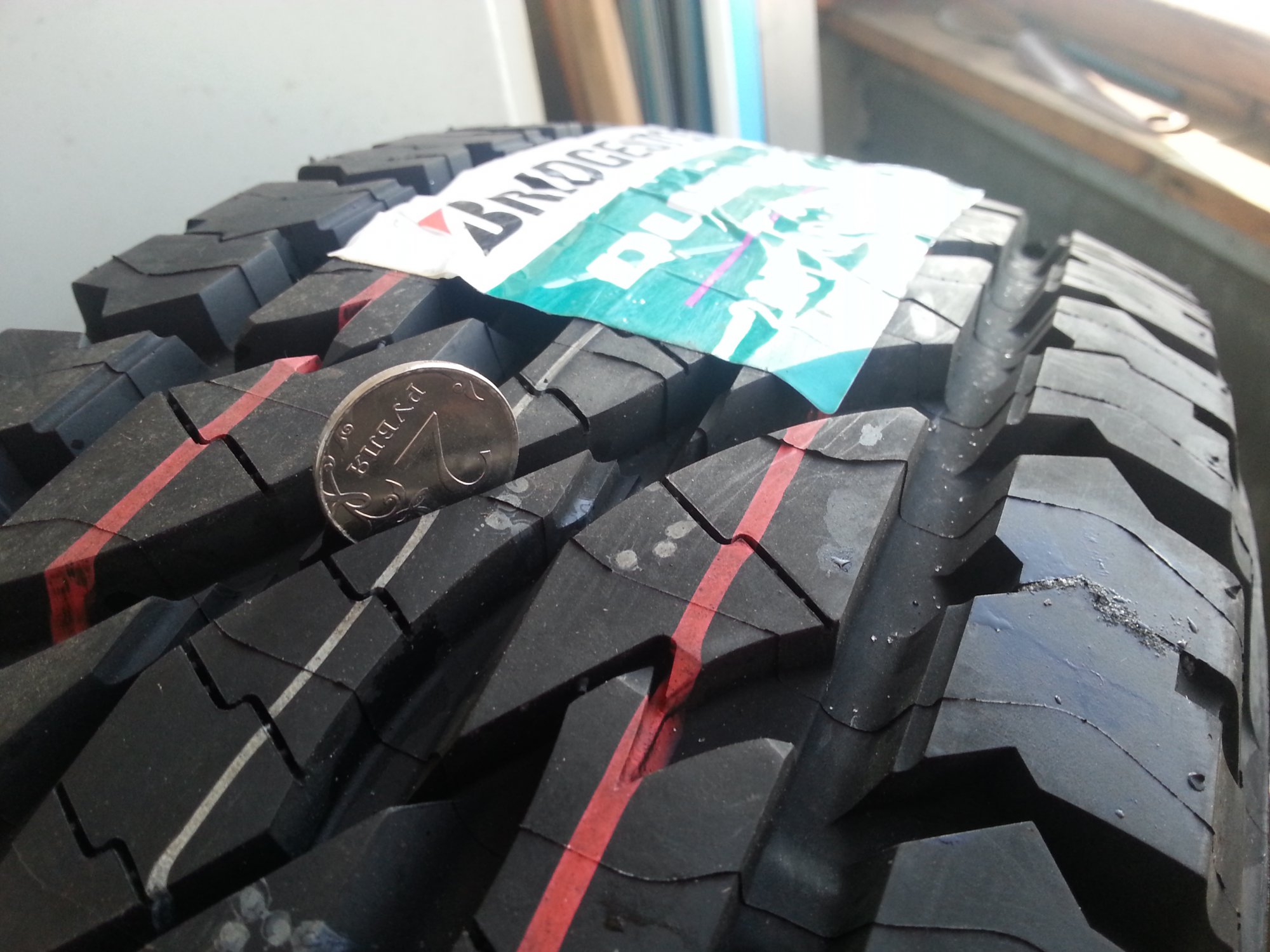

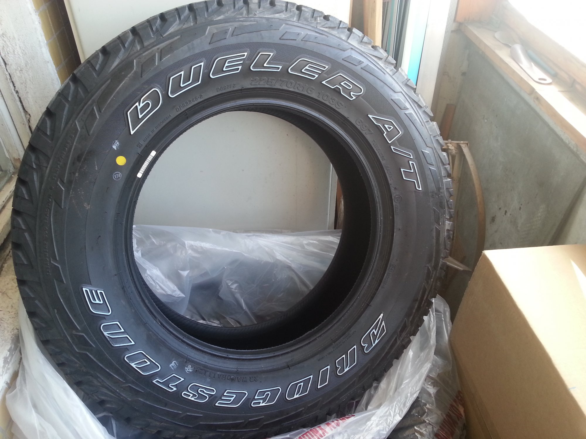

Забыл про Бридж. Он сто пудоф хуже Йоки и Гудрича. Дохлей Гудрича и дубовей Йоки. Самоочищается, судя по внешнему виду, хуже Йоки.
