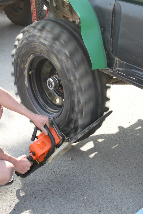

и что тебя удивляет? резина крайне коварна... например, саймексы 32/10,5 R16 по факту 33,6". приходится пилить под регламент =(

Дивный, "пилить" арки или резину?
Ничего не удивляет, сам такой :) Стараюсь всё делать с минимальными вложениями, авось пронесёт.
Но кроилово всегда приводит к попадалову.

Дивный, ну ты даёшь! вот она полная потеря рассудка! Капец! Я б тебя "убил" за порчу имущества, пусть и своего! ))))))))))))))))
