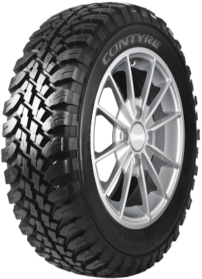

Вопрос форумчанам по теме: кто-нибудь юзал такую резину: Contyre Expedition? Какие ощущения?
В размере 235/75r15 цена в 3700 за колесо. Рисунок - клон какого бренда (где-то видел не помню где). contyre.PNG
Сам написал - сам ответил. Это клон Bridgestone Dueler MT. Как вижу по отзывам народ не особо жалует эту резину. УАЗ активно продвигает ее и предлагает в комплектации "Сафари" как бонус. После долгих раздумий решил все-таки остановиться на BFG MT KM2, хоть они и дороже.
