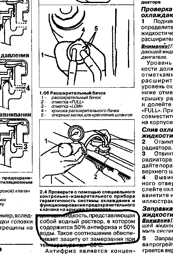

доброго всем времени суток!
у меня wagon r 1999 года двиг. 3-х цилиндровый F6А
машина стоит в тёплом гараже, после прогрева двиг. выезжаю из гаража, включаю печку и в течении 3-5 минут идёт тёплый воздух (вкл. циркуляция снаружи), потом начинает дуть только холодный и температура холодного воздуха не меняется. Соответственно, когда вкл. потом циркуляцию внутри-минут через 10-15 идёт более-менее тёплый, но на трассе сразу начинают запотевать, а потом и замерзать стёкла. антифриза полно (поменял 2 мес назад), термостат заменил на 88 градусов вместо родного на 82. Вобщем в салоне пар изо рта валит, теплее не становится..
Помогите кто чем может...
Заранее спасибо...
P.S. где-то прочитал что жижу надо разбавлять с водой в соотношении 50/50, но что-то боюсь как бы двигатель незакипел....

Ответ: ...печка не греет..как отремонтировать?
может и впрямь антифриз с водой разбодяжить
А для чего это, собственно? Антифриз-то каким боком может решить проблему? Его задача - не закристаллизоваться на морозе и только.
патрубок который идет к кругляшу вверху на коробке обжигающе горячий, а который от коробки выходит просто теплый.
Так наверное наоборот: входящий холодный, а выходящий из коробки - горячий, поскольку источник тепла - в коробке - её и охлаждают. Может она, конечно, ещё не успела выйти на рабочую температуру и забирает тепло от ОЖ, ну так надо после поездки потрогать трубки...
Поставил картонку перед радиатором
Ну да :) Только для работы картонки надо, тогда уж, карлсон отключить совсем - чего дублировать системы-то, а то он, бедный, будет пытаться втянуть картонку через радиатор на себя. ;) Постойте на хх минут 10-15 - до включения карлсона и тогда проверяйте температуру всех шлангов и патрубков - может мысли и появятся... может пробка отловится...
