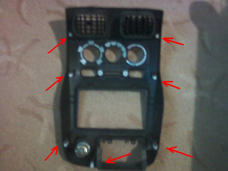

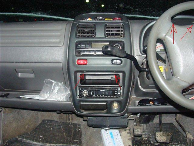

Как и за что зацепив снять среднюю часть
Тут все просто. Крепится все на 4х саморезах. 2 над полочкой, что чуть выше магнитолы (видно на твоем фото) и два прикрыты пепельницой, куча защелок по пириметру. "Козырек" приборов на 2х саморезах (также видно в просвете руля), таже куча защелок. Все что выкручивается- выкручиваем, и аккуратно поддеваем тонкой , плоской отверткой по пириметру. Лампочки заменить сможешь сняв панель приборов (после снятия "кожуха), крепится на 4х саморезах, их сразу увидишь, Про заслонки и моторчик сказать ничего не могу, у меня крутилки.

можно на фото показать где у козырька приборов саморезы. Я их не увидел. Как нибудь красными точтками что-ли.
Возник вопрос - а не может часть подсветки панели и моторчик заслонок сидеть на одном предохранителе ?
Ну вот гдето здесь

Вот уж точно сам дурак. Искал снизу - а они прям на меня смотрят... Спасибо !
Это вообще быстрая процедура снятия\установки ? На улице мороз, хотелось бы всё сделать быстро.
Снимается\ устанавливается все быстро как в LEGO. Лучше бы все делать все в относительном тепле, есть опасность повредить зашелки, да и еще по аккуратнее с прикуривателем.;)

А на фото можно указать где какие защёлки расположены (примерно) что бы быть аккуратнее.
При снятии центральной части прикуриватель обязательно снимать ? или можно просто с ним панель отогнуть в сторону ?
Прикуриватель остается на месте, нужно снять провода

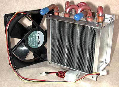

Сегодня нашел на просторах инета вот такой отпитель дополнительный...http://www.otem-siberia.ru/production/dopotopit/helios...уж больно похож на жидкостной радиатор процессора компьютера, только ценник конский...возникла идея вкорячить пару таких под сиденья что бы дули назад, да и спереди тоже...завязать в разрыв радиатора печки...они из меди делаются...тем более кулер на них можно приделать компьютерный, напряжение 12 вольт...тем самым увеличиваем площадь печки...получаем четыре теплых потока дополнительных...основной поток можно целиком на стекла направить...можно на вентиляторы поставить еще регуляторы скорости вращения, тоже компьютерные...у каждого будет свой климат контроль....)))...Что думаете? Давайте обсудим...
возникла идея воткнуть жидкостные радиаторы с кулером от компьютера, штуки четыре, два под сиденья, два под торпеду, получаем четыре потока теплого воздуха, основной можно на стекло направить, дополнительно можно поставить регуляторы оборотов кулеров, то же компьютерные, типа климат-контроль каждому )))...соединить все это дело шлангами и запитать от радиатора печки...что думаете? В инете видел подобное, но ценник 119 евро за штуку не впечатлил...
Под сидениями задние пассажиры всё ногами поломают. У меня даже ящик выбивают из под водительского сидения. Может один между сидениями?
Тогда уже проще купить печко-радиатор от "восьмерки" (400-450р) и обыных кулеров по 40р штук 6....Кулеры прямо на него прикрепить и готово...и под водительской сидухой закрепить....

Сегодня нашел на просторах инета вот такой отпитель дополнительный...http://www.otem-siberia.ru/production/dopotopit/helios...уж больно похож на жидкостной радиатор процессора компьютера, только ценник конский...возникла идея вкорячить пару таких под сиденья что бы дули назад, да и спереди тоже...QUOTE]
нечто подобное втыкается в прикуриватель , греет довольно сносно ,украинского производства , стоит в одном из автомагазинов 600р. Не знаю выдержит ли предохранитель прикуривателя сие чудо.
