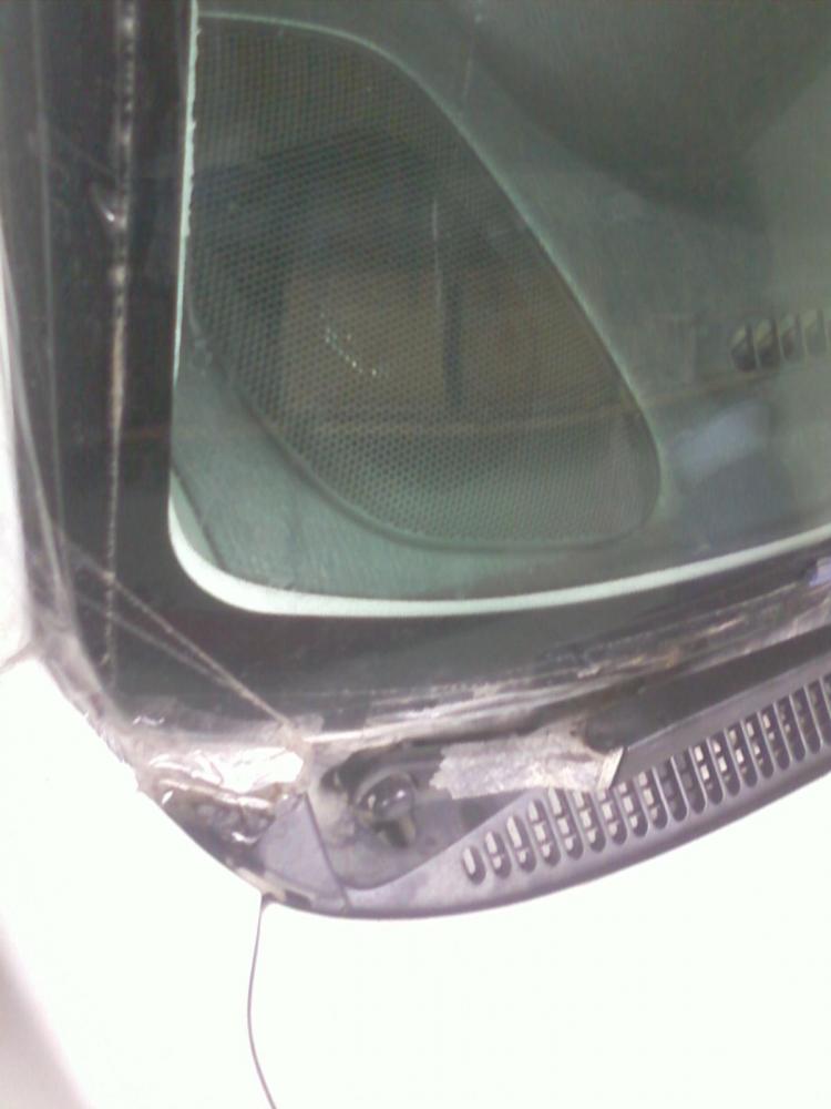

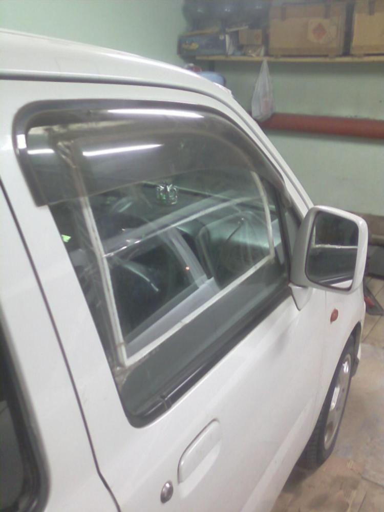

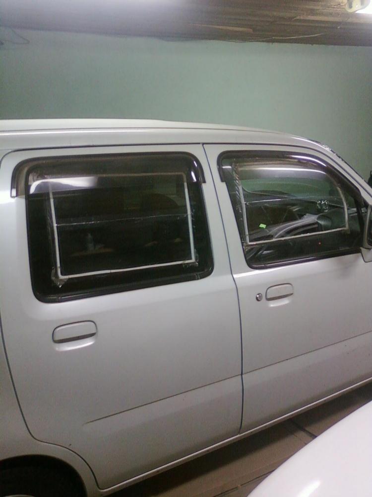

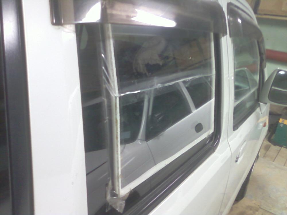

двойные - это второе лобовое впереди на пластилиновых шариках по углам или на поролоне по периметру и проклеено все скотчем (или широкой изолентой специальной) опять же по всему периметру, чтобы воздух извне не поступал. получается тот же эффект, что и в обычных окнах деревянных с 2-3 стеклами.
на боковые стекла вырезают по размеру куски из обычного стекла и опять проклеивают.

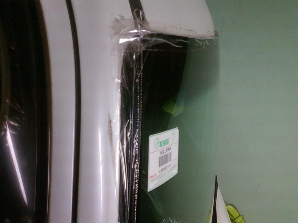

Вот как это делается. Из оргстекла некоторые делают, но оно мутное же.
Гаишники сами обклеиваются стеклами. Это норма для Якутии ездить с двойными стеклами. Заводится в минус 45, т.к. в теплом гараже, а там около +10.
лобовое
тут видно, что поролон по периметру идет вокруг стекла.
боковые стекла, если стекло неровное, выпуклое (а оно обычно такое у большинства машин), то делают из нескольких кусков стекла. в моем случае из 2х.
