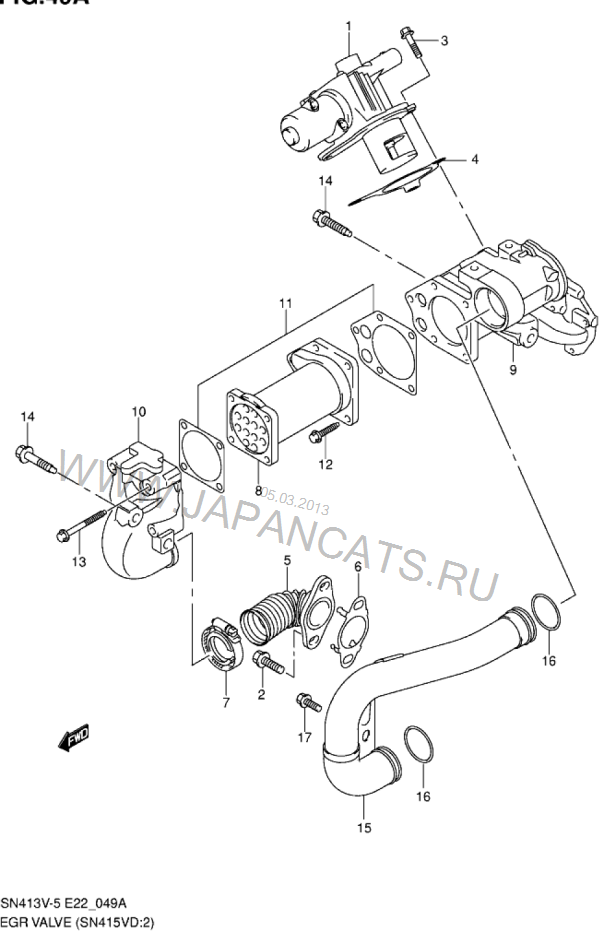

Разглядывая каталог на экзисте, обратил внимание, что есть штатная заглушка для EGR, ее номер 18492-77E00
И с другой стороны, у клапана 18491-80GA0
Стоят копейки.
И кстати, у этих заглушек написано примечание, для машин без EGR.
А раз так, значит все остальное у машин с EGК и без EGR одинаковое!!!
Осталось понять, как "заглушить" опрос клапана EGR, чтобы не выскакивала ошибка.
