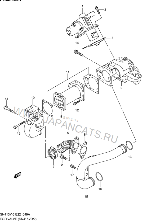

Тогда получается,что мозгам по барабану откуда брать газ для закачки в задроссельное пространство.Я вот к чему: если ЕГР будет запускать чистый воздух ну допустим после фильтра будет все окей в мозгах?Следовательно нельзя ли изменить источник газа-и во впускном коллекторе будет чисто и ЕГР будет работать пока машина не умрет,т.к. он умирает в основном от грязи и температуры.
Пока напрашивается вот что: трубку из выходного коллектора глушим,а на вход в ЕГР одеваем фильтр.Какие еще идеи?
В этом случае может получится дисбаланс - мозги "думают" воздуха (а с ним и кислорода) поступило меньше, а его в сумме поступит больше, ведь вместо отработанных газов (считай инертных) поступит воздух.
Наверно обмануть мозг можно чуть другим способом:
При открытии клапана ЕГР (который у нас заглушен) надо слегка уменьшить пропускную способность впускного тракта - напрашивается дополнительная управляемая заслонка, но это явно гимор по трудоемкости изготовления, монтажа и экспириментов с отладкой.

да ну, во первых там стоит вакуум-сенсор (слева от очка дросселя) который замечательно отслеживает разряжение в коллекторе
и посмотрите на диаметр трубки с клапана егр, когда такое дополнительное дырко во впуск открывается, чего надо мозгам сделать?
ну полюбому топлива докинуть а не уменьшить, от объёма же зависит а не от общего содержания кислорода, его как бы и в атмосфере то не валом, всего 17%

1. менять мозги на безъегэровые (я вот щас поставил полторашку от шеви-круз 2003 года) там заглушки вместо егр были, шёл бы этот мотор с мозгами в комплекте, не задумываясь бы заглушил всё , а так переставил клапан со своего, помыл конечно карбочистом
2. перешить мозги дабы снять в прошивке флажок что стоит егр, на новых вазах это делается влёгкую, путём подцепления ноута с несложной прогой и недорогой китайской приблудой для связи ноута с мозгами, подозреваю что на зузуках это всё сложнее
3. забить, пусть работает...

когда комп считывает по этой проблеме показания с 3 датчиков (ДПДЗ,вакуум сенсор и кислородник) может и упустил чего, возможно там ещё и датчик детонации как-то замешан
то обмануть его какой-нить тупой механической полузаглушкой крайне сложно, рано или поздно получаешь чек
только косить саму электронику, заменой или перепрошивкой

...посмотрите на диаметр трубки с клапана егр, когда такое дополнительное дырко во впуск открывается, чего надо мозгам сделать?
- как раз сколько может сгореть топлива зависит именно от количества кислорода, а отработавшие газы по наибольшей своей части это инертные газы.
Сумма поступивших газов при открытии ЕГР увеличивается, а ее слагаемого - воздуха (а с ним и кислорода) уменьшается.
Так что длительность открытия форсунок должна уменьшится.
То, что есть еще и вакуум сенсор - да правильно, и скорее всего мониторинг сразу от нескольких датчиков - тоже верно.
Обмануть заглушками/заслонками - маловероятно.
