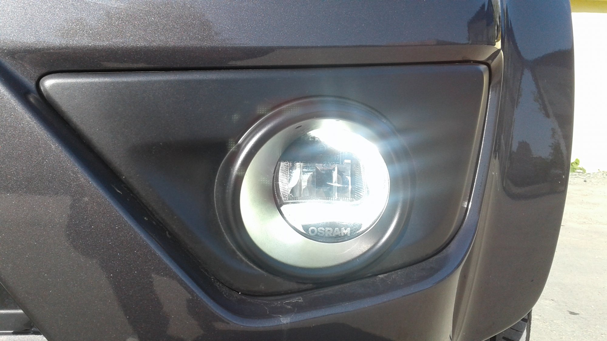

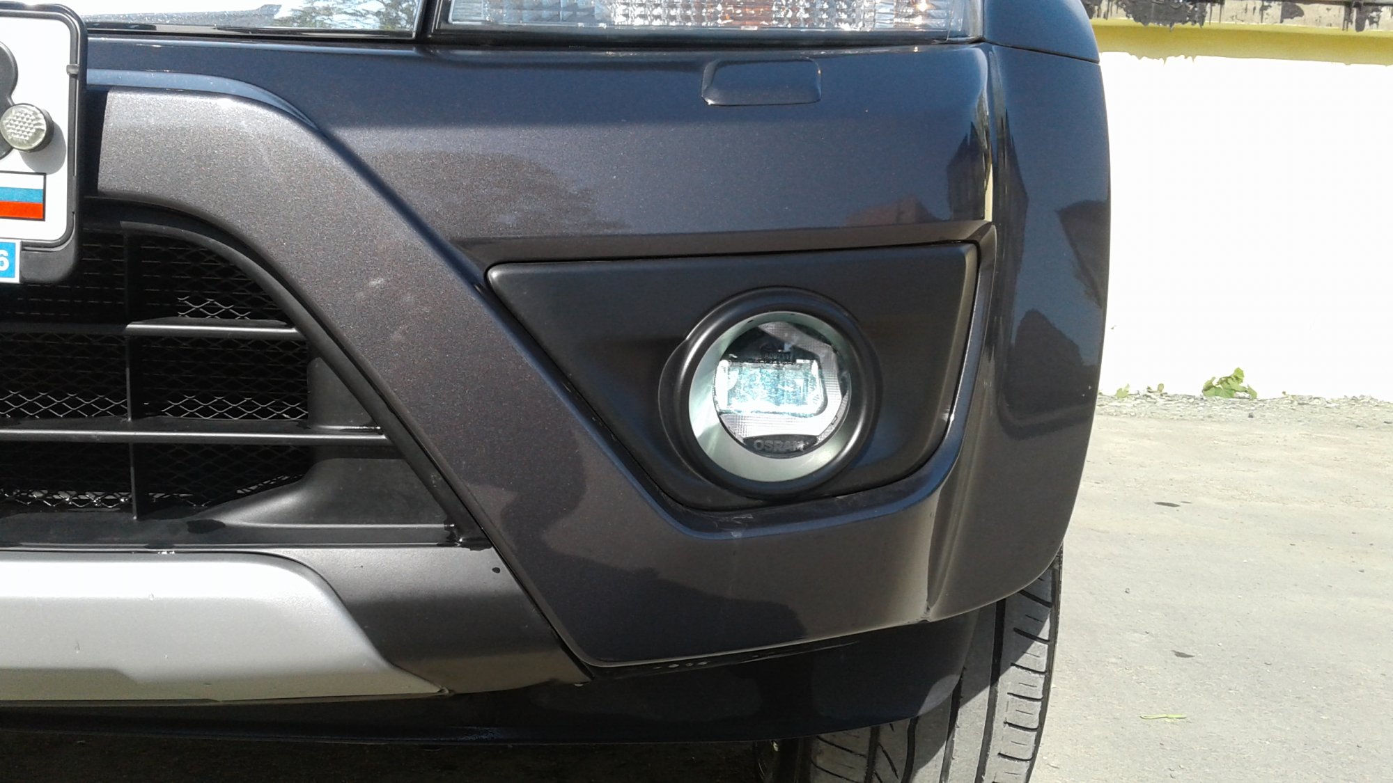

Как выше писали, самое нормальное решение, но не дешевое - это Osram LEDriving fog. Все на штатных местах и по ГОСТу. И дхо и светодиодные туманки
в таком бампере(с вставками) можно сделать как хочешь, наш только пилить((((
MarkKA
9 Июль 2012
364
69
Ульяновск
NSGV 2.4 AT
наш только пилить
Ваш - это какой? :)
У меня 2.4 2008. Поставил эти ОСРАМ. Все нормально встало. Правда ножом немного подстрогал ма-а-аленький буртик по кромке отверстия (буквально миллиметр снял).
Samodelkin
27 Ноябрь 2012
94
Сахалин
SGV 2007
Ваш - это какой? :)
Вот и я про тоже, не пойму, что там пилить-то надо :laugh1:
