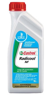

То есть 4 литра антифриза доразбавили до 7.6 литров общего объёма?

похоже, что это готовый состав и разбавления не требует, т.к. на концентрате есть соответствующая надпись и рекомендации по разведению на определенную температуру

Производитель заявляет, что Radicool NF это именно концентрат: http://www.castrol.com/ru_ru/russia/products/cars/antifreeze-coolant/radicool-nf.html
"Данную охлаждающую жидкость рекомендуется использовать в концентрациях от 33% до 50% с разбавлением дистиллированной водой, чтобы получить оптимальные защиту от коррозии. При этом температуры замерзания будут находиться в интервалах от -18°C до -36°C"
А уже готовый состав называется Radicool NF Premix: http://www.castrol.com/ru_ru/russia/products/cars/antifreeze-coolant/radicool-nf-premix.html
"Данный продукт не требует предварительного разбавления водой до необходимой, обычно используемой концентрации."
Помимо описания на сайте, я звонил в службу поддержки - подтверждают.
При этом на банках нет описания. Странный продукт.[DOUBLEPOST=1474630190,1474541336][/DOUBLEPOST]Пришел ответ из Castrol
"Рассматриваемый антифриз удовлетворяет всем необходимым требованиям автопроизводителя для данной модели."
