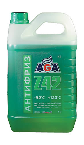

Да синий и зеленый в большистве случаев полностью совместимы.. Так что никакого криминала и не было.
Не спорю, хотя по сути цвет это личное дело производителя, захочет и в черный выкрасит. Но хуже всего то что неизвестно почти ничего, т.е. нигде толком не указано что заливают даже на заводе, каковы характеристики антифриза, хотябы температурные допуски, а что говорить о том антифризе, что мне долили? Может они вообще тракторный тосол влили, кто их там знает.

Да все верно - не спорю. Так что Ваше решение насчет промывки в данной ситуации - абсолютно верное. Ну а использовать или нет спец промывку - это уж каждый для себя решает. Так же как и промывку для масла - кто то категорически против, кто-то считает нужным. И у того и другого лагеря аргументы есть. Про данную спецпромывку полюбопытствовал кстати (http://www.aga-automag.ru/component...acturer_id,0/option,com_virtuemart/Itemid,27/) - по идее она должна вымыть всякую гадость от нерекомендованного антифриза.
И уж вот так обвинять и оскорблять... фу нафиг....
А допуск у нас прост - анифриз на основе этиленгликоля. И все )
