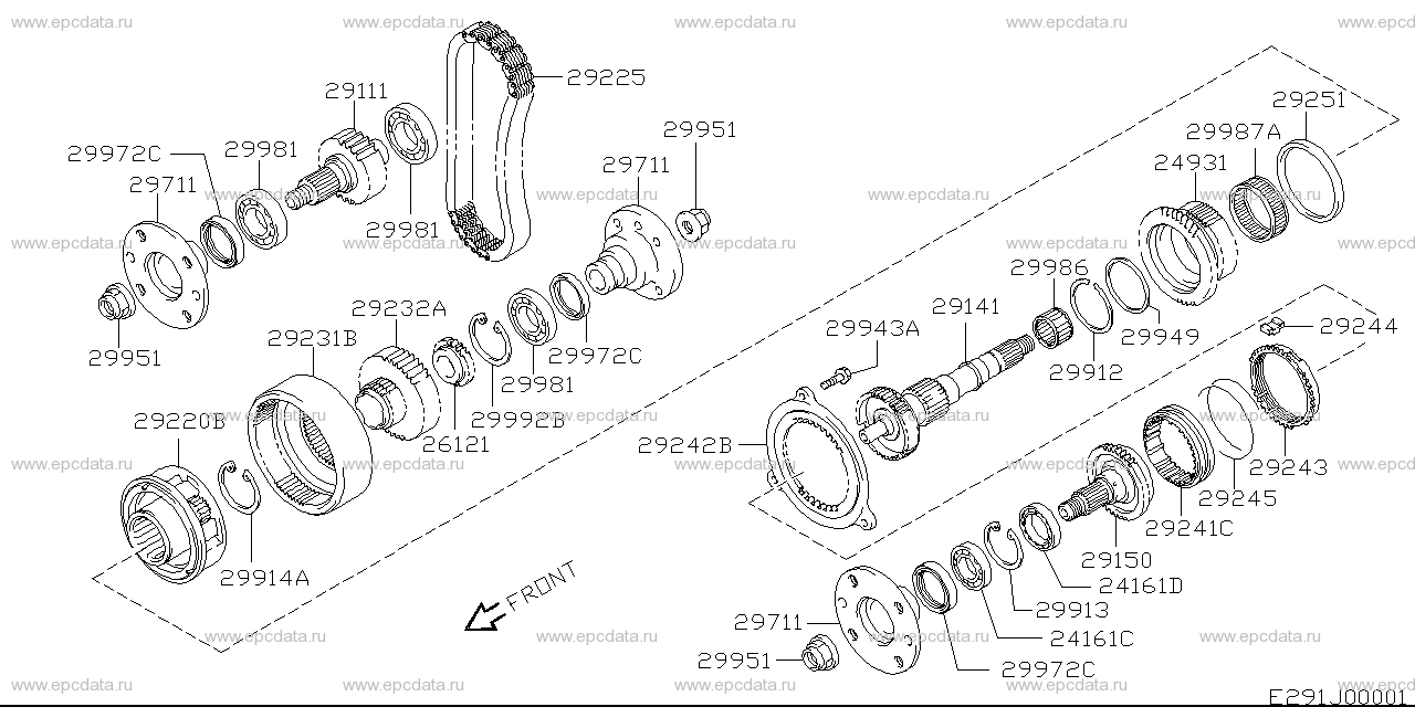

Alex194
23 Август 2011
94
Jimny wide,2000г. M13A мкпп, 235/75/15 , лифт 3", защита пуза, ComeUp 6000, шнорх, зад. мост блок Нирфи, ZEAL 15%
да, возможно с синхронизатором, но блин со старой цепью все работало и включалось идеально. возможно во время сборки что то стало не так,
снимались только шестерни 29231В и 29232А.
...подскажите где на схеме синхронизатор?
