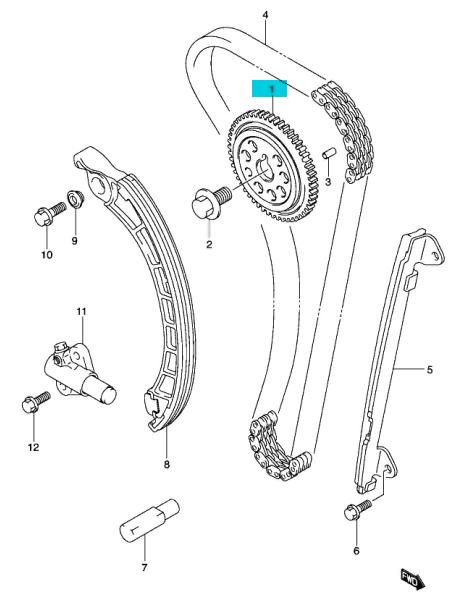

поясните кто знает у двигателя К12В 1,2л ГРМ привод цепь или ремень

Цепь однозначно. Где то Ян отвечал на этот вопрос и снимок предоставил.
Посмотри вот здесь:
http://www.suzuki-club.ru/forum/showthread.php?t=52688&page=2
Пост #30 вроде.

Нашел в проге рисунок цепного привода сплэша.

Странно, что ремень засунули в двигатель, его меняют через 60-90 тыс. км.
Это не ремень, а самая прочная, малошумная зубчатая цепь и как правило на весь срок службы. А что там написано в устаревших инструкциях не берем во внимание. Переодичность ТО и что там менять при этом, описанная на сайтах Сузуки, не соответствует действительности и давно нужно переписывать.

Я тут тоже спросил про цепь. Действительно "это прочная и малошумная цепь" на весь срок эксплуатации Suzuki Splash. Срок эксплуатации до капитального ремонта двигателя Splash сегодня Suzuki определяется как пробег в 250 тыщ км.

Опыт эксплуатации двигателей с цепным приводом ГРМ, показывает, что в реальных условиях эксплуатации такие движки ходят гораздо больше 250 тысяч. Есть пока не проверенная информация, что на Suzuki Splash цилиндры гильзованные. Это еще огромный плюс. Гарантированно, почти абсолютная ремонтопригодная,конструкция движка. Лично меня такое положение дел только радует.

Да, да, вы правы. Не думал что у двигателей с цепью вместо ремня ГРМ цепь находится внутри двигателя. Ведь время от времени регулируют провис цепи натяжителями, значит частично разбирают двигатель.

В этом двигателе К12В провис цепи регулируется автоматически гидронатяжителем.
Разбирать двигатель во время эксплуатации не требуется. Посмотрите выше на рисунке (позиция 11), это и есть гидронатяжитель.
