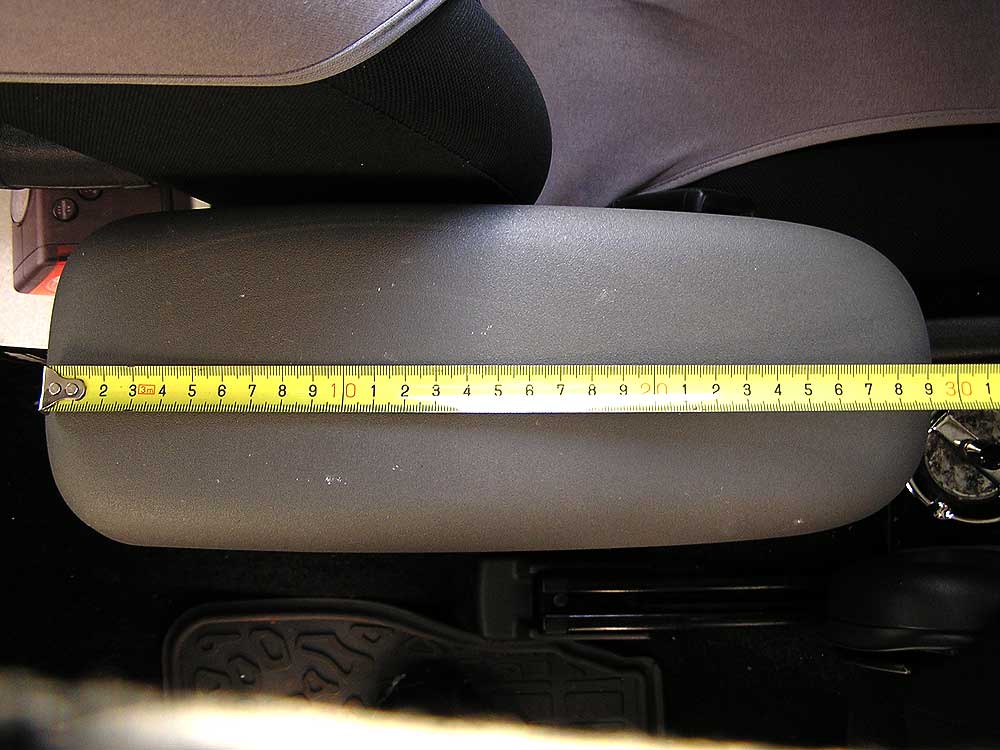

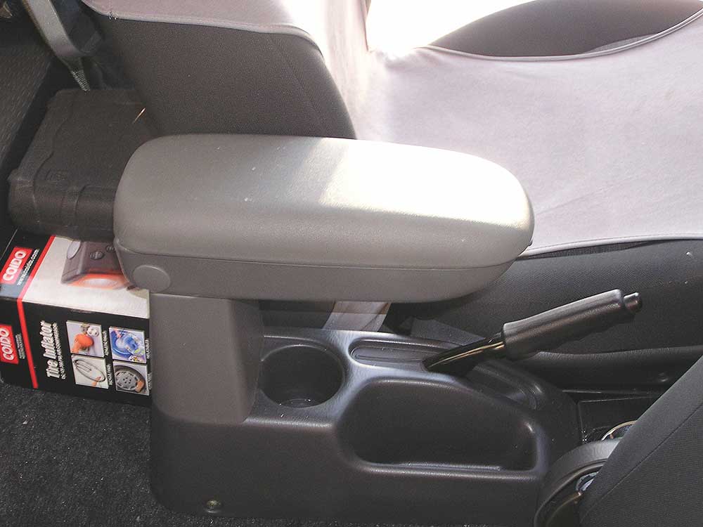

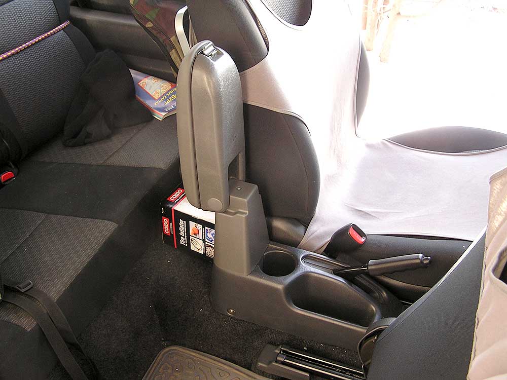

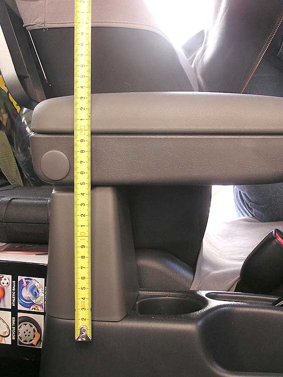

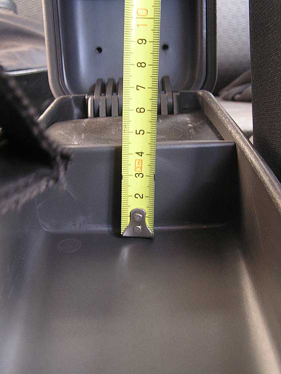

Как обещала, подлокотник во всех возможных ракурсах. :)
Второпях забыла сфотографировать размеры по ширине. Измерила отдельно - ширина подлокотника прибл. 11 см.

Спасибо за фото подлокотника! Всё сразу стало ясно и понятно.
