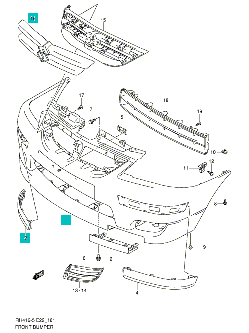

genmx написал(а):
отсутствуют клипсы крепления в колесных арках с обеих сторон
Вот медленно, но уверенно все перешли от скрипов к "щелям" в переднем бампере ;)
Если возможно, то кто-нибудь сможет сказать о клипсах...? Они таки в арке или крепят(соединяют) бампер с правым/левым крылом? На рисунке Phil'а под номером 11 их изображение?

Sergbol написал(а):
Если возможно, то кто-нибудь сможет сказать о клипсах...? Они таки в арке или крепят(соединяют) бампер с правым/левым крылом? На рисунке Phil'а под номером 11 их изображение?...
Угу, это оно. Клипса - это не совсем удачное название для этой пластмассовой хрени. Я ее прозвал "крепление". На бампере - в его верхнем срезе - есть продолговатое отверстие, которым бампер надевается на крепление. Бамперная щель регулируется имено этой связкой "крепление-отверстие". Если эта связка начинает разбалтываться - дык - пластик, то бамперная щель растет, причем неравномерно. Очень неудачная конструкция подвески бампера.
Костыль написал(а):
Мне тоже про клипсу интересно! Чешу репу.
Сколько такая стоит? Сложно ли найти такую штуку?
Код детали - 71731-54GA0 Называется Holder of Front Bumper Side (Держатель переднего бампера боковой)
Экзист говорит: "По вашему запросу мы можем предложить 2 варианта(ов) поставки от 1 производителя(ей), по цене от 2,96 $ до 4,66 $ со сроком поставки от 1 до 13 дня(ей)."
Опс, даже не ожидал столь оперативного ответа... Спасибо..
Стало быть удар колеса нарушил именно это крепление... :(
А может быть заменить его на пару типа "винтк-болтик"?
Врядли сломалось именно это крепление его очень трудно сломать, скорее все как я говорил ранее, просто отогнулась железное крепление-полочка под фарой!

Re: Как снять передний бампер?
О каком боковом держателе бампера идёт речь?
На новых машинах в салонах щель между бампером и крылом неравномерна по длине от арки колеса к фаре, но никакой детали объединяющей бампер и крыло там не видно, хотя отверстие в бампере, где по-вашему должен стоять держатель, прекрасно видно и видно, что оно пустое.
Что касается - посадить на болт - то надо внимательно посмотреть, а есть ли такая воэможность, и можно ли с правой стороны (если стоять лицом к машине) подобраться к месту стыка бампера и крыла без того, чтобы не снимать различные детали мешающие даже видеть место стыка.
На первый взгляд кажется, что сняв фару можно увидеть, а может и сделать, что-либо, чтобы поправить положение бампера относительно крыла, но как её снять? Кто-нибудь знает?
Вопрос о неравномерной щели остаётся открытым.
См. пост № 2,деталь № 11. :D
Эта деталь становится отчетливо видна после удара бампером о твердую поверхность! :hilarious:
Sadex
5 Апрель 2006
Moscow
Слева я её вижу изнутри, но не соображу, как она работает? Что с ней надо сделать, чтобы щель стала у фары такой же маленькой, как у арки.
Она работает как защелка.На бампере есть пазы которые насаживаются на деталь № 11 которая крепится к кузову винтом или саморезом.Вся схема крепежа очень хлипкая,поэтому даже при слабом ударе бампер падает с защелок,зато он довольно гибкий и легко поддается ремонту.
На самом деле не ровность прилегания бампера к крылу с правой стороны это болезнь всех Лиан.:thumbsdown:
Но если бампер всего навсего УПАЛ с защелок и при этом ни чего не сломалось его легко можно на эти защелки нацепить или как? Кстати бампером я, Бог миловал и тьфу-тьфу, чтобы не сглазить, ни за что не цеплял и не во что не упирплся.
Вот и устранил я щель. Но боюсь придется разочаровать одноклубников... Не пришлось дырявить бампер и всячески изгаляться.
А было все просто. У меня отсутствовали болты 6 (см. схему)...
Очевидно не поставили после кузовного в АвтоМире или после антикора трубки в Автодине. Когда болты 6 вкрутил, бампер встал как влитой. Щель исчезла. Зазор везде стал однородным. Болты нужны 6х15 - головка под ключ. Еще купил большие шайбы - так для пластика спокойней.
А теперь разбор полетов. Посмотрите внимательно, на кронштейны бампера для болтов 6. Может они отломаны. А может там, как и у меня, нет самих болтов. Если все есть, то ослабьте весь крепеж (болты 6, 7, 8, 9), поправьте бампер и прикрутите все на место. Если не поможет, то придется дырявить бампер, как уже было написано выше.
Удачи в борьбе с бамперной щелью, лиановоды! ;)
