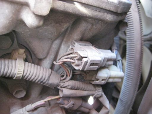

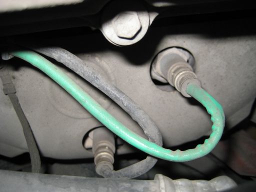

Вот фотки моих лямбда зондов и их разъёмов (оба 4-х контактные):
Дмитр
26 Декабрь 2006
5,438
1,088
Щелково
Suzuki Ignis, Renault Twingo
Ответ: Помогите определить какая лябда неисправна
Странно то, что номерки у зондов разные!
Но конструкция разъёмов разная, защита от перепутывания. Вот и разные номерки, а сами зонды наверняка одинаковые.

По бензинам с чудесными очистительными свойствами.
Я просто помыл кислородные датчики ортофосфорной кислотой и забыл про чек энджин.
Нужна чистая кислота, какую можно найти как флюс для пайки, специальная длинная головка с прорезью - гаечным ключем его фиг открутишь, смазка для предотвращения прикипания. Ну и газовая плита для нагрева датчика.

Владимир
ignis 1.5 4 wd 2007
Как "мыл"? Вот здесь http://www.drive2.ru/l/288230376151819376/ по другому и более развёрнуто. Мне доводилось промывать "очистителем карбюратора", то-же вроде без последствий и без "разборки" датчика.
