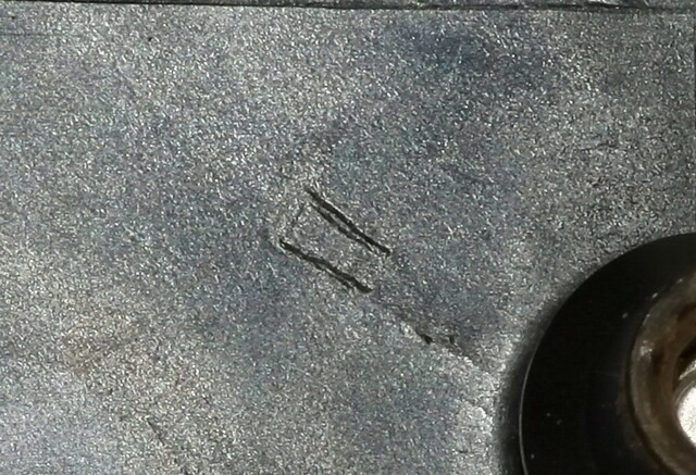

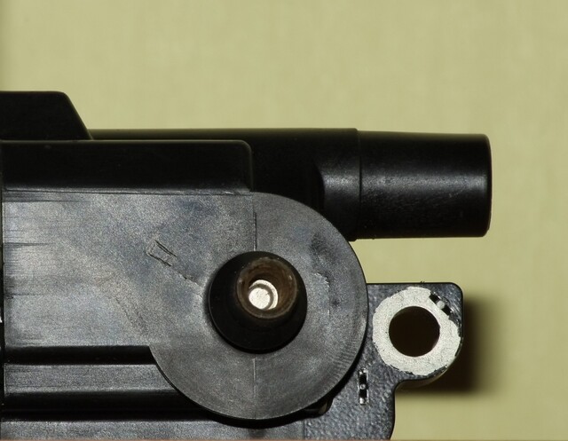

Полгода назад Лианка начала дергаться при разгоне- грешил на плохой бензин, сменил заправку, через какое-то время рывки прекратились. Две недели назад всё началось по новой, снял катушки зажигания, всё пролил спецжидкостью для высоковольтных проводов, помогло ровно на два дня. В сервисе определили, что пробило катушку. Причём, что интересно, все свечи на вид были одинаковы, а также диагностика не показала никаких ошибок, правда в сервисе я уже отчётливо стал слышать звук пробоя искры. Визуально в темноте пробой увидеть было нельзя, так как он находился под корпусом катушки. В разговоре с мастером выяснилось, что чаще выходит из строя левая катушка, она находится как-бы в ванночке, в которой, например после мойки двигателя собирается вода, которая и может стать причиной пробоя. На фото сама катушка и увеличено место пробоя.
