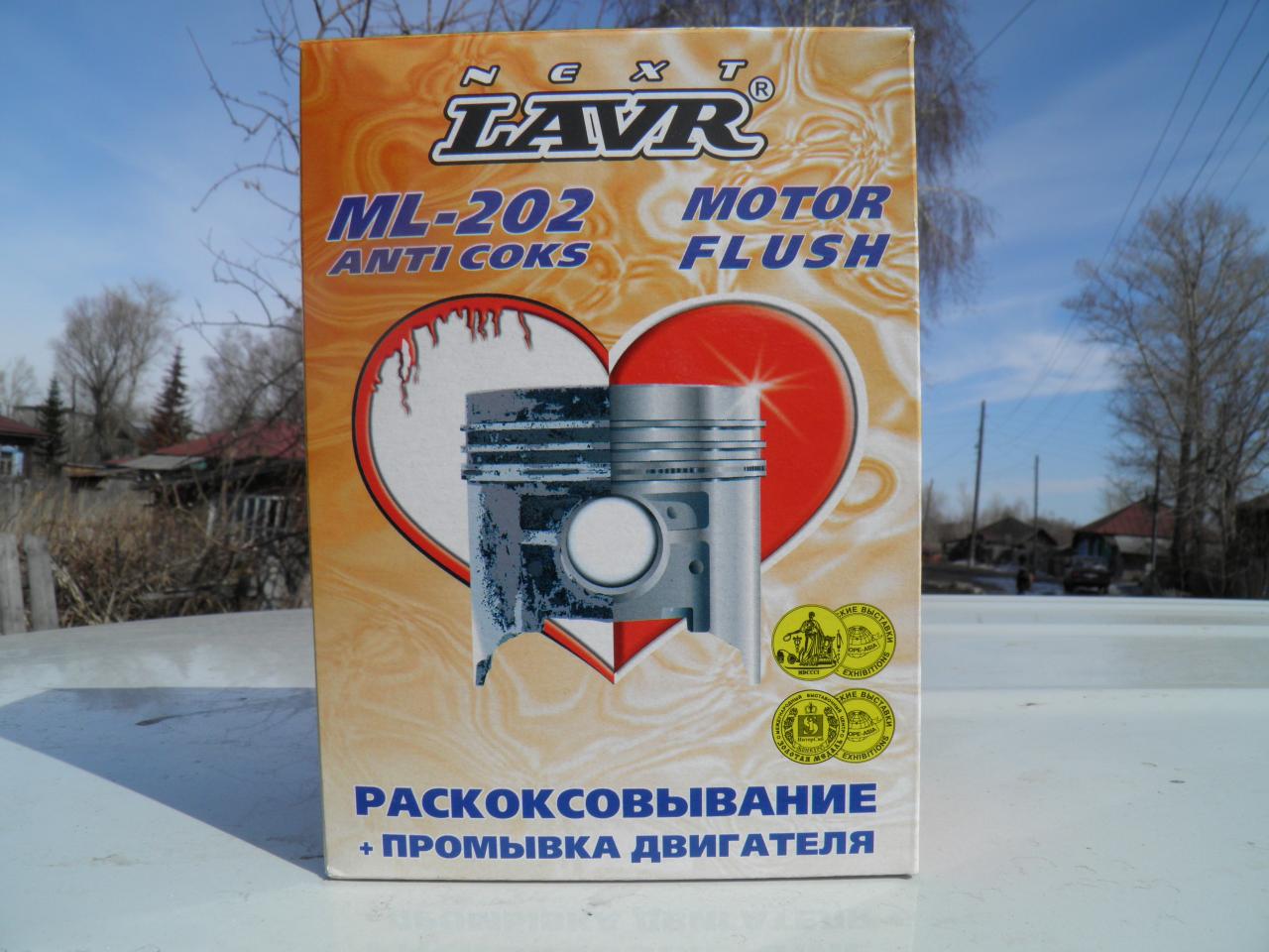

Ответ: Жор масла
в общем, не хотел говорить раньше - хотел убелиться в результате.
Теперь могу сказать совершенно точно.
После того как я провел раскоксовку двигателя с помощью средства "ЛАВР" - проехал 2000 км.
масла не доливал ни грамма. сначала немного убавилось от начального уровня, потом вообще перестало уходить.
так что я рад. :D
Обошлось в 300 рублей за средство. делал все сам в гараже - элементарно.
Только вот масло после процедуры заменил и оно после 500 км почернело уже. Грязь все еще отходит.
Лавр - это сила :thumbsup:
