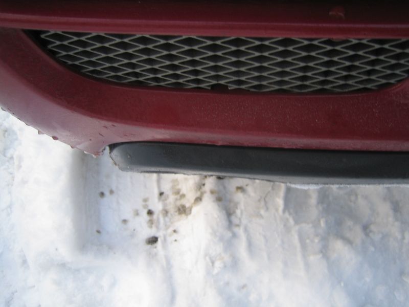

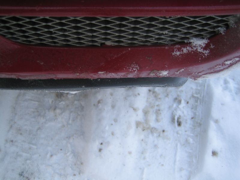

Подскажите, пожалуйста, как крепится изнутри эта накладка с противотуманками? Похоже, где-то в сугроб ткнулся - слева теперь она отходит при нажатии и визуально - более впуклая. Снизу никак не подобраться. Это что - бампер снимать? :(
На скорость не влияет, но "доктор, неаккуратненько как-то".
КПЗ "впуклый бампер"
Снизу крепится к трем кронштейнам, энным кол-вом клопов к подкрылкам, и, если не путаю, два винта впереди. Ну и пара защелок.
Бампер снимать не надо.

Прошлой зимой аналогично ткнулся бампером в сугроб и согнул крайний кронштейн. У тебя похоже то-же самое, судя по фото. По весне снял губу подрезал бампер и перенес противотуманки вверх. Теперь не цепляюсь!

Сунь руку под "юбку" в проблемном месте, нащупай кронштейн и потяни на себя сколько нужно. Это "нормально" для послерестайлового бампера.
