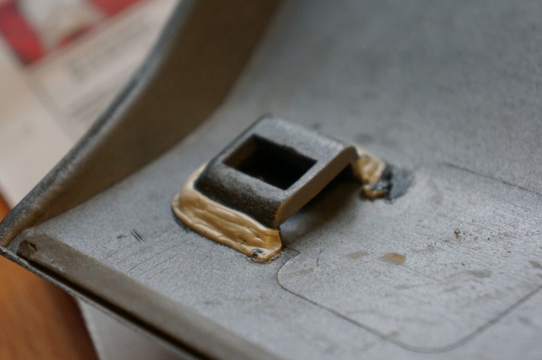

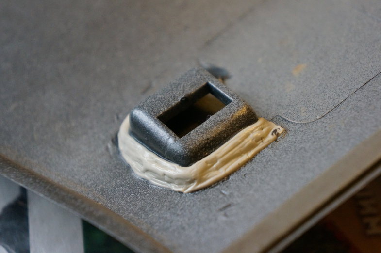

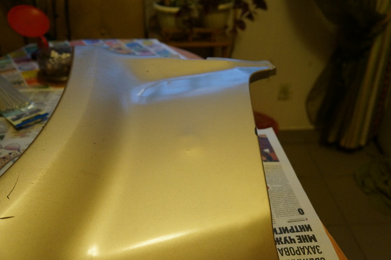

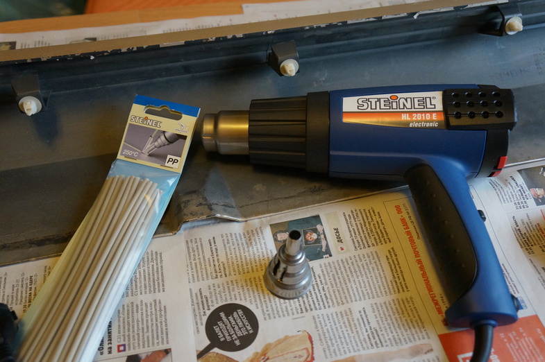

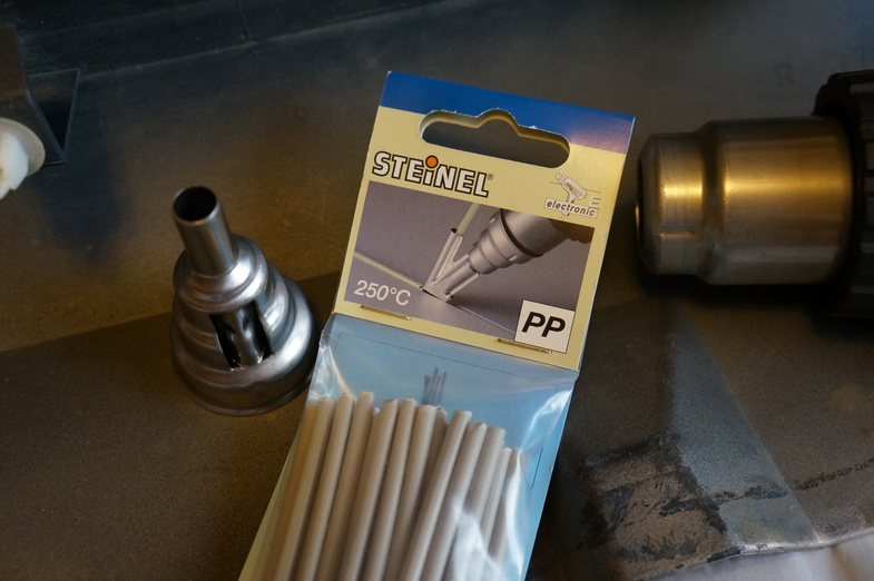

прижимал расплавленые макароны отвёткой, они почему-то плавятся хуже чем сам PP+EPM, но слипаются хорошо
но имеет место быть вот такая неприятность - проявляется с лицевой стороны
Цена вопроса 4100руб на авторынке Кунцево

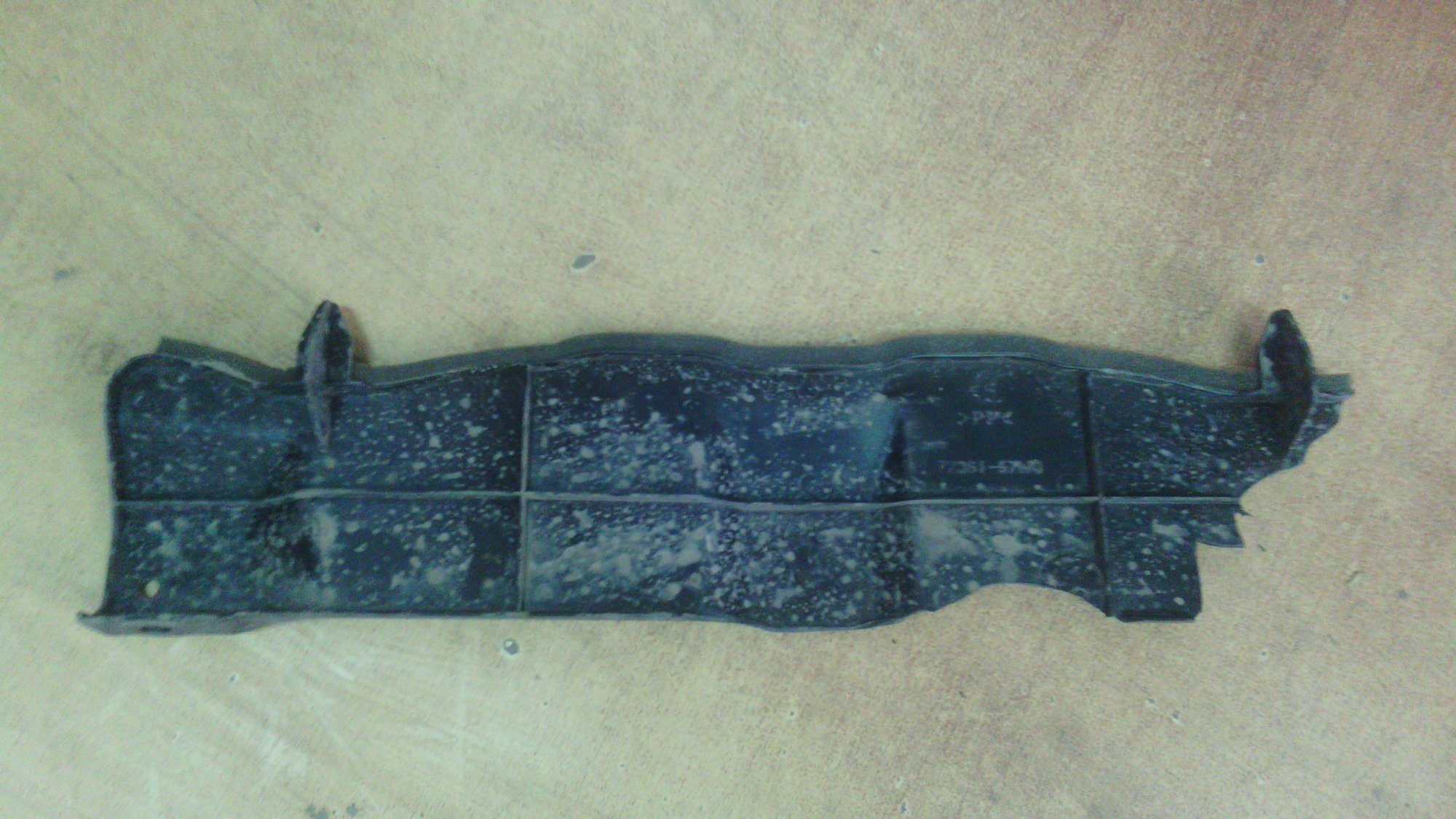

При замене переднего бампера на рестайлинговом джимни (2013) обнаружилась деталь, которую в каталогах найти не удалось. Крепится клипсами на усилитель бампера "57210-81A03", представляет собой кусок пластика с полоской поролона по краю, имеет выштампованный номер "72361-57M0", по которому тоже ничего не находится, фото чуть позже.
emb
11 Май 2012
Железнодорожный
HONDA JAZZ ELEGANCE CVT 2008
SUZUKI LIANA HB 4WD AT 2005
вот
UPDATE
это 72360-57M00
