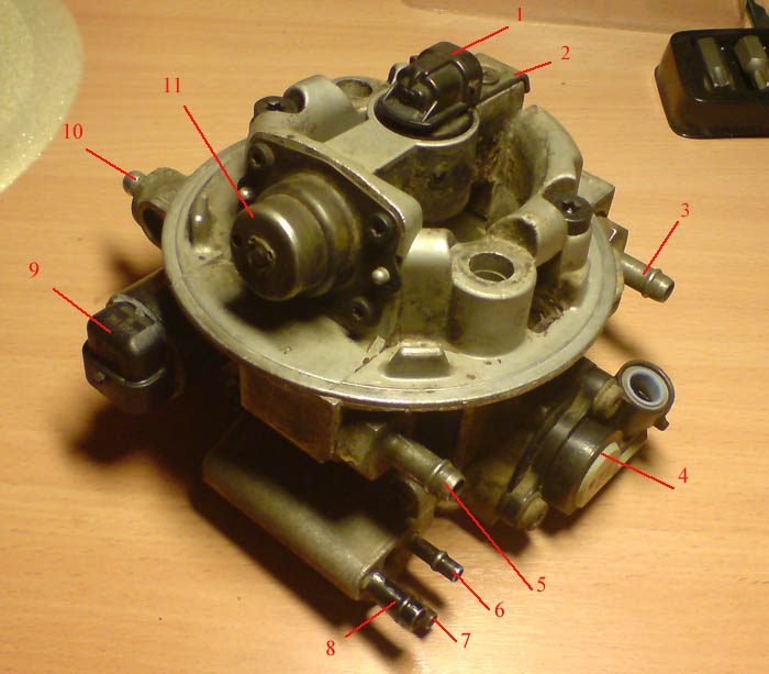

Если дроссельная заслонка системы моновпрыска Opel-Multec в режиме XX - при отпущенной педали газа - будет закрываться беззазорно, то каким интересно образом топливо, выдаваемое форсункой, попадет в цилиндры?
Форсунка впрыскивает топливо, через зазор др. заслонки топливо попадает в цилиндры, одновременно смешиваясь с воздухом и образуя нужный состав смеси, а шаговым двигателем системы XX блок ЭБУ регулирует и поддерживает заданные параметры XX в разных режимах и при разной нагрузке. Шаговый двигатель системы XX - это тот же винт качества, про который писал Дмитр, только настраивается не один раз вручную и "по-среднему" , а управляется электроникой для получения оптимального состава смеси и оборотов в каждый конкретный момент времени.

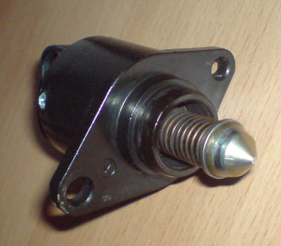

Разные были моновпрыски. В одних ШДХХ управлял самой заслонкой, приоткрывая ее на нужный угол. В других ШДХХ управлял иглой перекрывающей обходной канал вокруг заслонки. На фото ШДХХ с иглой. Были и смешаные варианты. На заслонке прогревочный автомат, а ХХ через иглу.
Раз уж Shpongle хочет понять устройство Игнисовского впрыска, я и толкую о втором варианте.
