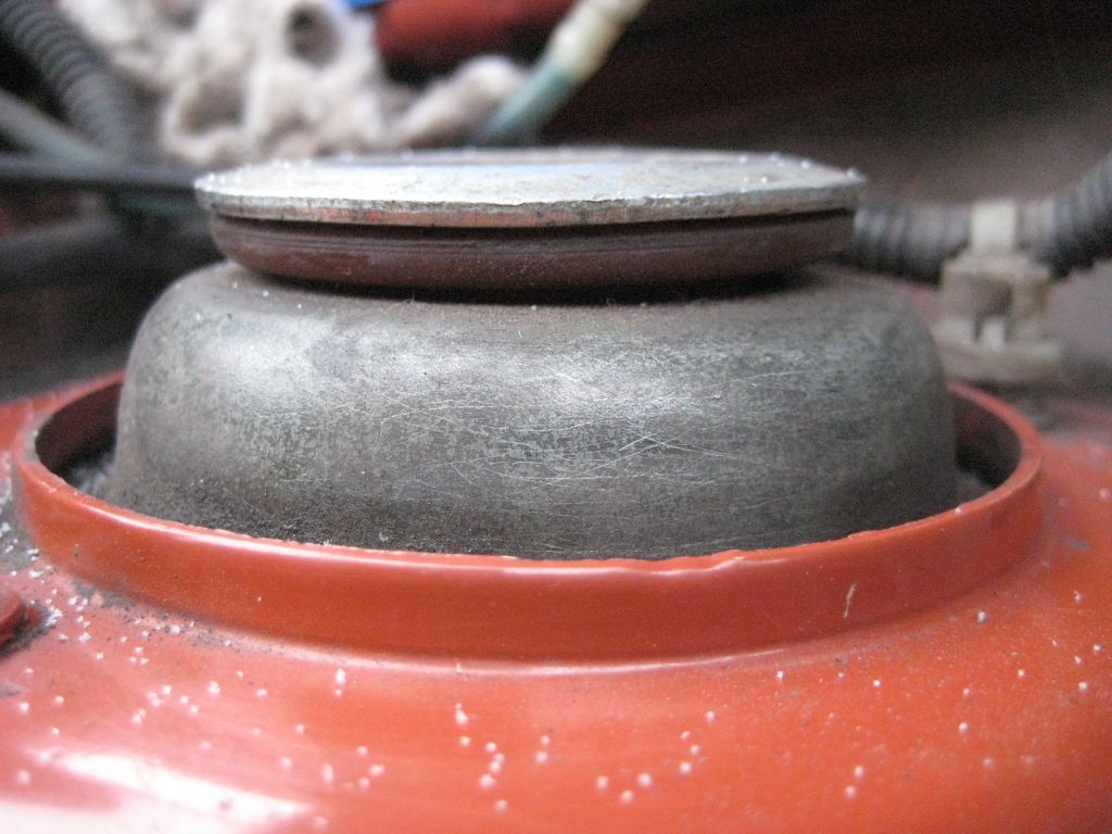

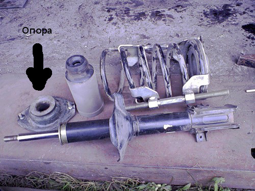

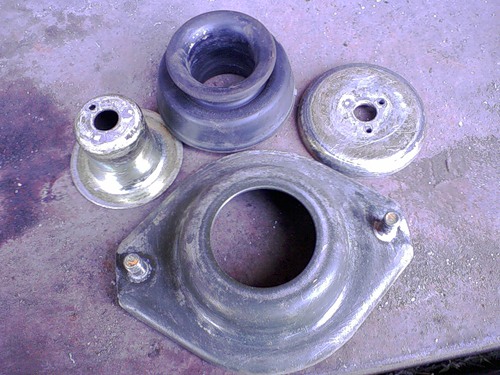

Объясню от куда путаница. Изучал фотоотчет Shark'а по замене опоры на Крузе и увидел, что после снятия стойки у него были следующие составляющие части:
А подшипник и резиновый вкладыш были в сборе с опорой. Для их замены рассверливались места точечной сварки.
Источник http://fotki.yandex.ru/users/shark-nkz/view/218473/?page=0

Это опора в сборе - заварена точечно. Резинка внутри. Когда меняют на полеуретан, то опору разбирают как на второй твоей картинке и вставляют полеуретан вместо резины либо новую резинку, заваривают обратно. Причина смерти опор - потеря свойств этой резинки и её сдавливание.

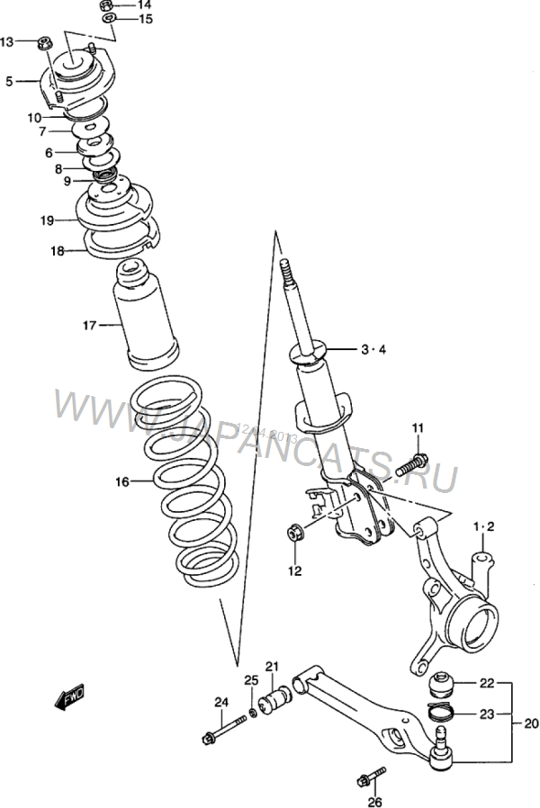

Подшипник, который обычно тут всех мучает, пластмассовый с железными валиками. Он не то, что шумит, а когда руль крутишь то слыно как они перекатываются (есть тема что-то вроде "щелкает руль"). Я пробовал его менять, через 10тыс он снова стал так работать - я забил. А еще через 10-15 тысяч он затих.
Я при замене опор менял еще номера 6,7,8,9,10. Номер 6 - это как раз подшипник.

Да, я уже прочитал про то, что менять лучше сразу набором с 5й по 10ю деталь и про подшипник.

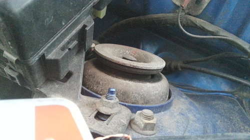

Про грибок не интересно.
Вот моя опора со стороны моторного отсека. Но со слов Дмитра зазор между "грибком" и кузовом не криминален.
