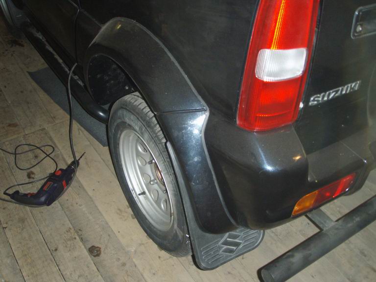

Я таки сделал это. ;)
Маневрируя между деревьями по глупости забыл про то, что эти расширители торчат сильнее, чем родные, и на ходу сильно притерся задней левой (при правом руле) аркой к дереву.
Результат: ожидаемо отвалилась моя халтурная краска ;-), появились две трещины (одна небольшая, а вторая практически по все ширине), царапины и скол.
Из положительного: расширитель не рассыпался на мелкие кусочки и не отвалился от кузова. Т.е. полностью сохранил свою форму и свою функцию продолжает успешно выполнять. Косметически, конечно, уже не тот гламур. ;-) Но пока покатаюсь так, а там посмотрю, как лучше починить (доверил бы этот вопрос уважаемому производителю, но, опасаюсь, что транспортные расходы будут неадекватными на фоне стоимости ремонта).
Вообще, по опыту ломания родного пластика, чаще всего страдает именно задняя часть с противоположной от руля стороны, поэтому, возможно, стоит сразу на будущее взять в запас левую заднюю арку (для правого руля). Надо подумать. ;-)

как лучше починить
Хорошо подойдет любая полиэфирная шпаклевка с наполнителем из стекловолокна. Делайте трещину шире, например болгакой, обезжиривайте, заполняйте полученную щель шпаклевкой, лучше делать это с внутренней стороны, потом когда шпаклевка встанет доводите до нужного состояния (шкурте, шпаклюйте финишной, грунтуйте, красте). Также можно на расширенную трещину, с внутренней стороны, наложить кусок х/б тряпки (марля, бинт) пропитанной эпоксидной смолой (поверхность предварительно зашкурить и обезжирить), потом когда смола затвердеет с наружи можно шпаклевать, шкурить, грунтовать и красить.

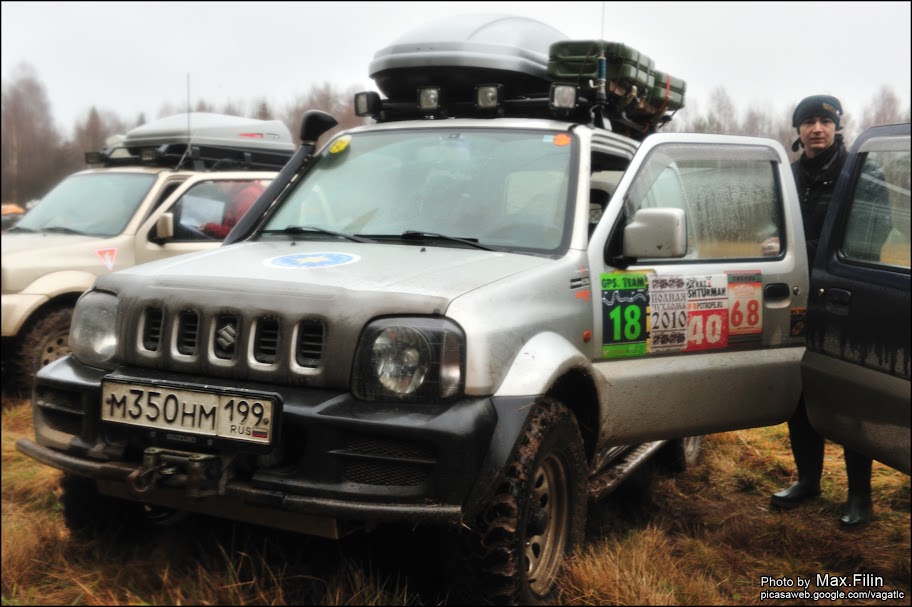

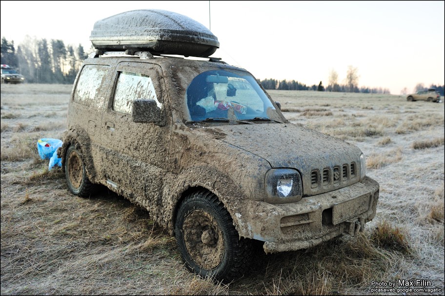

Расширители арок прошли испытание Чухломой, в очень непростых условиях. Не поломано ни кусочка)))). Очень доволен.
Машина в первый чухломской день.
Машина в последний чухломской день.
Машина ни разу не мылась и не протиралась. Хорошо видно, что чисты все стекла, дверные ручки и вообще))). При любых кренах и поворотах колес грязища не летит в салон и не заляпывает машину.
Вот как выглядит машина, которая каталась вместе со мной на СТОКОВЫХ колесах.
Очень прошу тех, кто установил такие же расширители написать о своих впечатлениях и возникших сложностях. Спасибо.

Как писал выше, шаркнул левый задний немного об дерево (моя ошибка). И недавно передний левый расширитель пострадал в небольшом ДТП. Уважаемый varcha проконсультировал относительно ремонта. Буду чинить оба расширителя сам , проблем навскидку не вижу.
Грязь отсекает неплохо. Приятно, что резанные арки дают свободу выбора шин (в разумных пределах гражданской эксплуатации и тяговых возможностей). Перешел на зиму с 32x9.5 на 30x9.5 - в арках куча места. ;-)
К своему стыду, руки так и не дошли до изготовления каких-нибудь подкрылков. А они весьма нужны - с резанными арками летит под крылья, скапливается там. Зачем лишний очаг ржавчины? Более того, грязь под передними крыльями просто мешает открывать двери. Подкрылки (хотя бы частичные) нужны обязательно. Проблема в том, что с 32" колесами там маленький запас остается при моем не сильно большом лифте, нужно какой-то очень хитрый гнутый подкрылок делать. С 30" гораздо проще (если судить по стоящим сейчас зимним шинам).
Если мечтать, то вот были бы готовые подкрылочки под эти расширители. Правильной формы, с продуманным креплением... Эээээх! ;-)

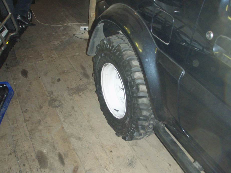

Расширители арок недавно установил, пока без эксплуатации. Сейчас меняю раздатку с китом 4,68 и планирую колеса Dunlop Grandtrek MT2 235/85R16LT без центральной канавки. От стокового колеса до брызговика 9,5см, если без брызговика, то до арки 11см.
Остальные фото в альбоме http://www.photoshare.ru/album302061.html

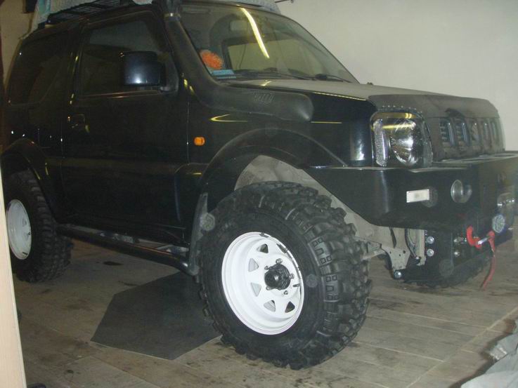

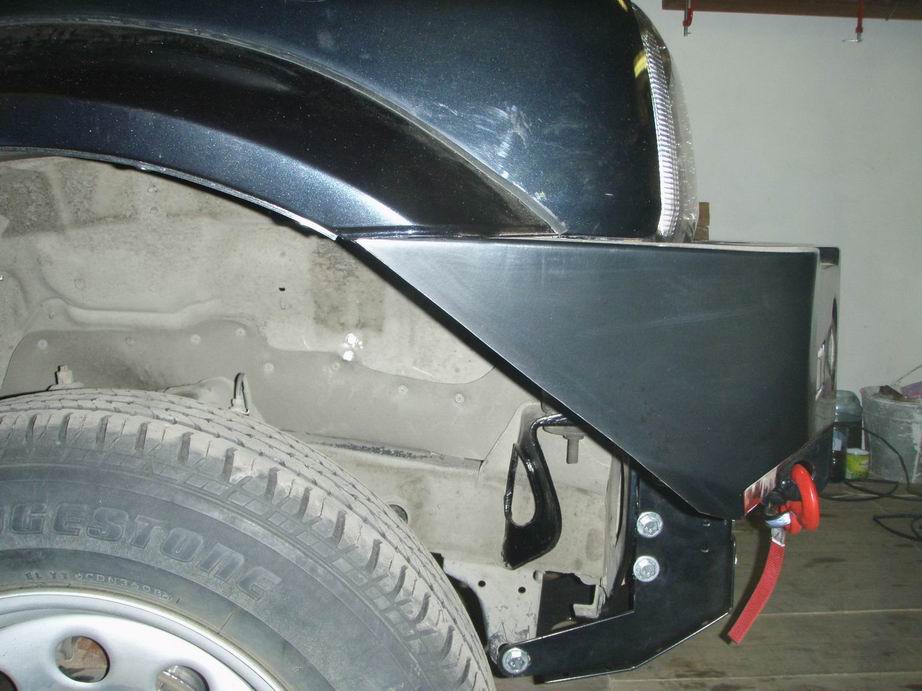

На правах бесплатной рекламы! Привет Юре, Егору ;)
Чтоб расширители нормально смотрелись с Анвировским бампером - пришлось его малость порезать
до резки :thumbsdown:
после резки :thumbsup:
Резинку пустил по всей длине прилегания расширителей на сколько её хватило
Расширители покрасил в цет кузова чтоб не выделялись и смотрелись как стоковые
