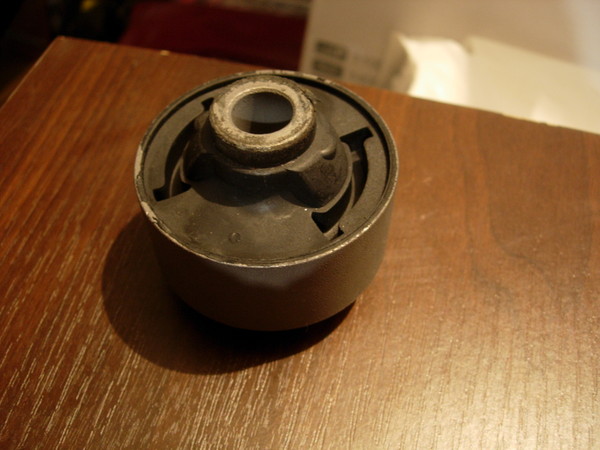

Ответ: Передний саленблок
Менял эти сайленты тыщ 40 назад, т.к. порвался правый, менял на Фебест по 900 р/шт.
Для замены нужен пресс. Любой нормальный мастер сделает без проблем.
Интереса ради распилил старый сайленблок по оси - втулка имеет значительное расширение в центральной части, так сказать, последняя защита, т.е. дотянуть до сервиса если резина порвется полностью, можно. Фоток нет.
Полиуретановых Новосибирск тогда еще не делал, по аналогии качества со втулками стабилизатора предполагаю, что ходимость будет не меньше оригинала.
p.s. китайцы пока держатся, трещин нет.
