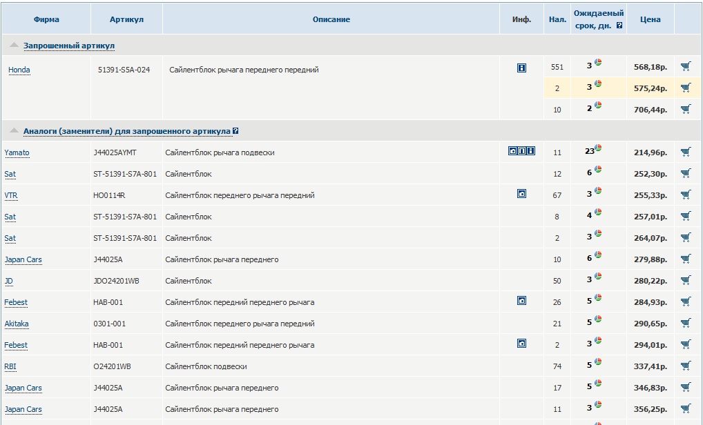

покупаем хондовские оригинальные сайленты 2 шт. + 2 шаровые. перепресовываем и получаем японскую запчасть. зачем покупать рычаг в сборе не пойму!!
по цене выйдет тыс 3000. 2 рычага при этом тыс 15.
если не видно разницы, то зачем платить больше))))))

и ни чего здесь нет смешного! сузуковских (японских) оригинальных сайлентов нет. зато есть оригинальные (японские) хондовские который такие же как и наши. и есть оригинальные шаровые. + ко всему руки будут делать МОИ а не косолапых сервисменов!

1. Покупаем 2 оригинальных японских сайлента от хонды
2. Покупаем 2 оригинальных сузуковских шаровых.
3. Берем свой Оригинальный рычаг
4. выпресовываем (выбиваем) шаровую
5. Выпресовываем (выбиваем) сайлентблок
6. запресовываем новую оригинальную сузуковскую шаровую в Оригинальный сузуковский рычаг
7. берем 2 оригинальных японских сайлента от хонды
8. берем болгарку
9. убираем с обоих сторон сайлента по 1,5 миллиметра втулки
10. запресовываем в оригинальный сузуковский рычаг оригинальный хондовский сайлент
11. ставим все на место.
12. катаемся.

если бы были оригинальные сайленты от витары то вопросов нет! я бы не заморачивался с хондовскими. фебест и прочий китай на подвеску как то руки не потянуться ставить.
а рычаг я считаю неоправдано дорого покупать.
