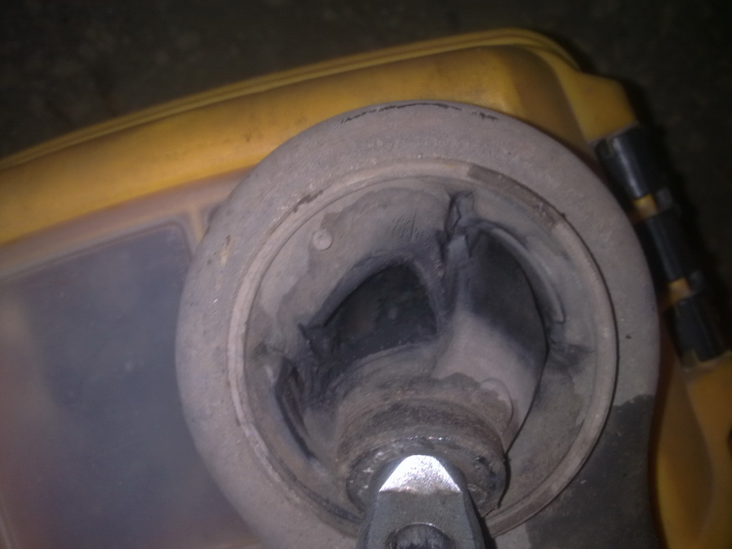

Всем привет. Поменял сайленты на оригинальные Хондовские. Качество весьма неплохое, чего не скажешь про фебест (проходил всего 8000 и с одной стороны полностью порван) ИМХО. Пока поменял только левый, т.к. не хватило времени, сегодня планирую правый поменять. Немог отвернуть долго гайку крепления заднего сайлента, видать прикипела намертво((( Но результат поразителен и уже заметен, подвеска стала собраной, энергоемкой, исчезли ненужные буханья... Вопрос, есть ли у кого, случаем, фото рычага в сборе (установленной на авто)? В частности интересует, такой же длинный болт у всех, т.е. верхней частью чуть не достает до подрамника... невозможно просунуть накидной ключ, только рожковый, а он на ура слизывает грани гайки. Пришлось немного расслабить болт крепления подрамника, только тогда удалось просунуть накидной, но было уже поздно... вот и интересует, такой длинный болт у всех? можно ли установить покороче?

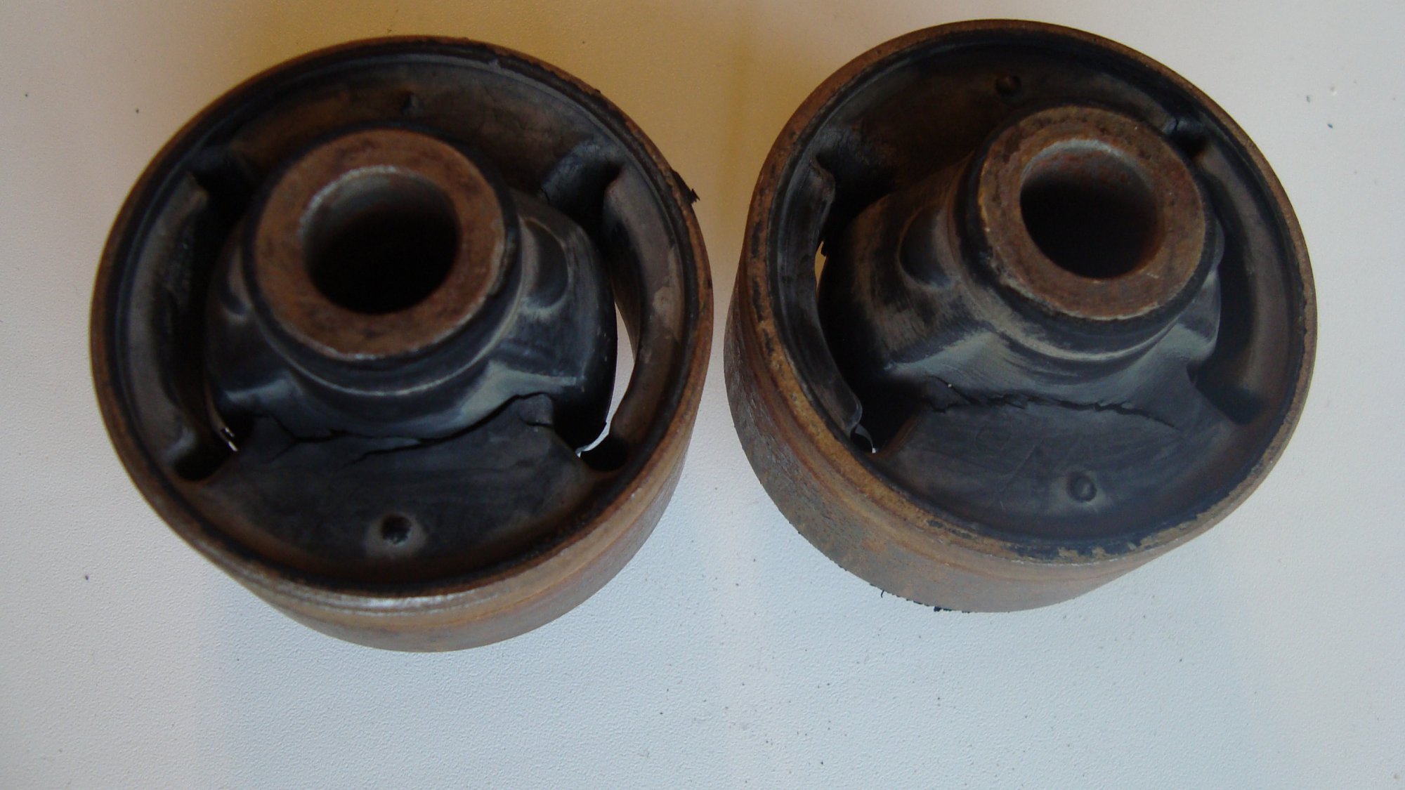

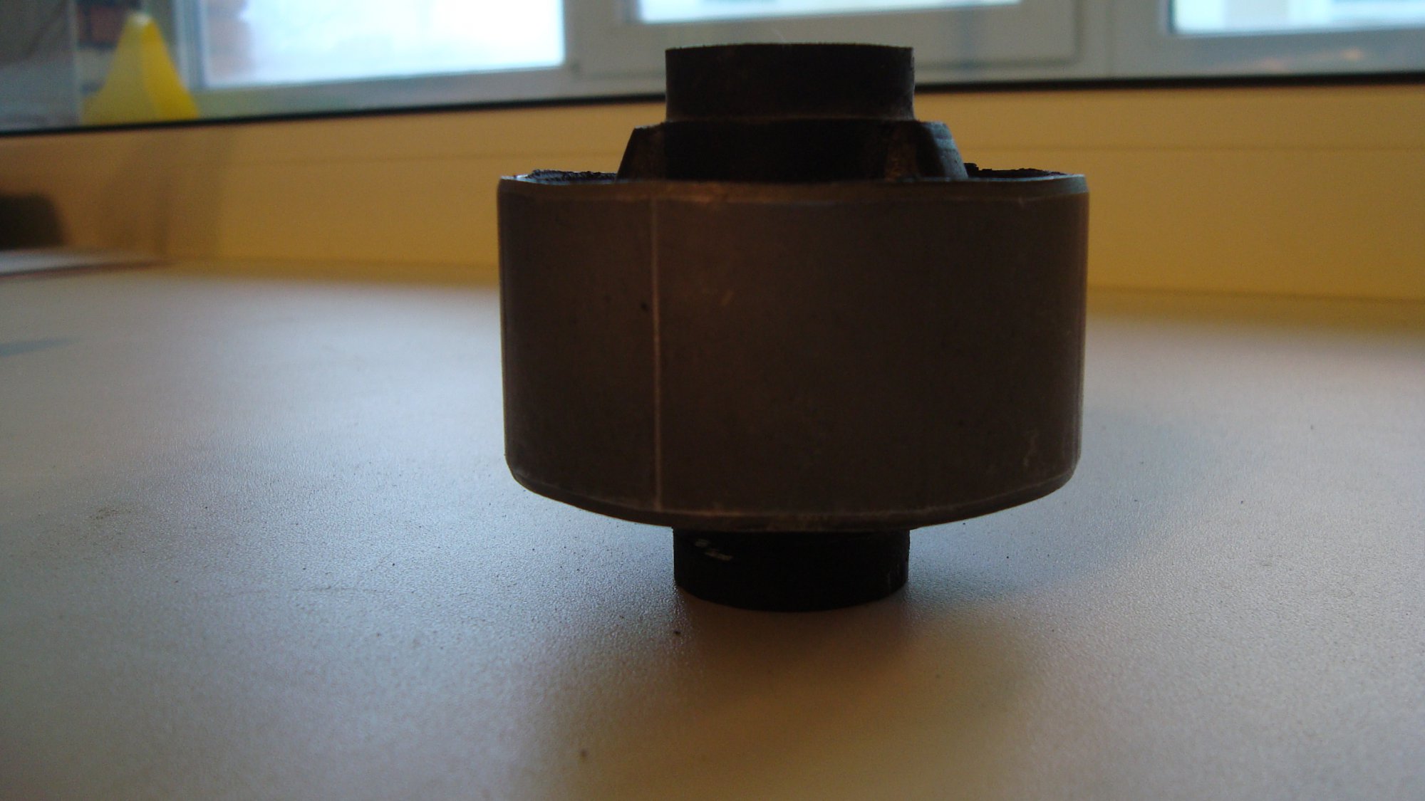

А вот собственно и мой экземпляр фэбеста, проходивший 6 месяцев или 8000км

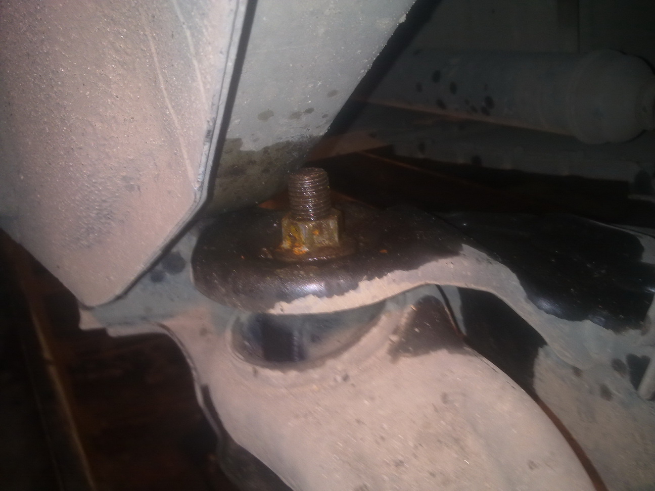

... В частности интересует, такой же длинный болт у всех, т.е. верхней частью чуть не достает до подрамника... невозможно просунуть накидной ключ, только рожковый, а он на ура слизывает грани гайки. Пришлось немного расслабить болт крепления подрамника, только тогда удалось просунуть накидной, но было уже поздно... вот и интересует, такой длинный болт у всех? можно ли установить покороче?
Заранее благодарю!
Вот про этот болт я спрашивал...
PS Кстати, если такой болт у всех, то рекомендую, кто полезет туда сам, приоткрутитить немного крепление подрамника в районе этого болта. Накидным ключом не составило большого труда раскрутить мне вторую сторону.

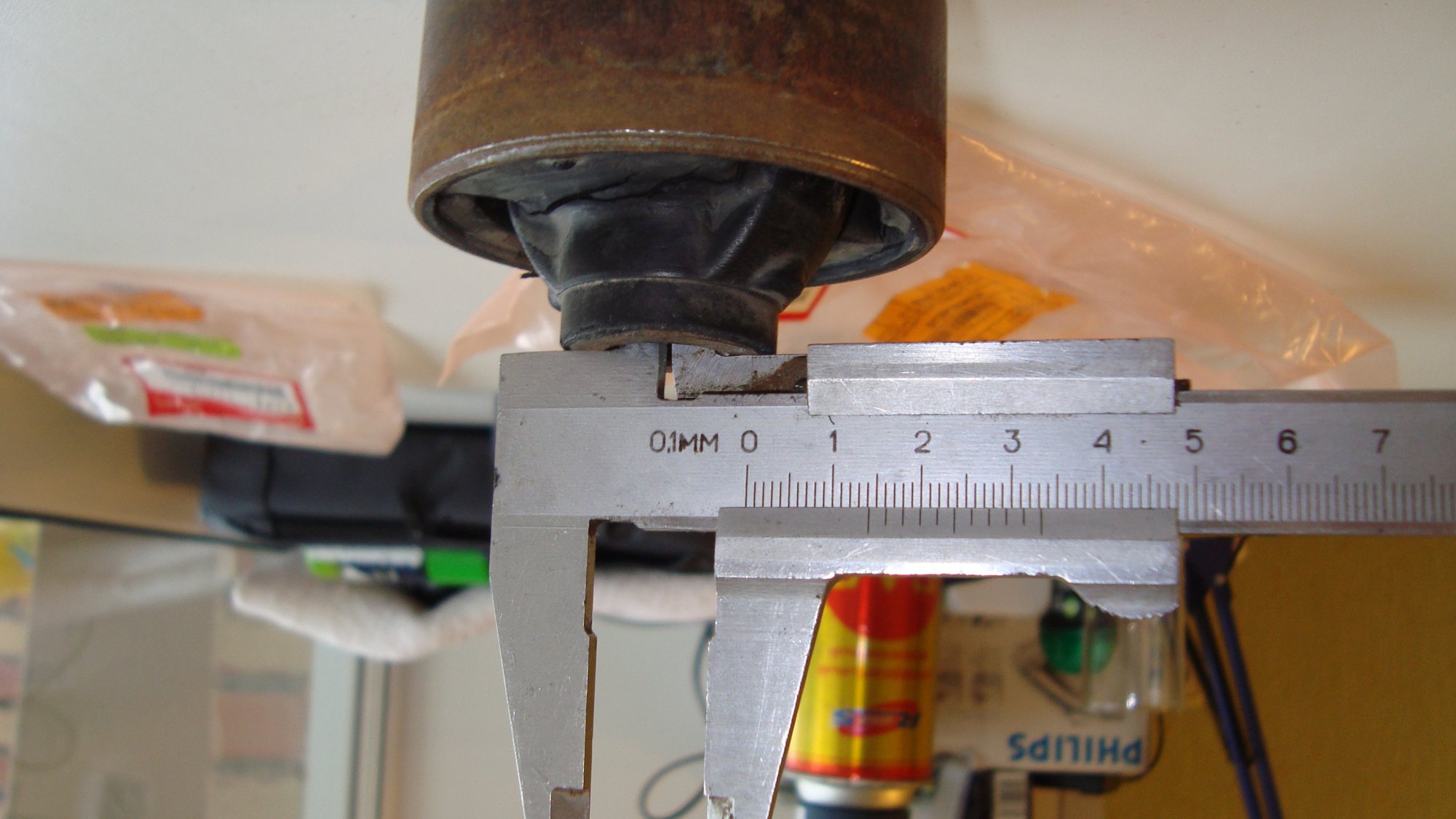

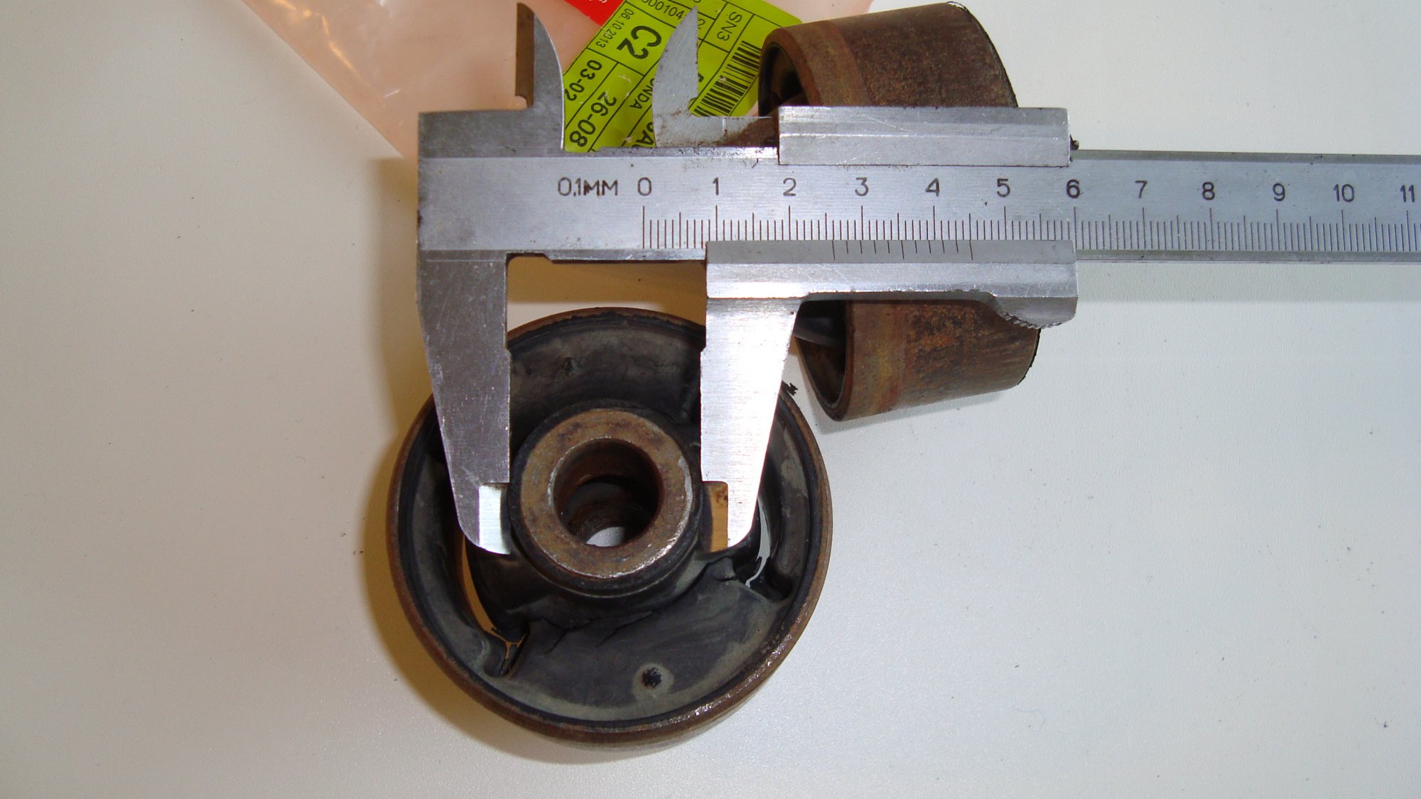

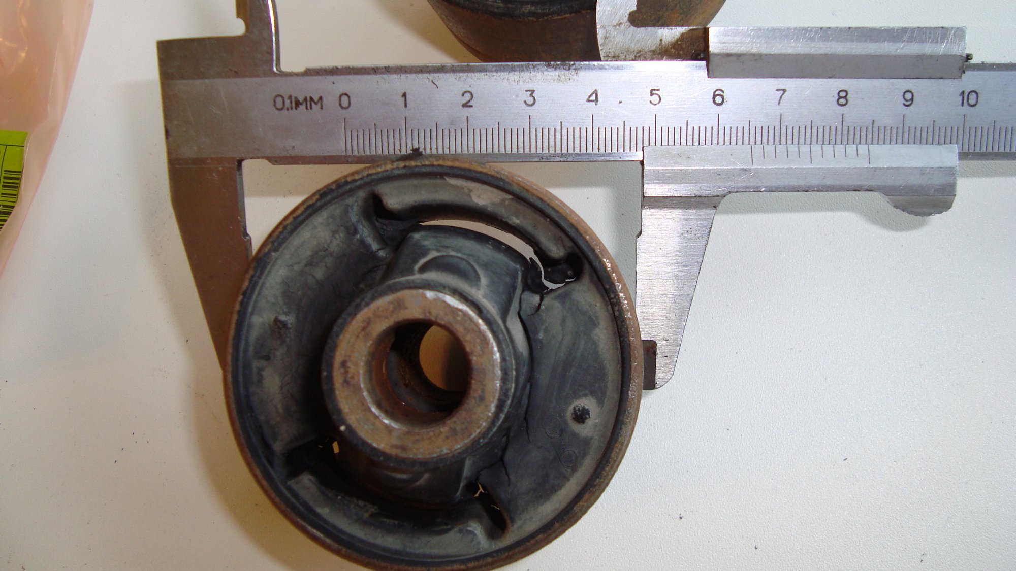

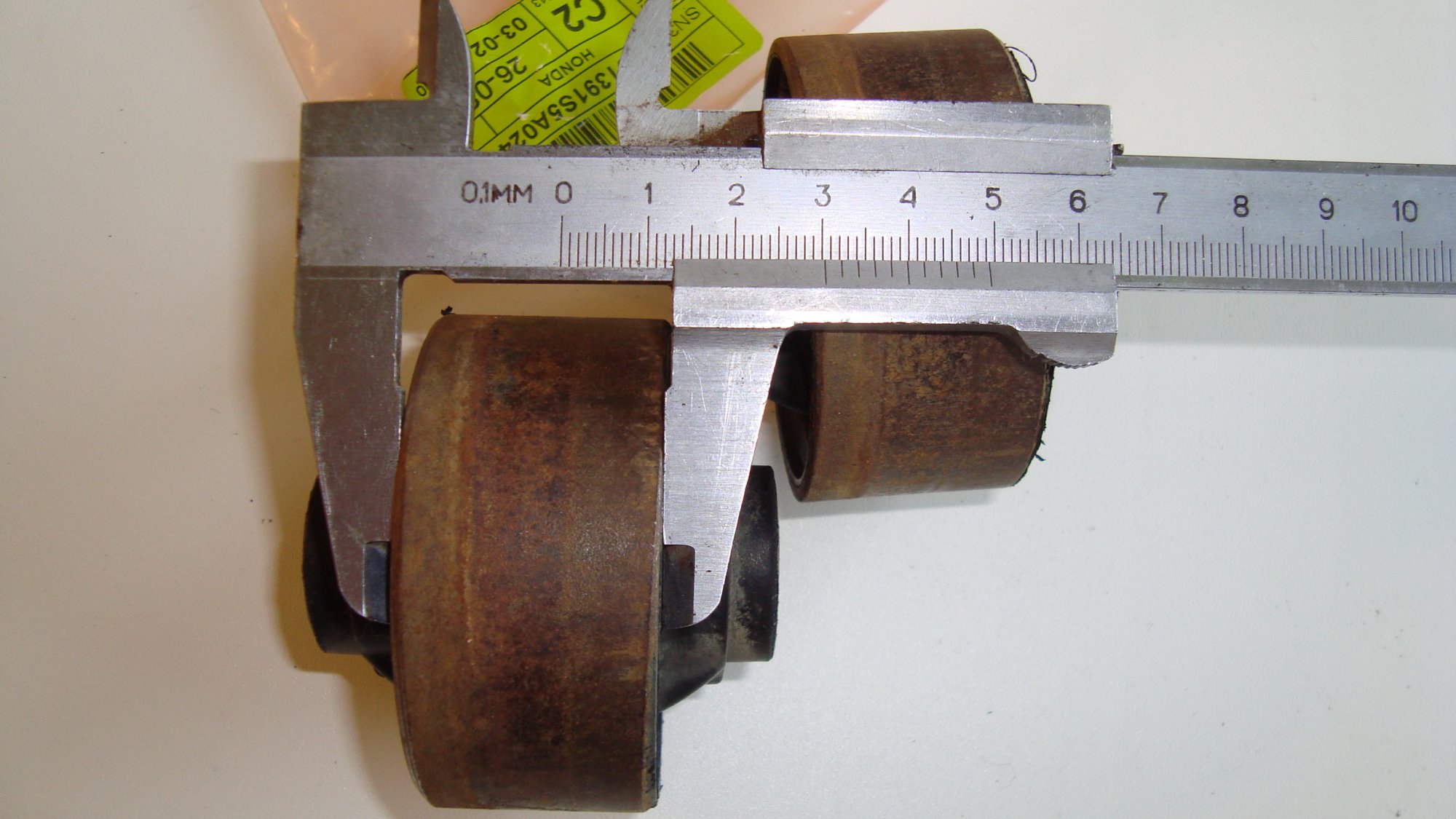

даю номер сайленда на предний рычаг от хонды встает как родной, только стачивается внутренняя втулка по 1,5мм с каждой стороны 51391-s5a-024

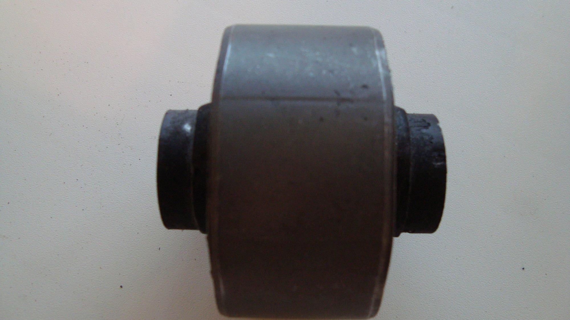

Наконец поменял сайлентблоки, с весны собирался, поставил от хонды - 51391S7A005, втулку прошлось укоротить болгаркой на 3 мм. с одной стороны - низ рычага, по другому не поставить или разгибать "ухо" крепления рычага на кузове.
Пропали скрипы при проезде неровностей, и при выворачивании колес в крайнее положение нос машины больше не приподнимается.

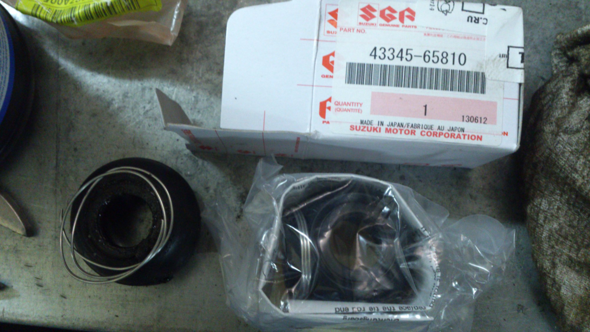

Заодно поменял порванный пыльник шаровой, если кто будет менять, стопорное кольцо со старого пыльника не выкидывайте, в комплекте с новым пыльником идет проволочка, она легко гнется, пыльник держать не будет- на фото видно.

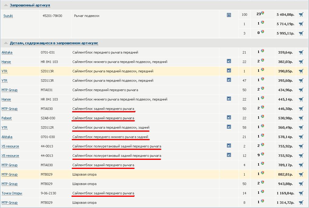

Вот тут куча аналагов на замену:
Понравились х5ресурс или аналог точка опоры. Полиуретановые. У меня в запасе они лежат, не ставил еще. Товарищ на таком же авто поставил, ездиет и радуется (до этого ставил фебест разлетелись сразу)
