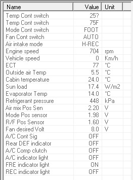

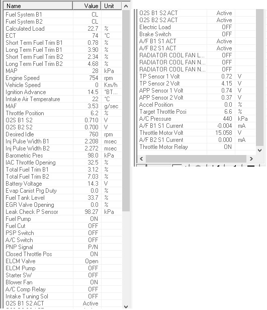

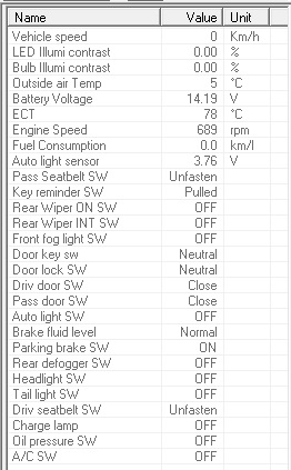

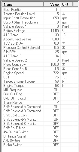

подскажите на suzuki sdt китайском есть параметр VVT Difference angle или что то аналогичное?
Покажите все items которые выводятся в этом сканере

на китайском есть все, что есть в оригинальном, ПО китайцы сами не писали.
параметры только по блоку двигателя нужны?
да по двигателю, а если не сильно сложно то и по остальным блокам
Нет. Диагностика VVT на Сузуки крайне убогая. Кроме фактического угла никаких других параметров, ни расчетного, ни отклонения.

Данные двигателя, АКПП, ABS/ESP, кондей, блок подушек, BCM, блок раздатки
Спасибо большое, не увидел VVT Gap (угла) вообще?! Или на SGV VVT нет?
А какая версия прошивки, где берется обновления?
прошивка 3.18, взял на просторах инета. То, что устанавливают китайцы старье древнее, да еще и с непонятным номером версии.
