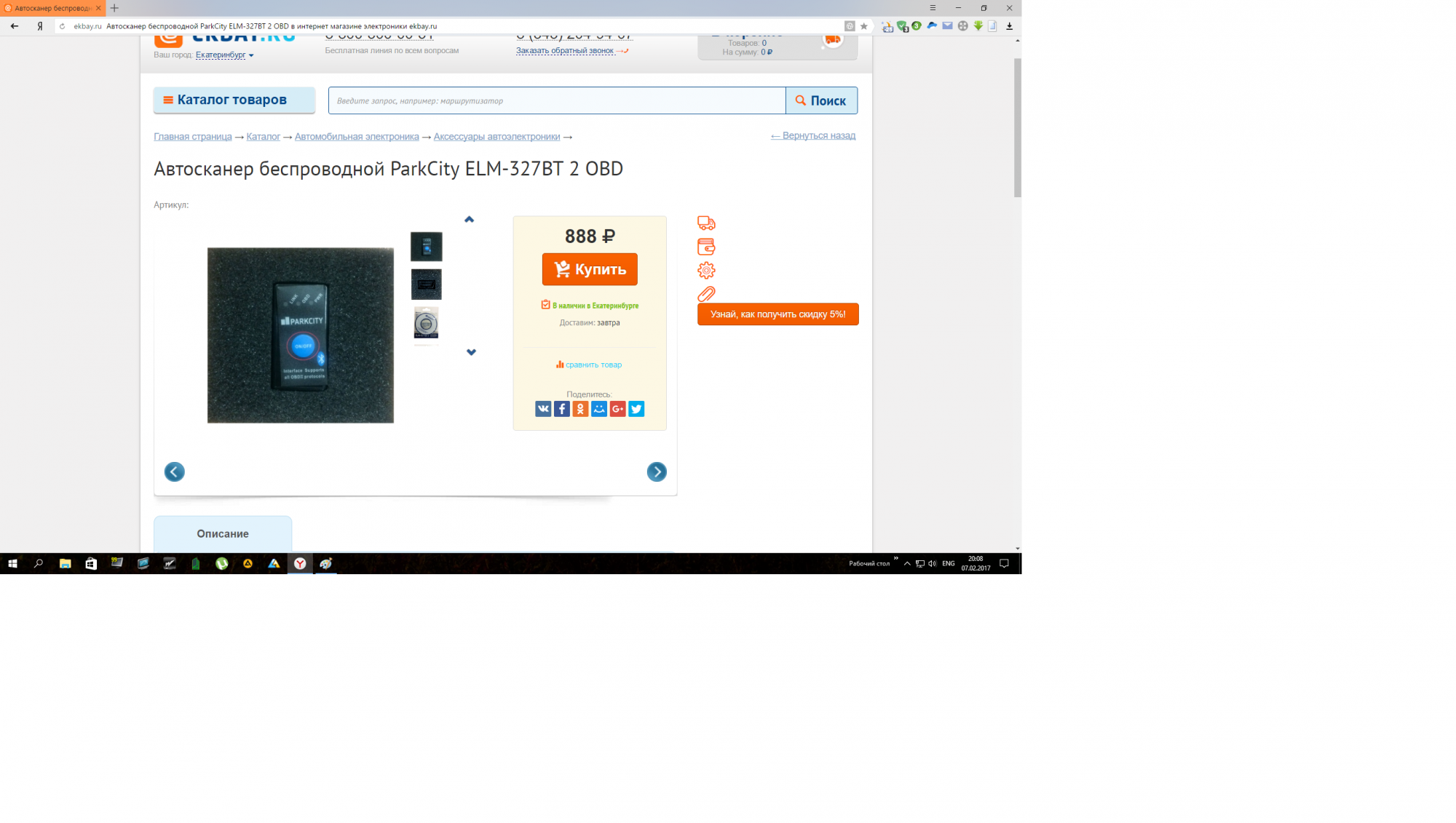

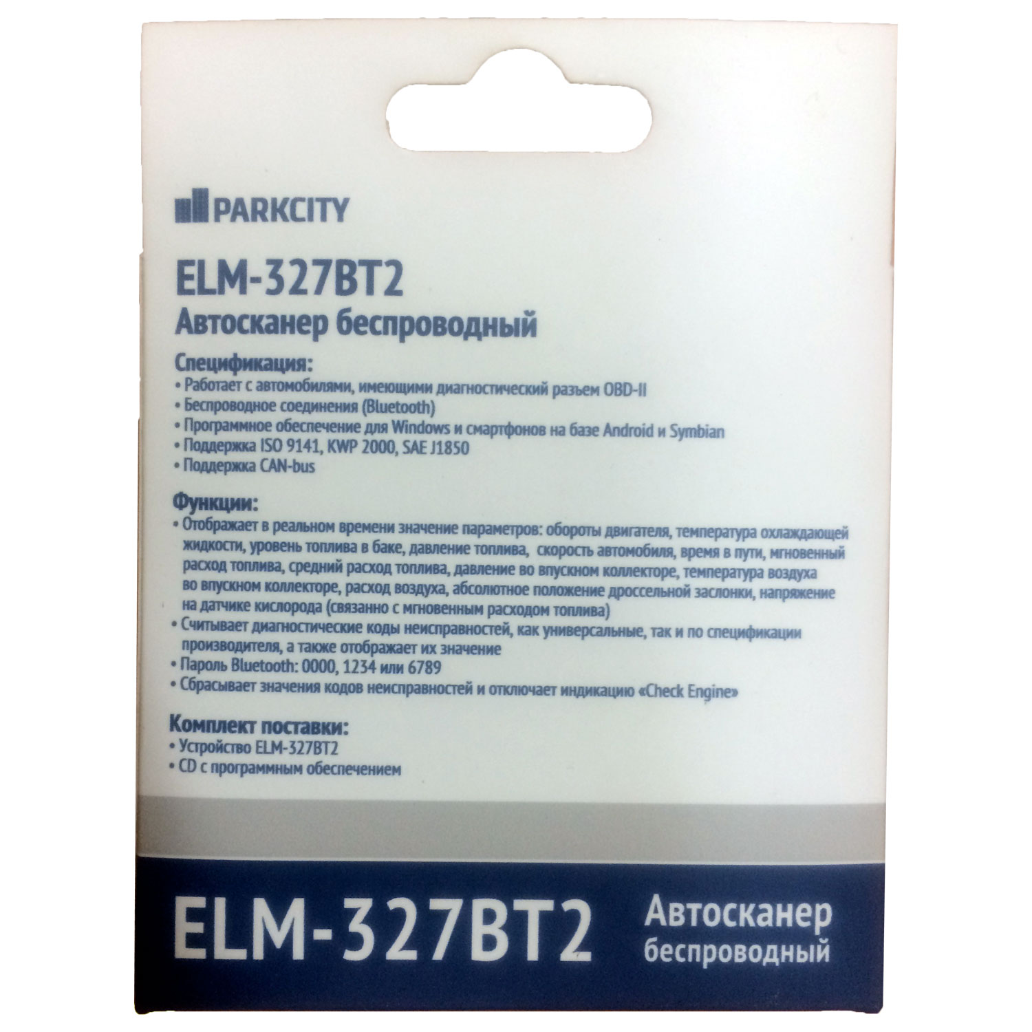

Добрый день.
Прикупил сегодня сканерок.
Проверил на вшивость прогой ELM327 Identifier. Версия 1.5, все четко.
Ссылка на видео по сравнению этой модели в разных версиях(1.5 ru, 1.5 cn, 2.1 cn)
В конце видео показаны визуальные отличия разных версий. По внешнему виду можно определить 1.5 и 2.1.
Пробовал Torque (полная ломанная версия).Очень мало объективной информации и много мишуры.
Как я понял, для каждой модели авто ( или линейки), можно добавлять плагины в расширении .csv для
увеличения количества понимаемых датчиков.

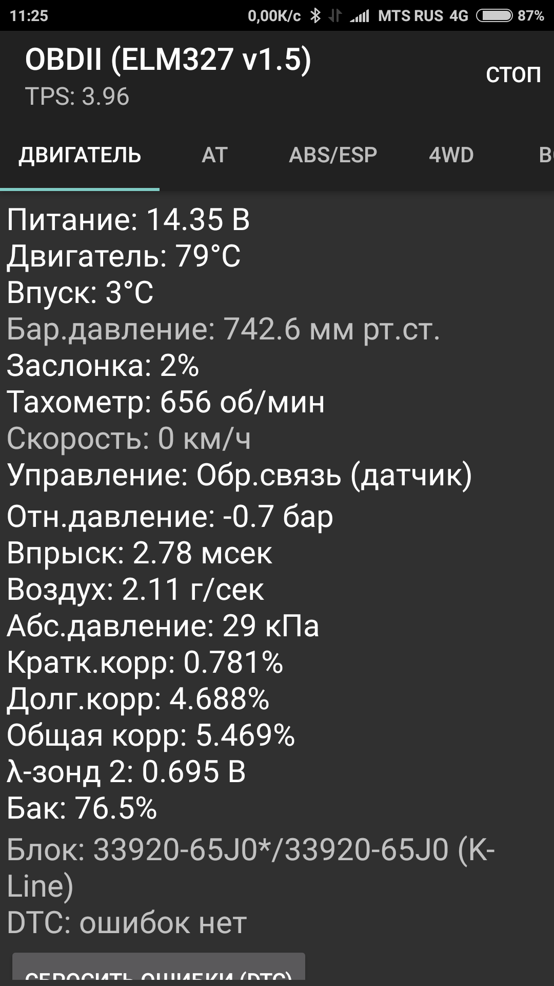

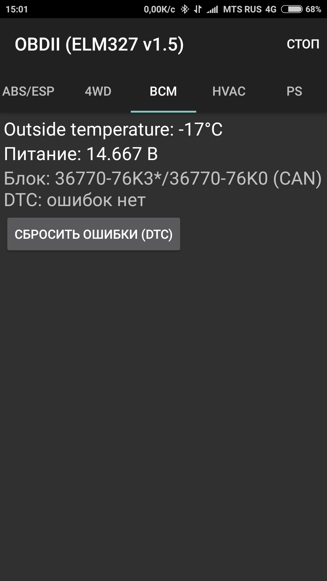

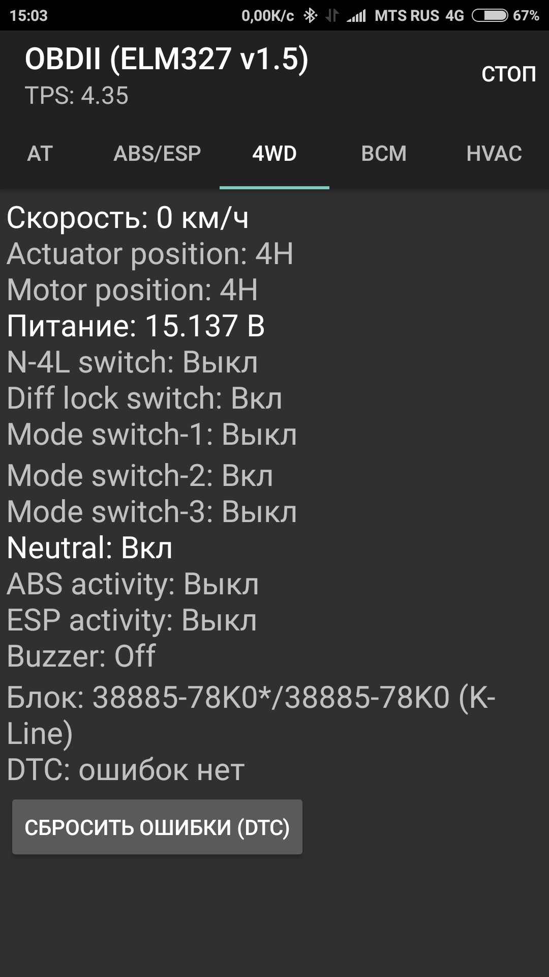

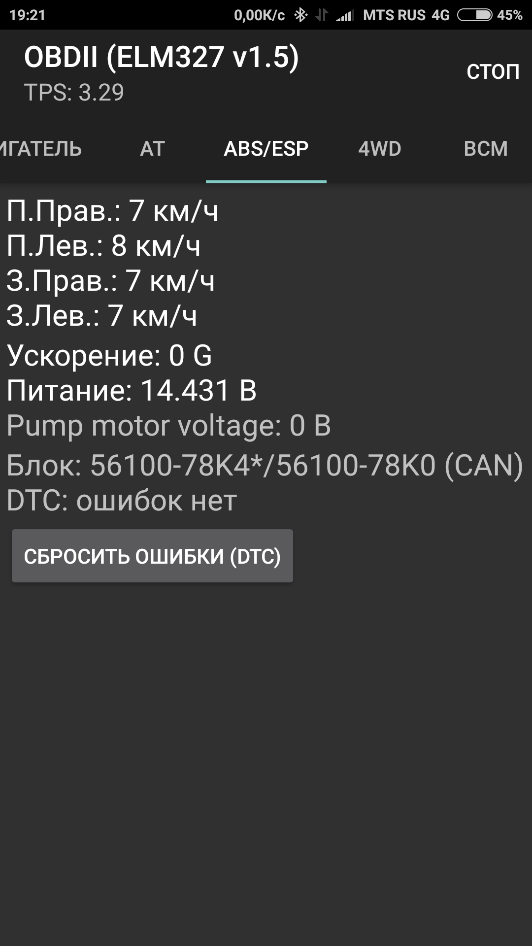

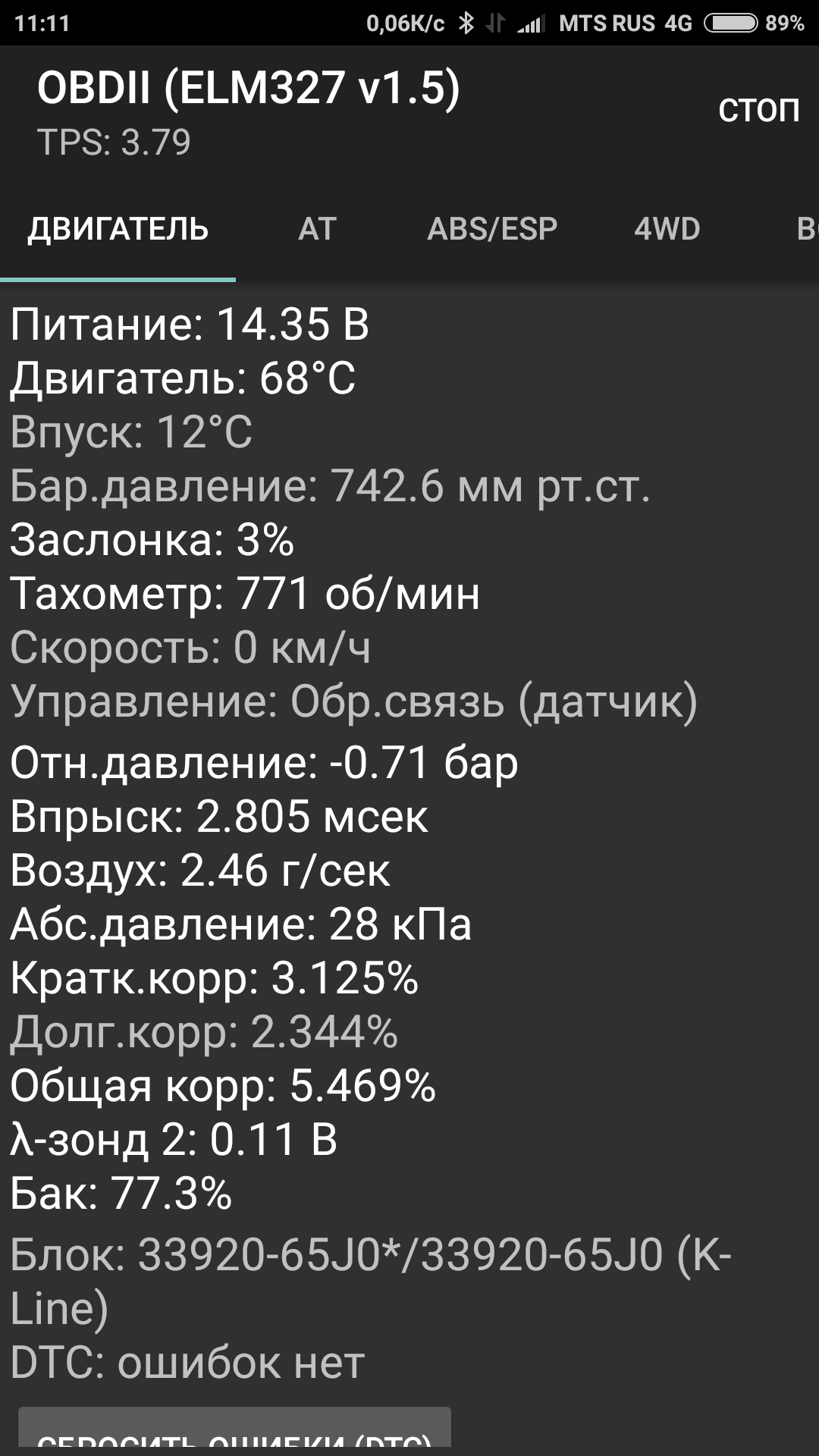

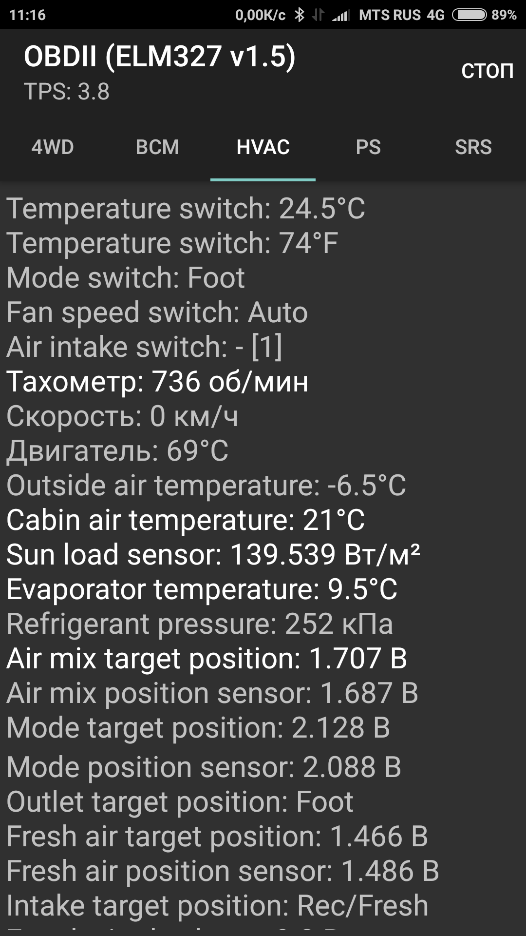

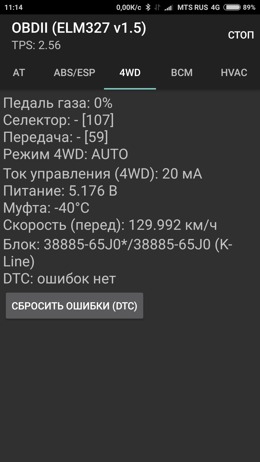

Для СГВ такого плагина не нашел.[DOUBLEPOST=1486481639,1486481266][/DOUBLEPOST]Теперь о главном.
Нашел на Play маркете бесплатное приложение
SZ Viewer
https://play.google.com/store/apps/details?id=com.malykh.szviewer.android
Никаких танцев с бубном и вот:
Screenshot_2017-02-07-19-21-39-549_com.malykh.szviewer.android.png Screenshot_2017-02-07-19-21-13-792_com.malykh.szviewer.android.png [DOUBLEPOST=1486564862][/DOUBLEPOST]Дополню.
У сканера нет автоотключения. Но и автоматического включения при заводке авто тоже нет.
У программы все показания меняются в режиме реального времени.
Задействованные датчики/показания выделяются белым шрифтом, а на активные(неизменные) - серым.
Например стоишь - скорость 0(серая), поехал - текущая скорость(белый шрифт).

Все возможные к просмотру показания есть на экране.
Неактивные отображаются серым цветом.
(Например ABS activity. В обычном режиме серая/выкл,а в момент сработки АБС - белая/вкл).
Напишите название параметра и я проверю.

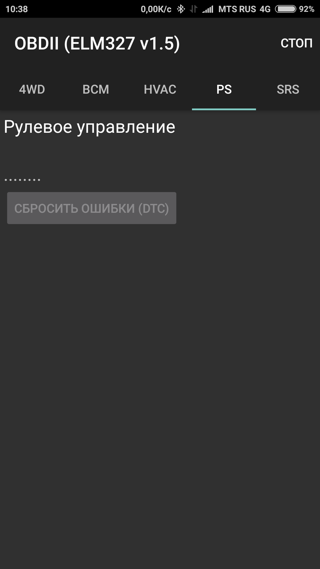

Абсолютно все показатели, что определяются программой SZ Viewer для моего авто, есть на скриншотах пару постов выше. Показатель есть только в состоянии активен/неактивен(белый/серый). Появляющихся и исчезающих значений отмечено не было. Если какой то конкретный показатель Вас интересует - с удовольствием проведу тестирование.
Из всех блоков показателей только один (PS - вроде бы рулевое управление) не работает(и не только на моем авто).
Написал автору программы.
