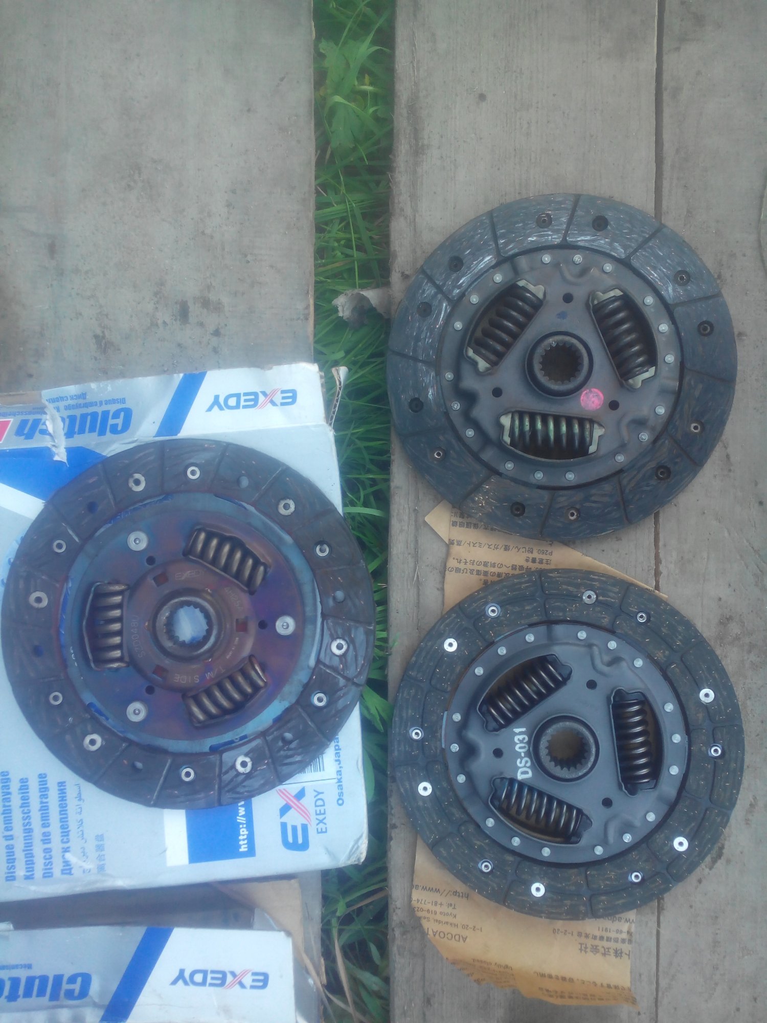

Может дело не в Exedy ?? Или такой Экседи - не совсем Экседи.....У меня тоже K6A JB23W японец - диск и корзина Экседи стоят уже года 3 или 4....не помню...можно в ветке поискать отчёт по замене...
На коробке написано exedy made in japan на самом диске и корзине тоже надписи made in japan выбиты. Но как минимум у 4-5 владельцев японских джимов с к6а аналогичная проблема.
Покупал в exist.

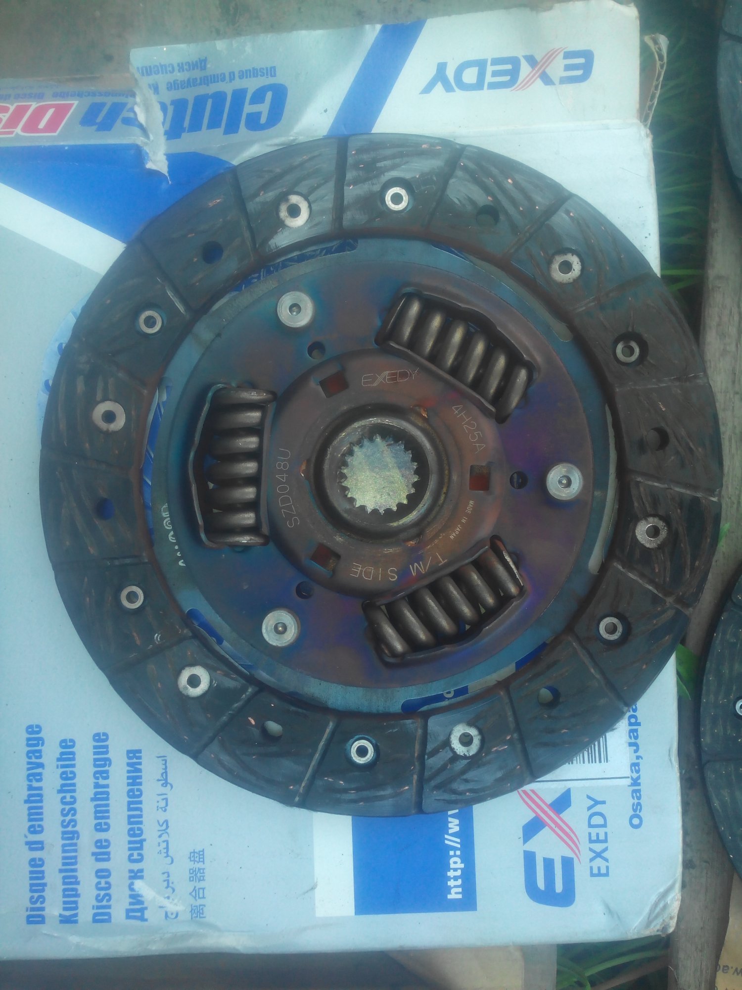

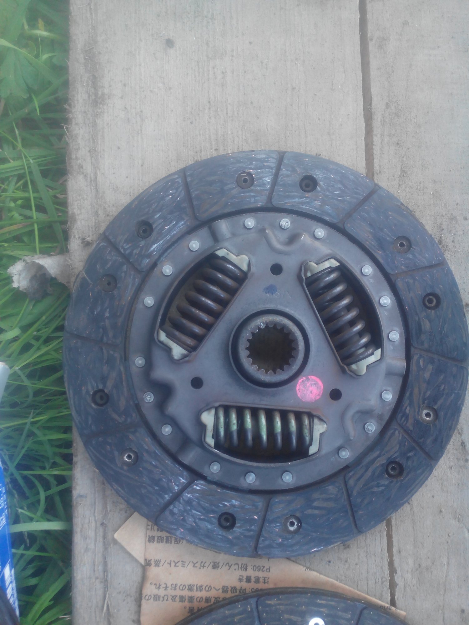

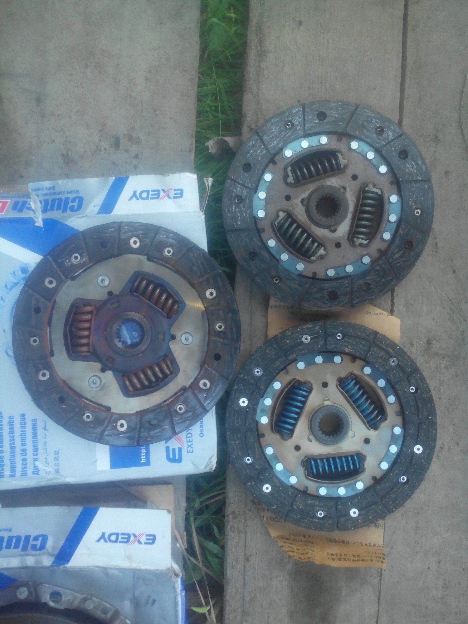

Вот exedy szd 048u:

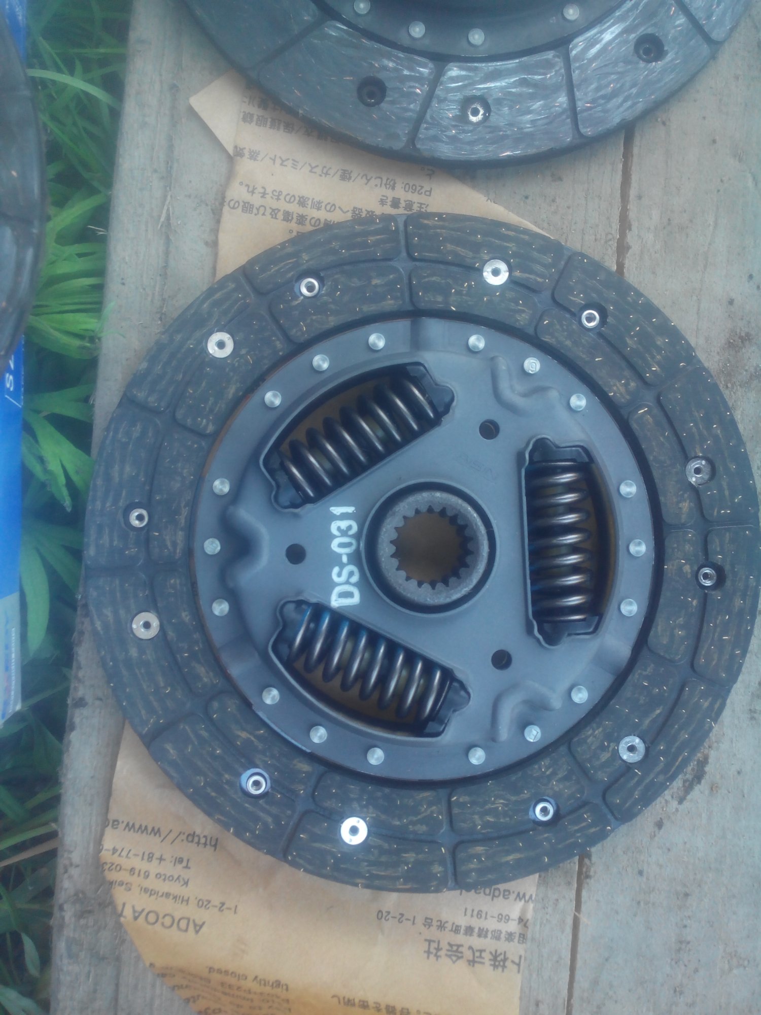

Вот Aisin DS-031
Вот оригинал Aisin, стоял с японии (точь в точь как Aisin DS-031)
Все вместе:
Кстати, вчера поменял сцепление на aisin ds-031 - вибраций как не бывало!!!
