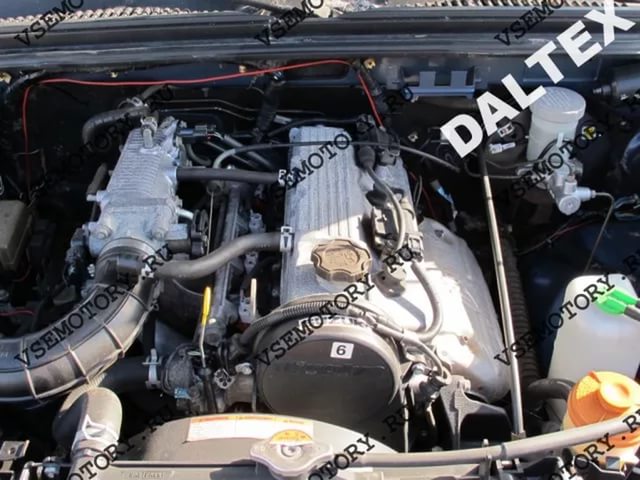

На М13А тросс идёт с крепежом, которым он у бачка и крепится
Тайга
30 Июль 2012
169
82
Регион 42
Suzuki Jimny. 2006 г. МКПП. М13А. Руль слева. Сток. Зима - Nokian Hakkapeliitta 5.
В моей машине трос сцепления проложен как на видео, между бачком омывателя и бачком охлаждающей (синяя и зелёная крышка). Jimny 2006, М13А, мкпп, левый руль.
MrWildTraveller
18 Декабрь 2015
Suzuki Jimny III, 1.3 4WD, Код модификации: JB33/SN413, код модели: FJ, двигатель: G13BB, МКПП
Про М13А понятно, спасибо. Интересует, как должен крепиться трос у тех, у кого тоже двигатель G13b.

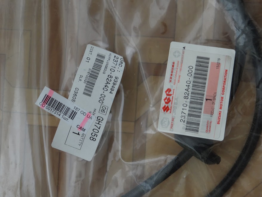

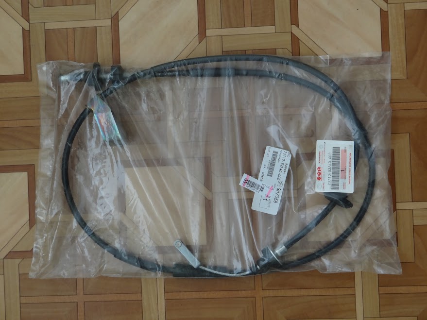

Трос, кстати, такой:

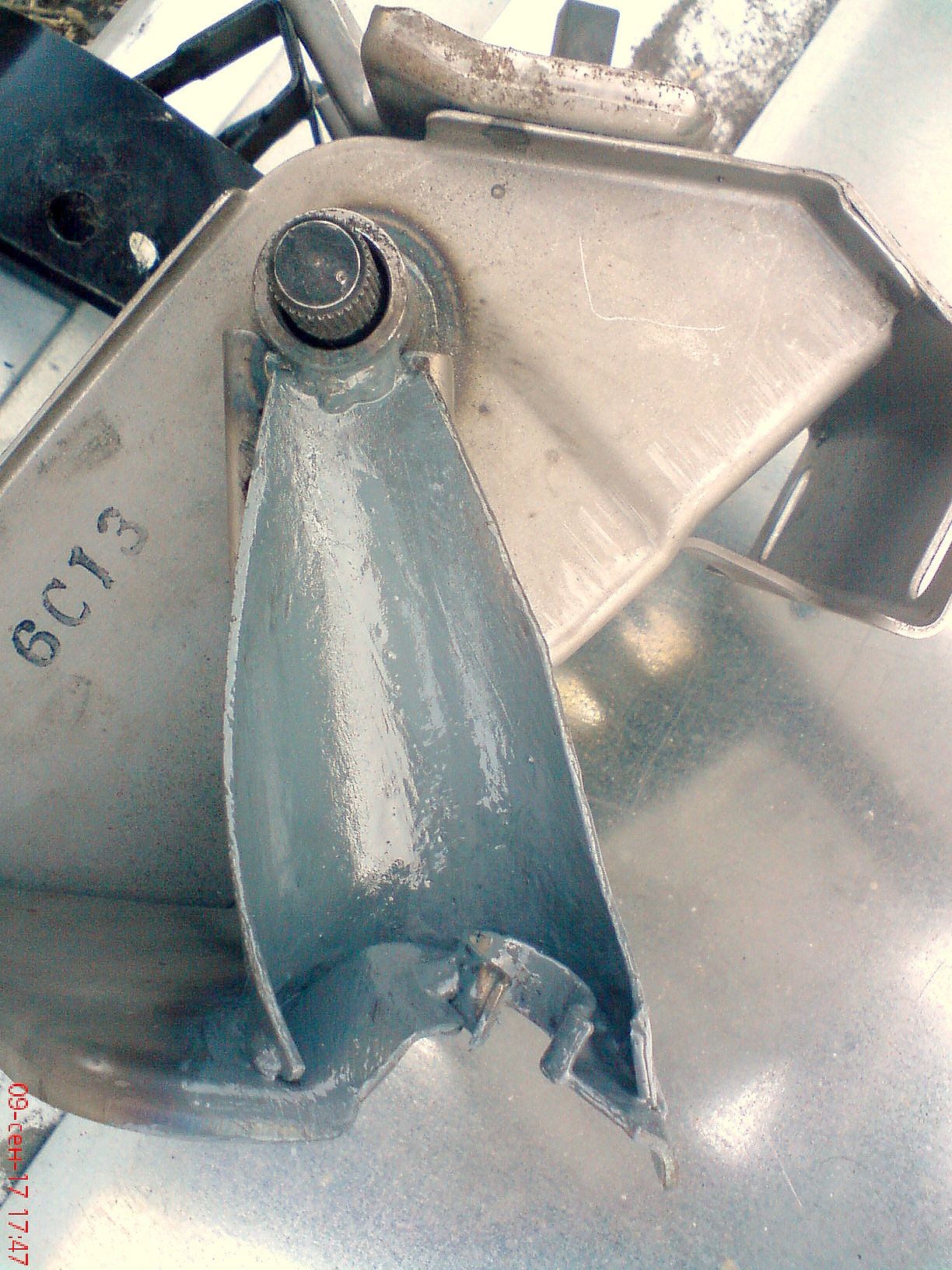

Ранее при быстром осмотре педального узла казалось, что с ним все ок. Но т.к. проблема со сцеплением задолбала, то решил все-таки с головой нырнуть и осмотреть его. Таки да - трещина есть:
При этом, если судить по имеющимся следам, узел уже один раз варили.
Я так понимаю,что нужно уголками это все усилить, т.к. при нажатии на педаль оно все ходит как-то уж очень живо.

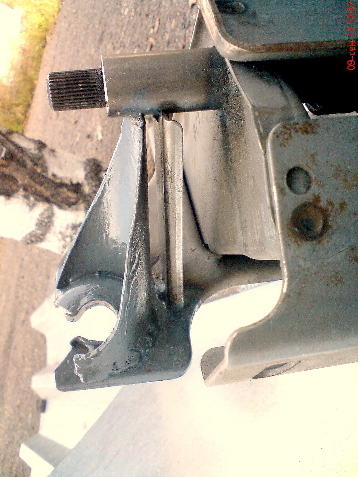

Я сделал так. Распорки из прутка.
MrWildTraveller
18 Декабрь 2015
Sergo.ru,
Спасибо за идею![DOUBLEPOST=1497729043,1497268685][/DOUBLEPOST]Заварили, наконец, педальный узел и усилили его двумя шпильками. Хотелось бы написать, что педаль стала "мягкая и шелковистая", но намного мягче она не стала. Во всяком случае скрип и неравномерное нажатие/схватывание пропали, приятней стала уж точно. Надеюсь, что и дальше так будет. Спасибо всем за советы!

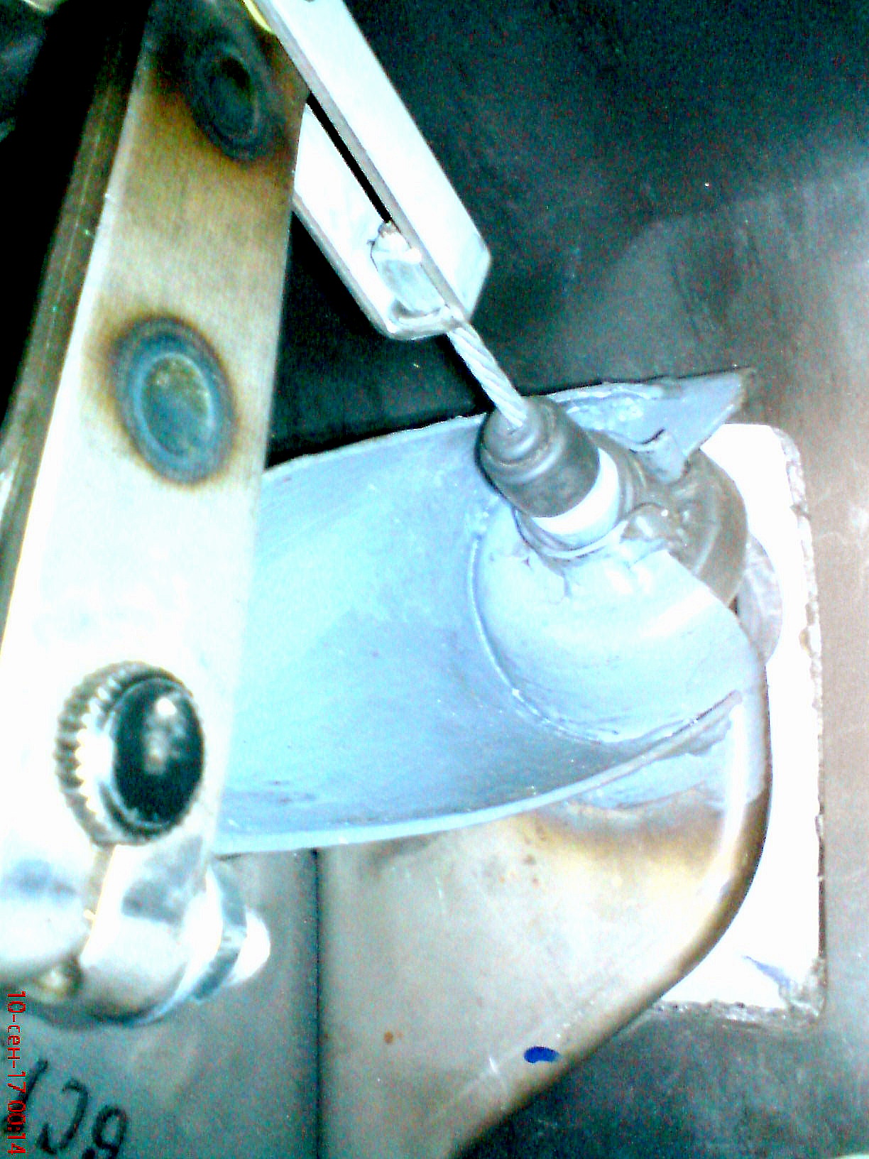

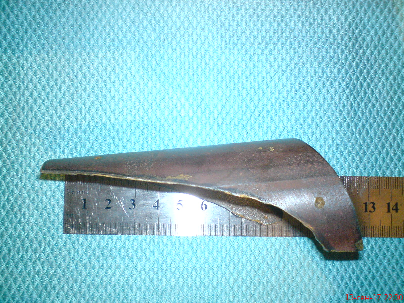

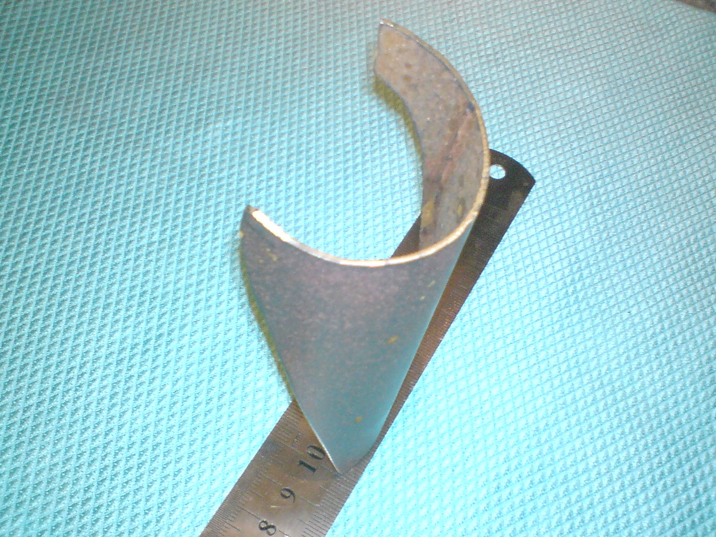

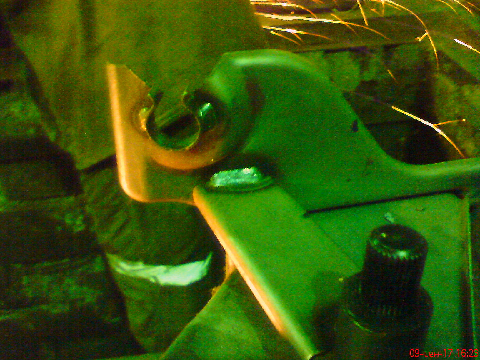

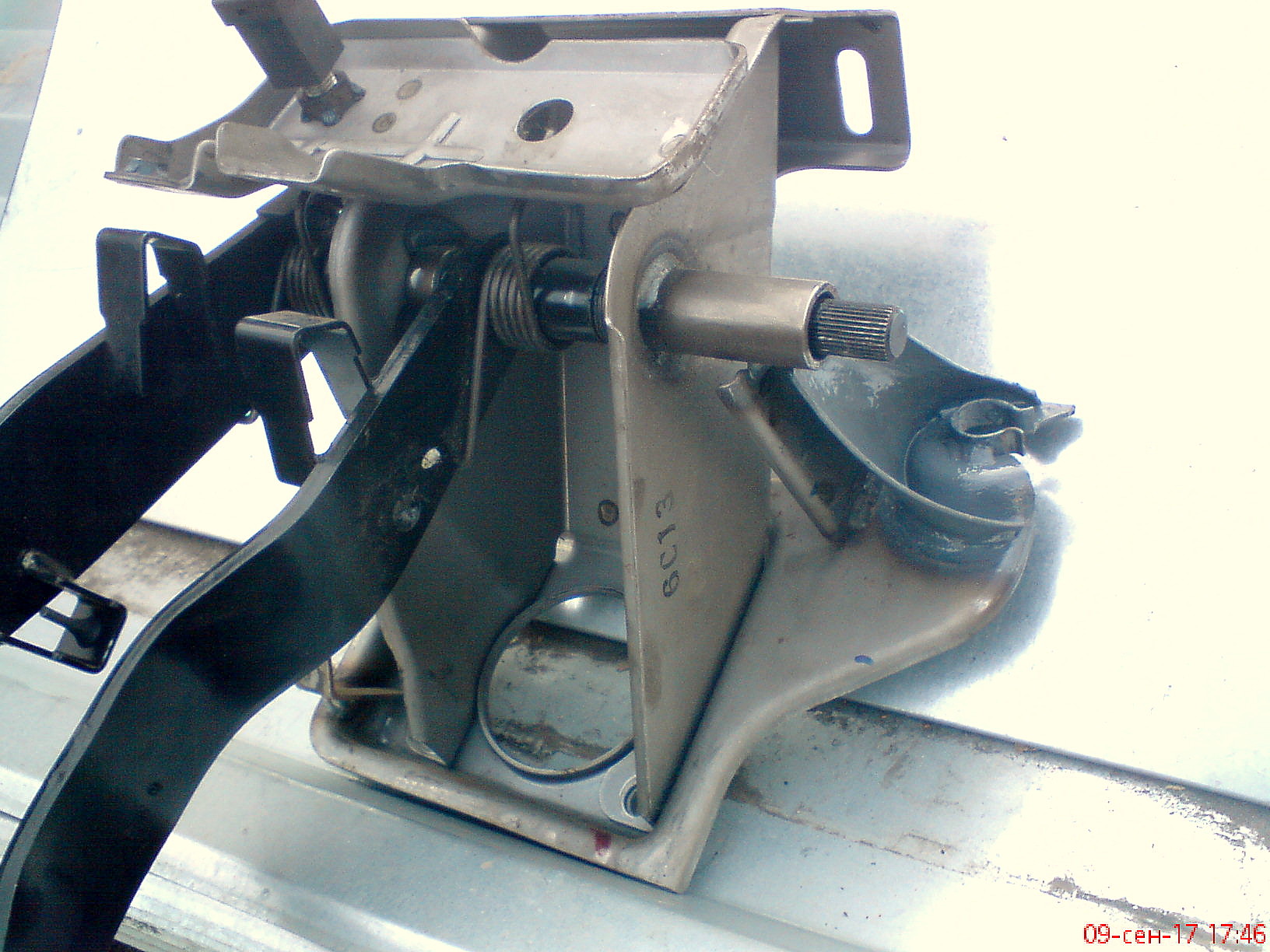

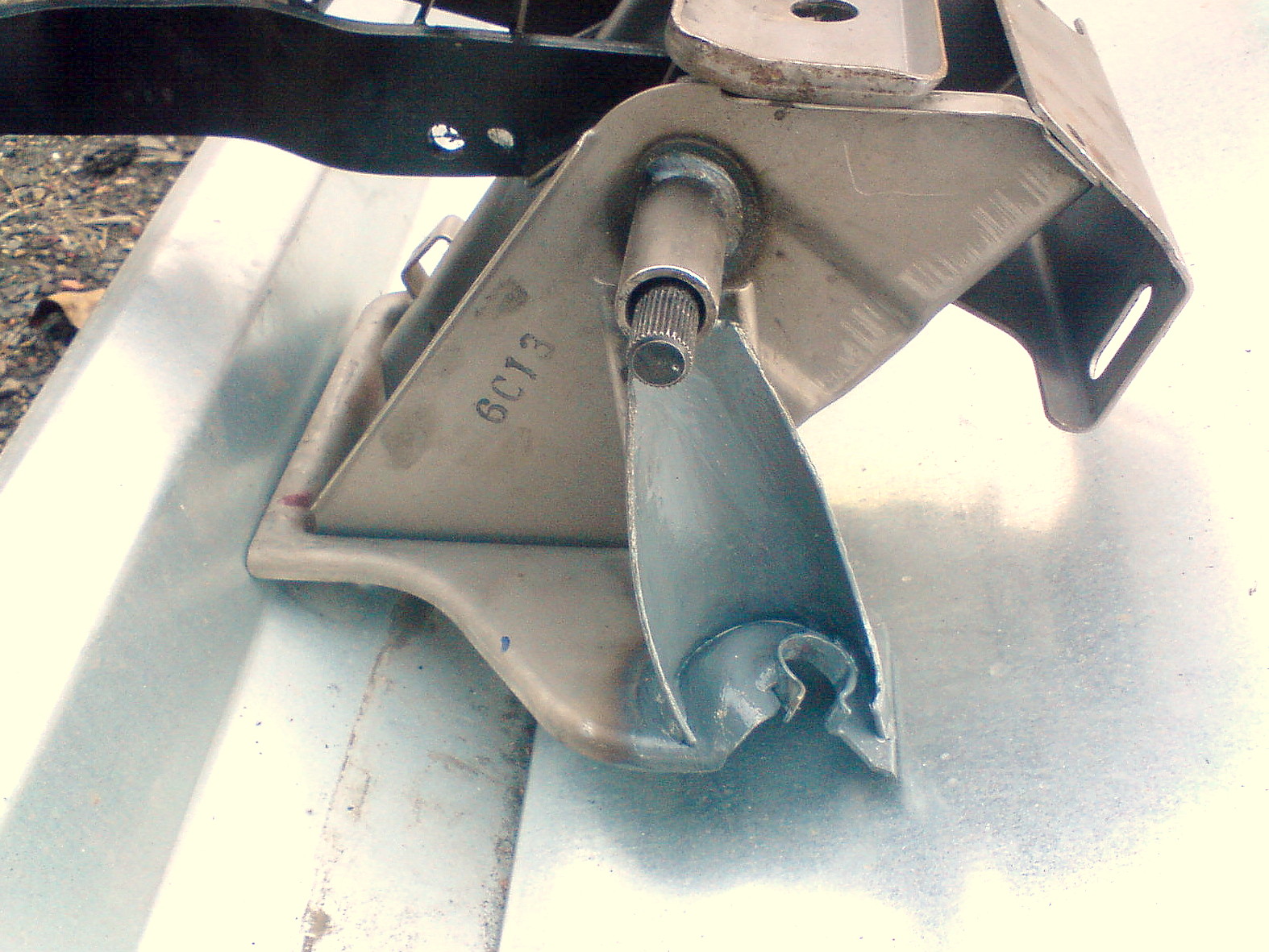

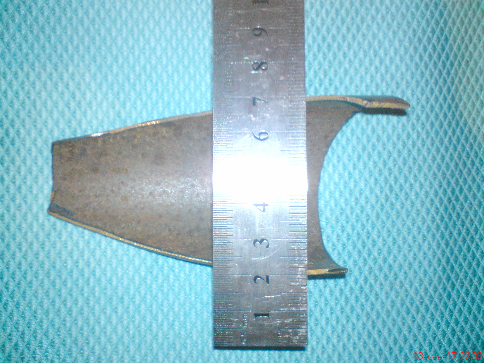

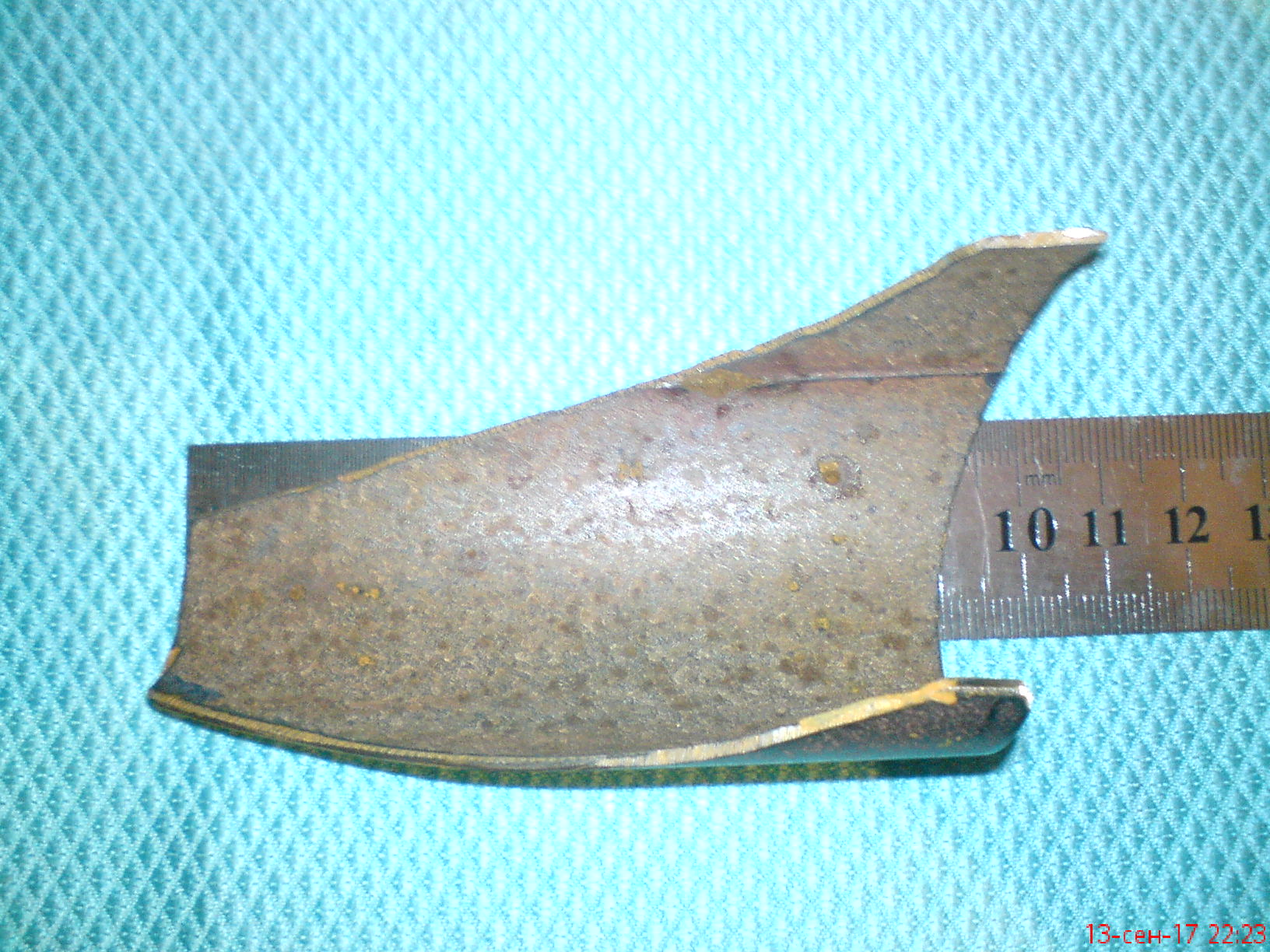

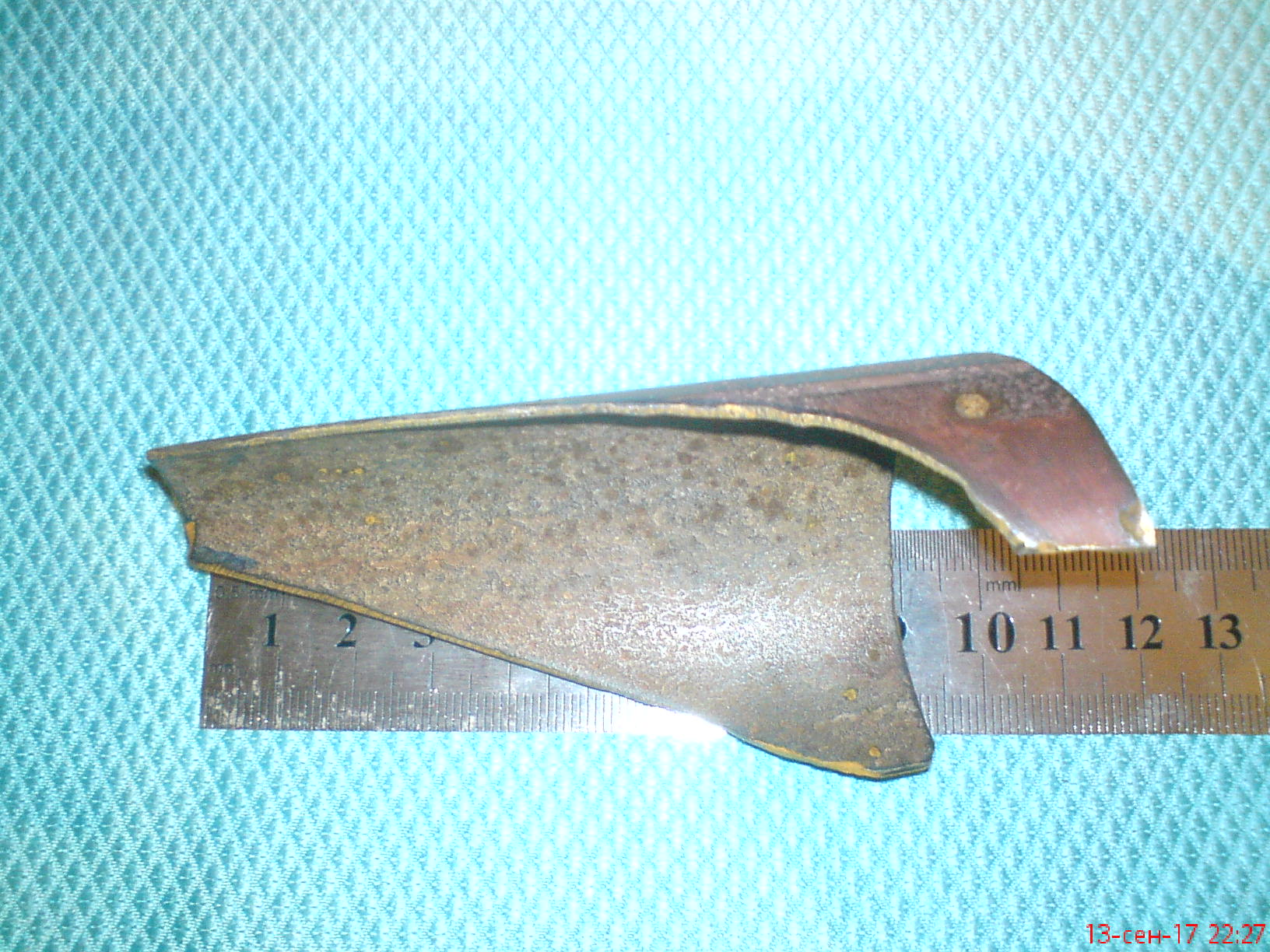

Ещё один вариант укрепления педального узла:
(от сибиряков)
Сняли педальный узел. Проварили трещину.
Из куска трубы диаметром 5,2 см. с толщиной стенки 1,5 мм. изготовили вот такую красивую деталь:
DSC02179.JPG DSC02181.JPG DSC02182.JPG DSC02183.JPG DSC02185.JPG DSC02187.JPG DSC02188a.jpg DSC02190.JPG DSC02193a.jpg
...Полукруг косынки широкой частью плотно обхватывает выемку для резинового пятака рубашки троса, а узкой частью упирается в круглую трубку из которой выходит ось (это как раз точки приложения силы при выжиме сцепления).
...Перед сваркой надо снять с оси коромысло к которому крепится трос. Между осью и круглой трубкой стоит пластмассовая втулка, её надо снять чтобы не оплавилась при варке.
Варили полуавтоматом. Косынку и место сварки покрасил эмалью чтобы не ржавело:
DSC02156a.jpg DSC02157a.jpg DSC02166a.jpg DSC02161a.jpg ......... DSC02160a.jpg ......... DSC02159a.jpg
Поставил на место. Работает:
Специалист изготовил ещё одну такую косынку (это она на фото).
Подарю другу, у него Jimny двенадцатого года, может когда и пригодится.
Если кому надо такую косынку, может изготовить ещё, останется только приварить.

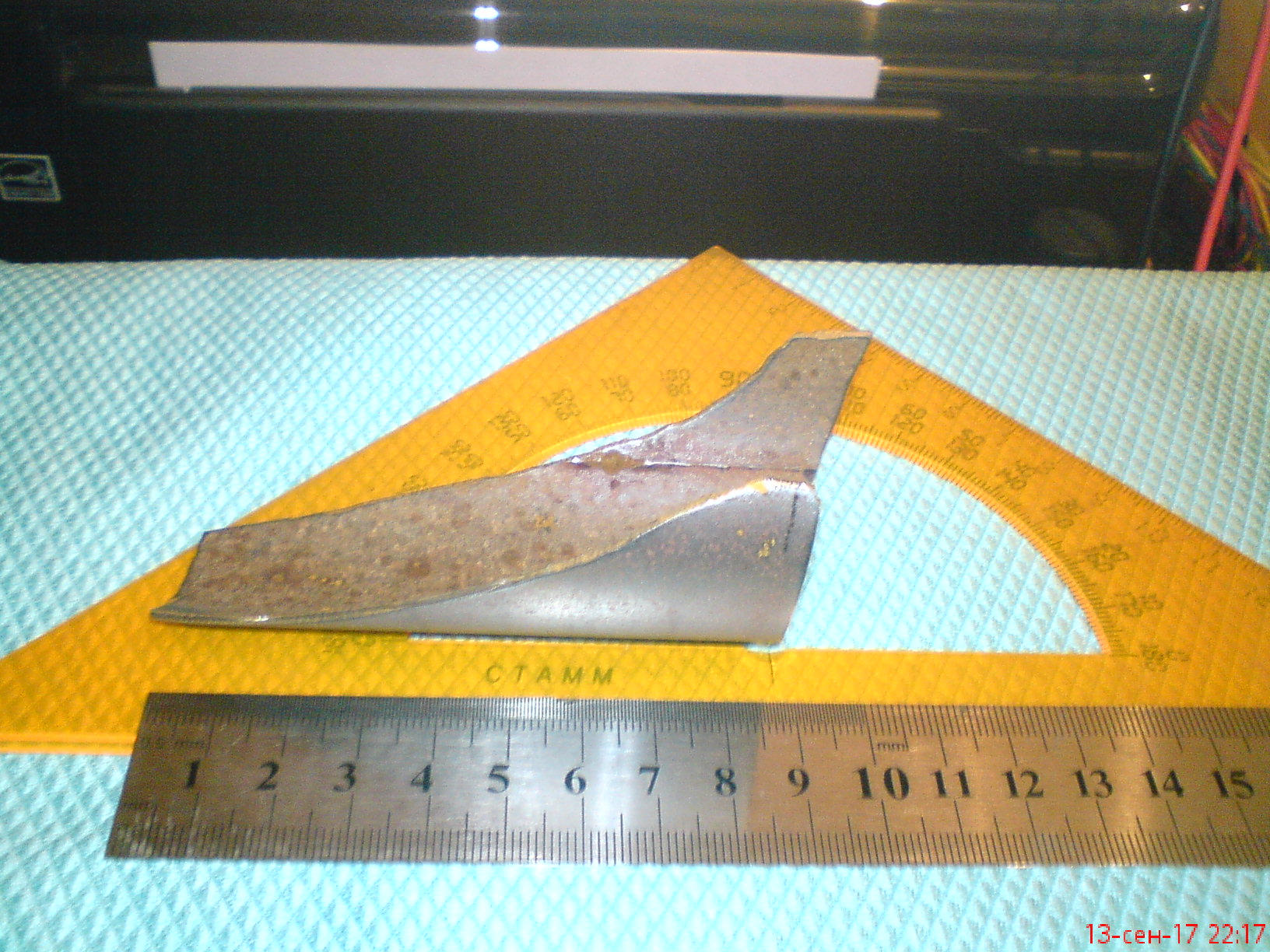

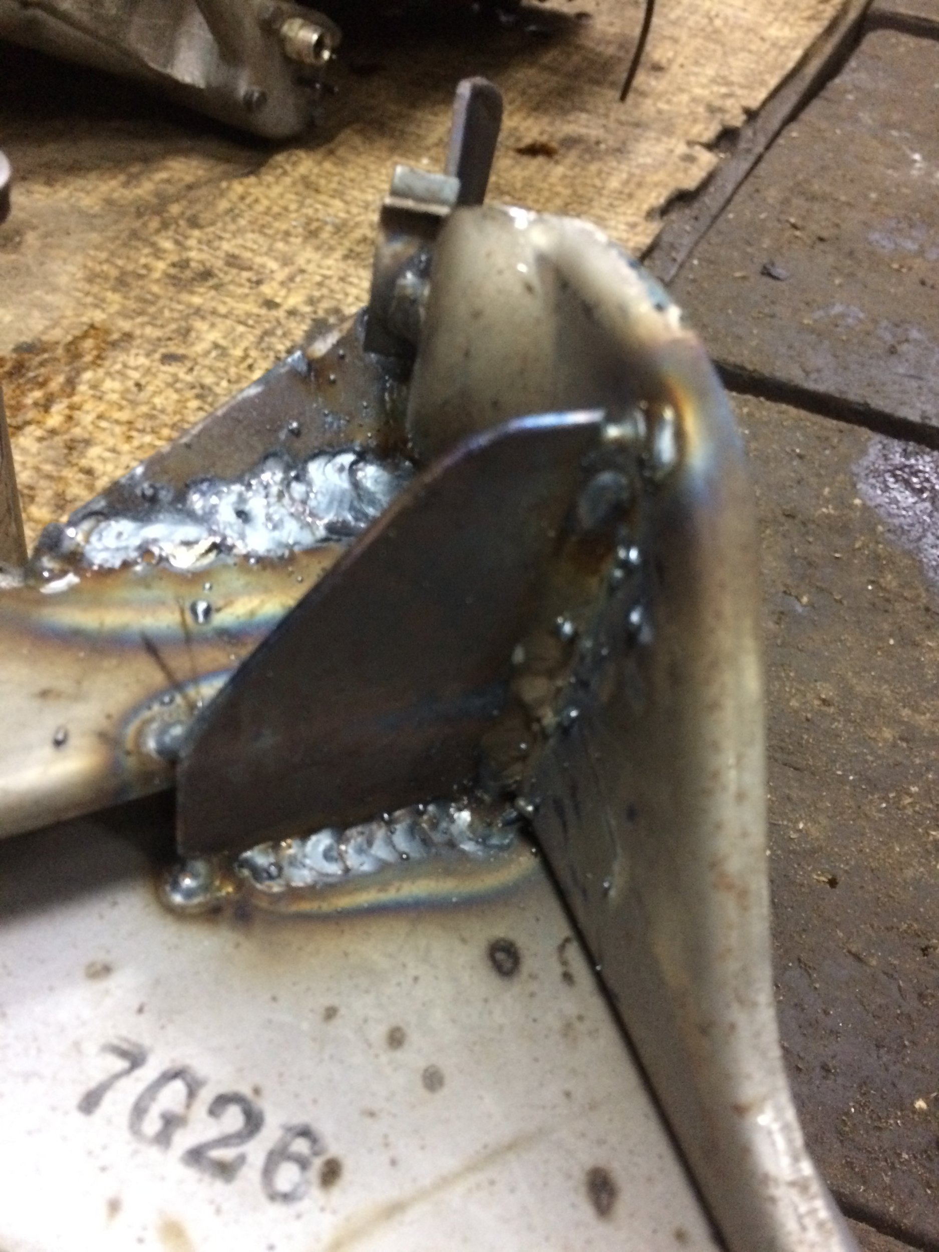

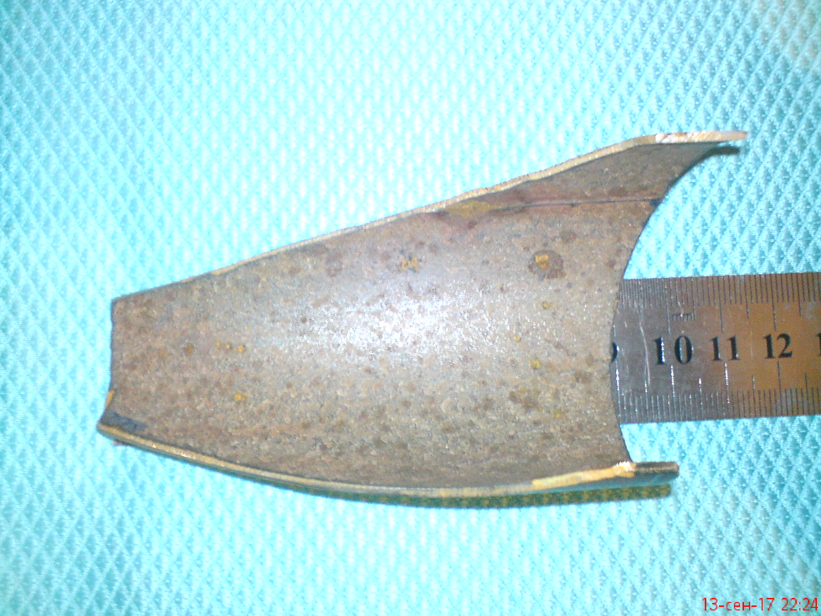

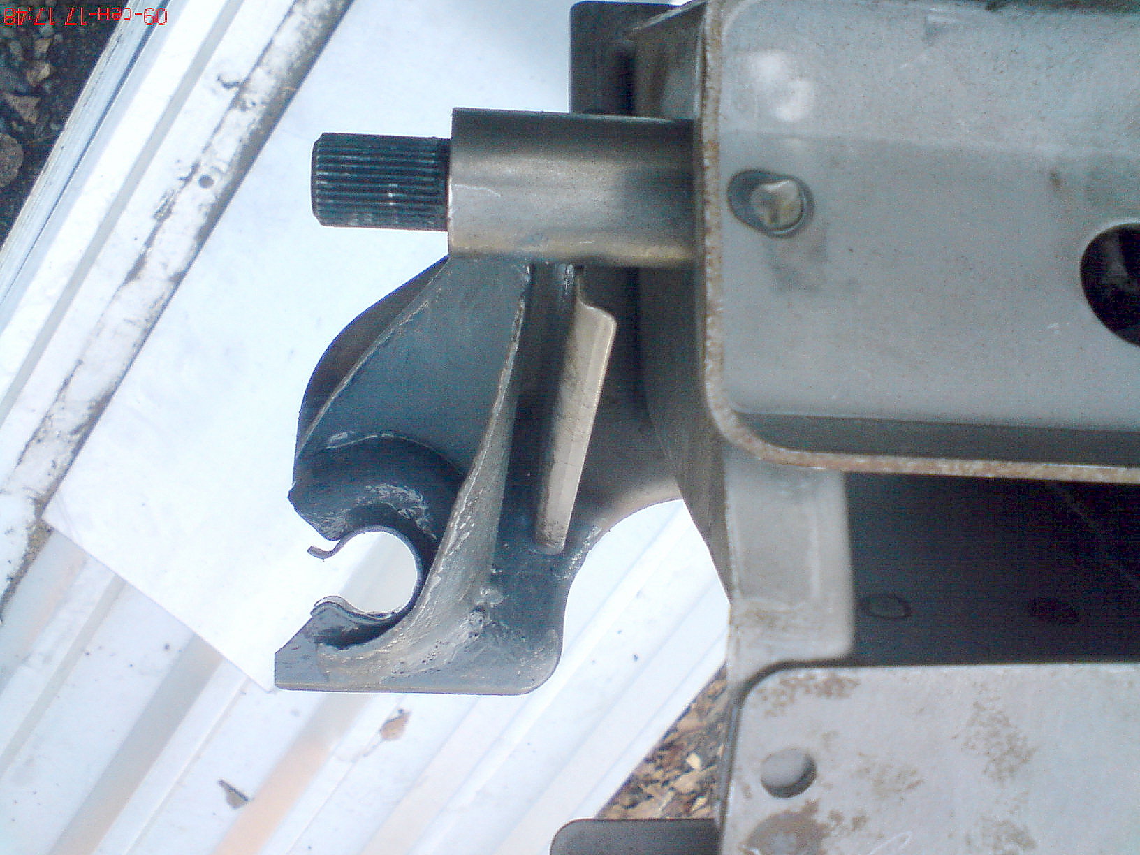

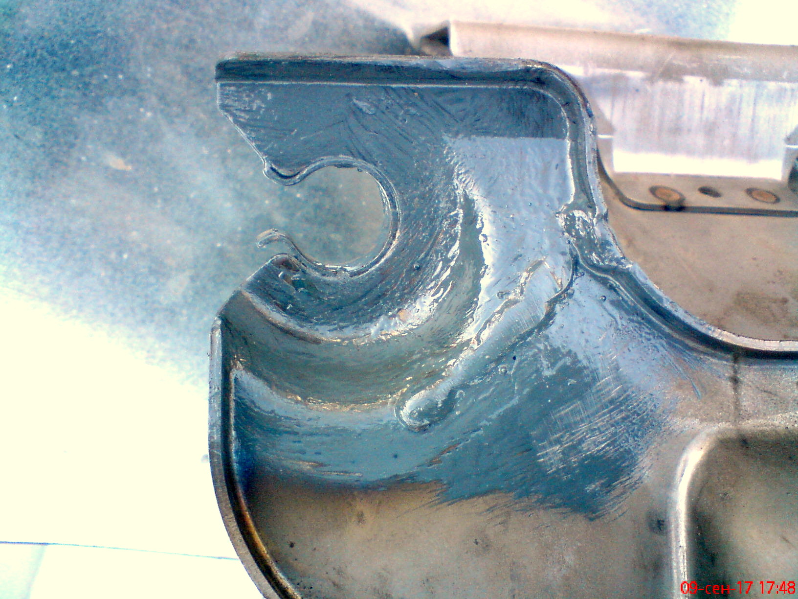

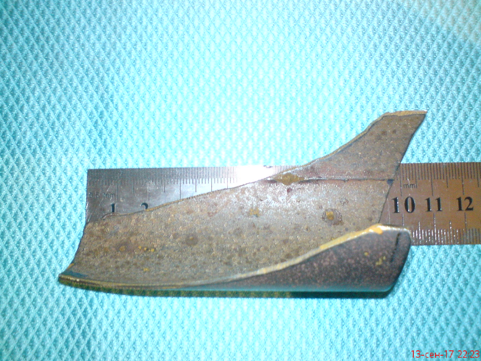

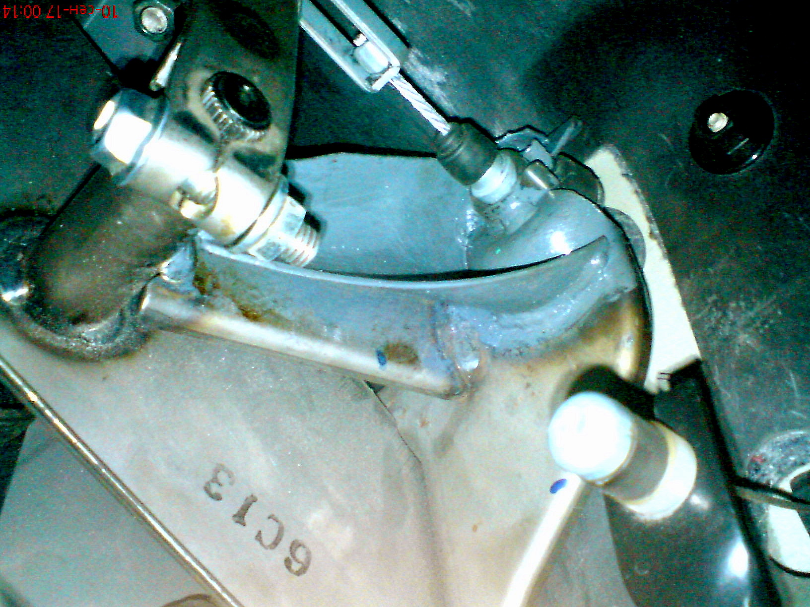

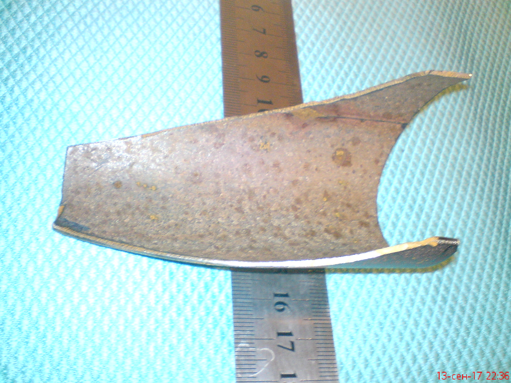

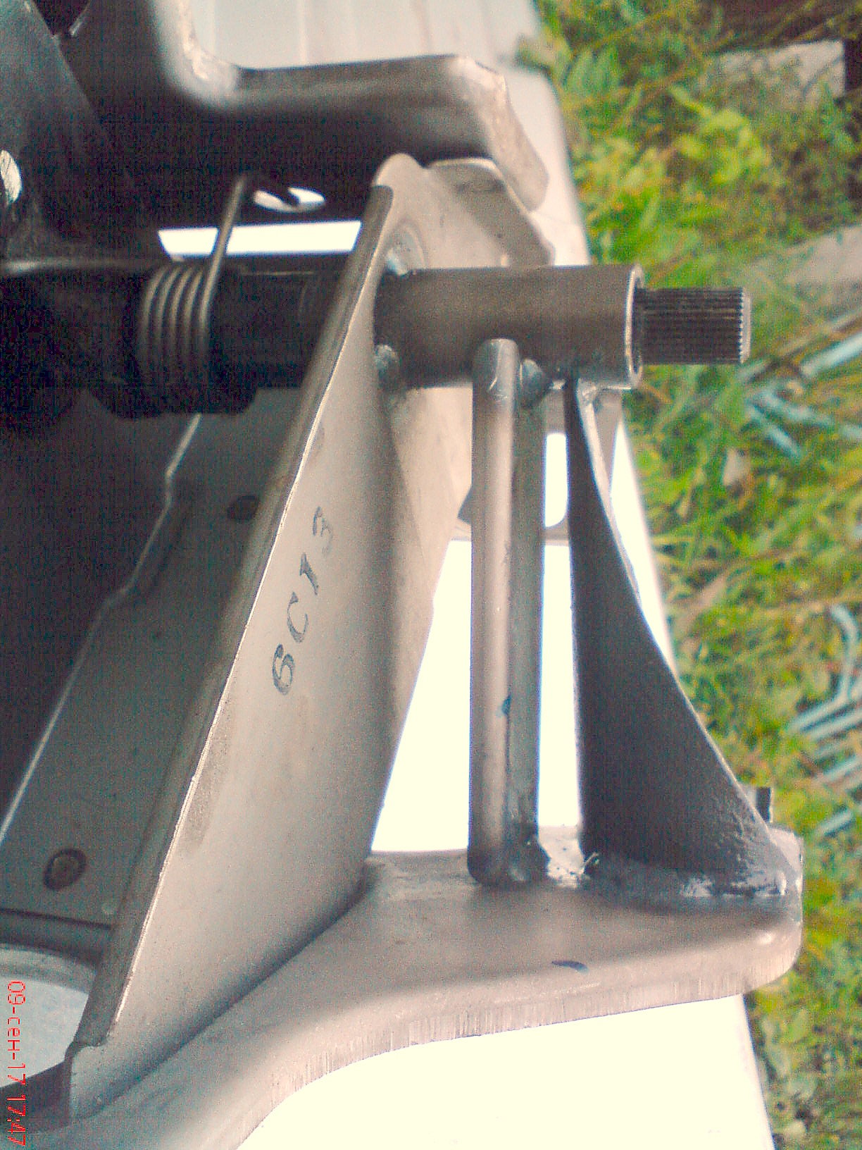

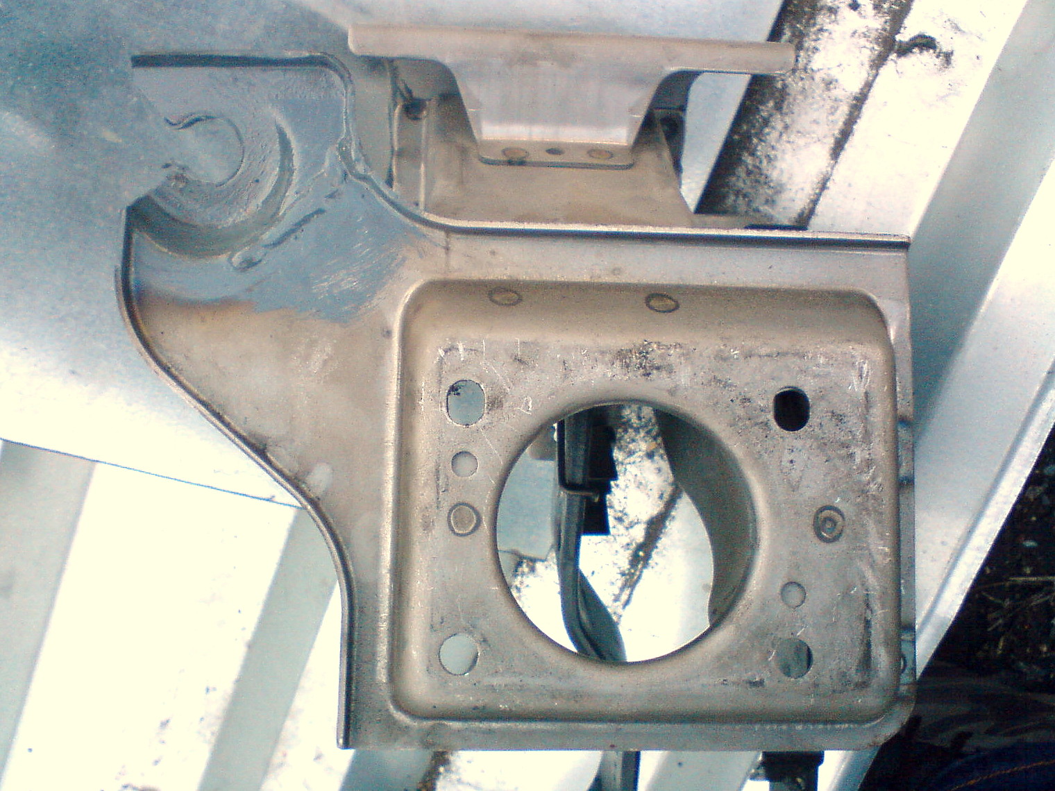

Всем привет я сделал вот так[DOUBLEPOST=1507921734,1507921613][/DOUBLEPOST]Одно фото случайно зацепил[DOUBLEPOST=1507922057][/DOUBLEPOST]И вместо полукольца приварил трубку по диаметру резинки тросса не нарушая плоскости тросса и чтобы пролазил крепление к крюку педали ( от старой гордин) там металл такойже толщины
