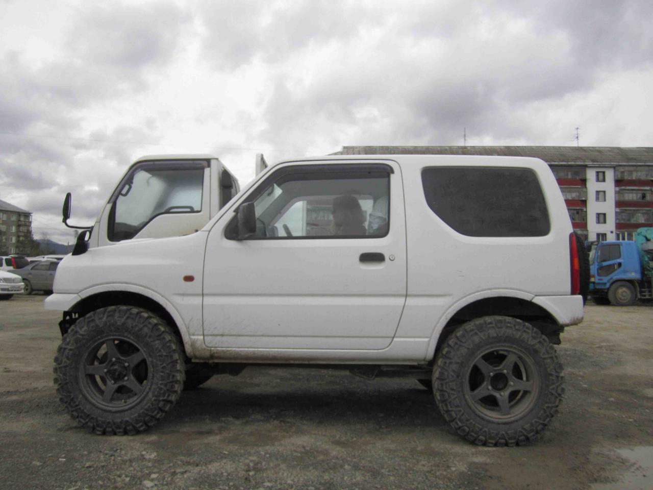

Блин на запаске прикольный. А рымболты в качестве проушин не живут - они под углом моментально ломаются. Провеерено на себе
И сзади и спереди стоят рымы вместо проушин - держат достойно. Скорее раму свернёт, нежели качественный рым сломать!

Илюшк,а полосочки не хлипковаты по толщине?!Крайние как-то не внушают доверие,а в середине не разберу.
PS только что отгрузил куски стали в гараж,толщиной в 10мм:thumbsup:

Хлипкость того или иного элемента зависит от нагрузки. Вон, у Егора рымы выдёргивает. Но все знают, как он гоняет. 8)))
А если у Ильи не выдёргивает - то и полоски эти сойдут, думаю.

Дима, дарова!
Основная "мощь" в нижней толстостенной трубе, а остальные элементы, как дополнение и поддержка. Испытания проводились с помощью качественного болота и паджерика!

Привет Илюшка(когда в Москву?)!!!
Видимо,очень хорошая труба-то(судя по толщине стеноки!),от чего она?
Я её еле распилил болгаркой! Не знаю, от чего она, но у нас большая часть материалов с кораблей и лодок...

реально чувак каркасом заморочился, только про шнорхель забыл...
и арки у него почему-то не подрезаны, полюбому цеплять будет

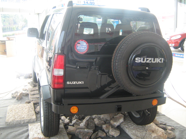

Ответ: Задний силовой бампер.
Вот такой китайцы предлагают

urra, готовых решений по заднему пока в России нет, был анвировский но его перестали делать, вернее они его могут сделать, но заказ от 10 ед., а китайский еще ни кто вроде не ставил. Если магниево - алюминиевый сплав, значит легкий и прочный - бери!

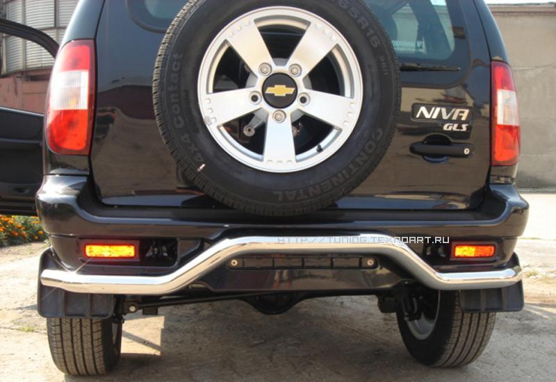

а можно трубу сделать как на картинке, только изгиб вниз. В верх запаска не даст.
Тогда проушину по центру не сделать будет...

Потому что появится плечо, а сила на плечо это момент, который там совершенно не к чему :)

Проушина в середине ни к чему если нет необходимости ставить "шар" ИМХО, погнуть трубу легко можно если за середку дергать

С проушиной по центру наиболее удобно и безболезненно дёргать другую машину...
