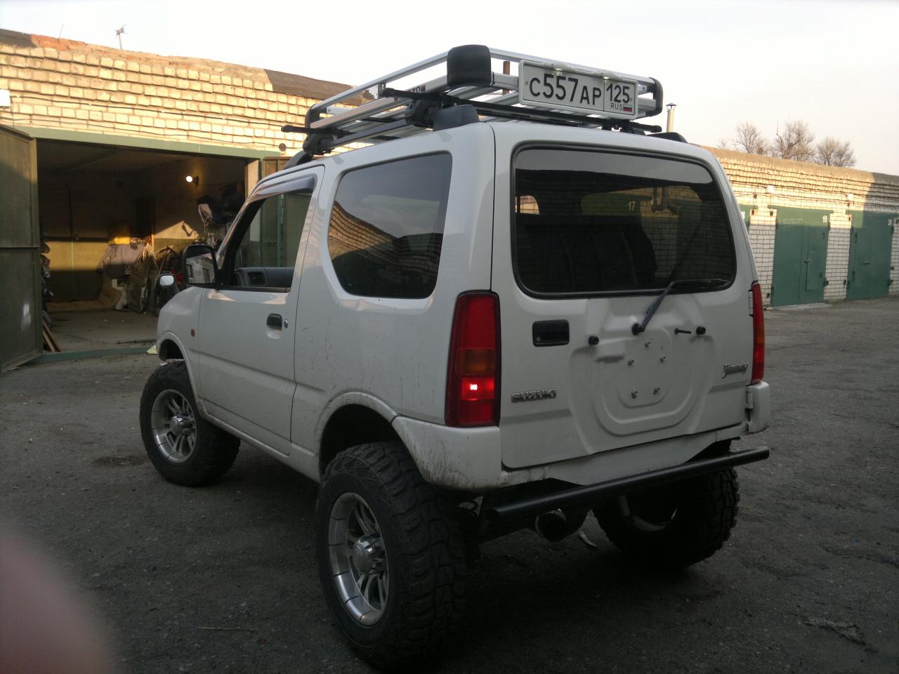

Ответ: Задний силовой бампер.
а можно трубу сделать как на картинке, только изгиб вниз. В верх запаска не даст.
у кого-то здесь уже так сделано. помоему у "Песец" если не ошибаюсь..
Просто запаску во всех отношениях лучше приподнять немного, переварив крепеж...;)
1. Позволит вешать запаску больше штатного размера.
2. Освободившееся место можно использовать для госномера или задней лебедки.
3. Больше шансов сохранить заднюю дверь если въедет легковая машина...:)
без переделок можно спокойно повесить запаску вплоть до 29й мт
не вижу на фото переноса госномера. да и лебедки тоже не вижу. какое именно место использовать-то? если штатное от госномера - то перенос запаски никакой роли не играет)
для этого лучше трубу силовую поставить)
Ты пробовал это делать со штатным бампером?
Проблема с просмотром картинок или со зрением?..;)
тот же ответ...:(
да
увидел. большие картинки нагляднее. правда особого смысла на сантиметр переносить номер не вижу. тогда уж на запаску, чище будет :) лебедке тоже запаска вовсе не помеха.
да
У меня 28" АТ-шка с чехлом только-только впритык влезала.
Какой сантиметр...смотри лучше. Там только 15 см бампера снизу отрезано...:) про лебедку и не помеха - у Топотуна посмотри.
отъездил год с 29й мт. теперь юля "песец" так же http://cs305512.userapi.com/u733910/154923749/z_88174f41.jpg
да смотрел. нормально. и топотун не жалуется :)
только разъем сразу же свернул... Там(а он на штатное место госномера ее воткнул), очень неудачное место, не зря многие рвут задний бампер именно в этом месте. В колее как ковш по гребню работает.
Вот попытался изобразить свой перенос номера(хотя хочу тоже лебедку туда поставить, а номер на запаску)
Тут, кстати запаска BFG/AT215*75*15
не, ну тогда совсем снимать бампер и конструкцию из труб вместо него :)
Не сказал бы что сильно номер закрывался, за 3 года ниразу ГАИ не остановили и ТО проходил без проблем
Не, ну если с положения лежа смотреть, то конечно...:)))
С положения пузотерки видно все буковки и цифры :) с 20-30 метров пешеход видит без проблем, конечно с 5 метров сидя в камазе не увидишь:)
