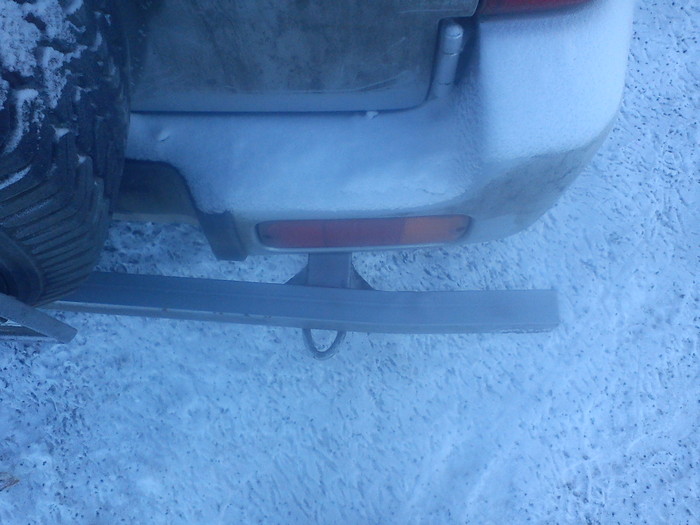

Задний силовой бампер.

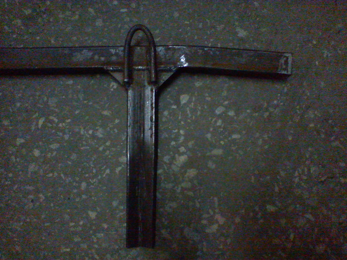

Sprinter в твою трубу можно вварить квадрат под фаркоп? если просто поставить шар то дышло прицепа сильно поднимается думаю вот такой штукой это исправить
Sevs
10 Февраль 2011
Jimny 2007
Ответ: Задний силовой бампер.
Он крепится к концам буксировочных проушин? Похоже. Я бы смотрел на что идёт нагрузка. Похоже, что удар снизу в эту штуку будет похож на такой-же силы удар-рывок за буксировочную проушину назад. А там "рычаг" 10-20см. http://www.sprinter-jimny.ru/Tow_point.jpg
Есть похожие штуки. Балка фаркопа. Она не выступает назад. От одной балки рамы до другой (середина) проходит на уровне нижнего края бампера. В колее машина садится на эту балку. Цепляет ли при движении назад - у неё форма та же, что и у этого "кенгурина". Высота таже. Удар снизу приходится почти в край рамы, "меньше рычаг".

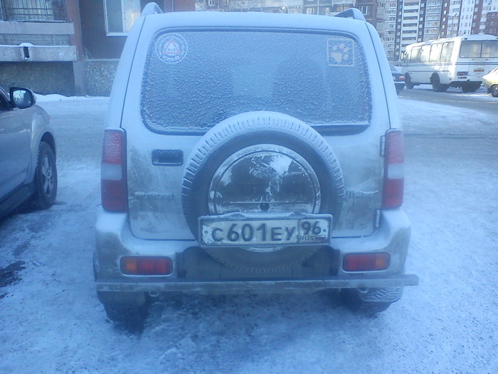

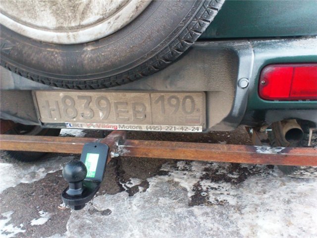

Сразу хочу сказать какие цели были при изготовлении:
1. Не резать штатный бампер
2. Не закрывать партроник
3. Иметь съемный квадрат
4. Иметь силовую конструкцию за которую можно поднять машину реечным домкратом и перебросить на другое место.
Было холодно и темно, вот что успел сделать за один день:
Собираюсь доделать:
1. Крепление страховочной цепи
2. Усилить квадрат
3. Провести проводку
4. Возможно усилить поперечную трубу (после покатух видно будет)
Крепил к раме и 2м буксировочным проушинам, за каждую направляющую поднимал машину домкратом.
откуда в людях берется это странное желание лепить металл поверх родного пластика? плюсов нет, минусов куча- ну зачем ?
N
nordom
ну вот в данном конкретном случае, для пользователя плюсы есть: не надо морочиться с переносом ГРЗ, нет необходимости отказываться от парктроника (только зачем они на джиме, у которого обзорность газонокосилки и парковаться можно где угодно, в крайнем случае "до характерного хруста"), можно малозатратно повесить фаркоп (вопрос с прочностью конструкции - -вопрос десятый, видимо), не надо морочиться с брызговиками и можно в случае продажи быстренько машину перевести в категорию "дедушка в церковь ездил".
в общем, это тот случай, когда "дешёво и сердито". ключевое слово -- дёшево.
Предлагаю прямо с этого и начать тест...;)
...а потом выкинуть поломаный бампер и сделать нормальную конструкцию...

я решил повесить трубу вместо бампера пускай немного некрасиво зато пластик точно непопорчу.
Интересно услышать минусы? То что уменьшился свес...
Из плюсов:
1. Есть фаркоп
2. Защита заднего бампера
3. Есть за что поднять домкратом и перекинуть из клеи
4. при желании можно воткнуть лебедку с площадкой под квадрат
Так поднимал я уже обычным домкратом за данную конструкцию ))) Усиливать на данном этапе буду, ну скорее всего это будет в более теплую погоду.
Джимн весит не так много чтоб такой метал погнулся....

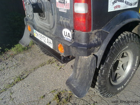

мой вариант заднего силового бампера:
верх - металл 2мм, крепится в штатных местах.
нижняя часть - профиль, на болтах крепится к раме (вварены гайки в родные кронштейны).
проушины под большие шаклы.
за полгода косяков не обнаружено, пока доволен

slitov - геометрия
геометрия чего? кого? от куда? куда?
в этом слове я даже не понял одного минуса :thumbsup: что уж говорить о кучи...
Ты прям как знакомый ездящей на рено сандеро утверждающей что у него КРОССОВЕР :facepalm:
А джимни просто для него легковой авто...
На вопрос почему он ответил что я это не пойму... т.к. в преодолении преград важен дорожный просвет а не полный привод... Еще он вспомнил что он автомеханик и я ничего не понимаю в работе дифференциала...
На этом я понял что разговора у нас не выйдет и предложил прокатиться по полю. Он сказал что подумает :whistling:...
Ну так если умеем зас..рать, так учитесь делать нормально! Я лично не понял эту кучу минусов...
P.S. Усиливать буду, не потому что ненадежно а потому что троим уже показалось что поломается...
Я стараюсь прислушиваться к другим мнениям, когда они звучат убедительно!(но реечным домкратом подниму данную конструкцию чтоб убедиться в своей правоте...)
Почитайте что такое геометрическая проходимость ) У джимни она очень хорошая, но ваше изделие ее убивает. Вот у vasil_kov классный бампер, но такой несомненно за день не слепить.
Если эта конструкция для города и прицеп возить - еще может быть есть смысл. Если же для выездов на бездорожье, то проходимость этой штукой вы значительно ухудшили, а не добавили. Если считаете, что мосты все равно ниже и эта штука мешать не будет, значит с асфальта вы еще не съезжали и у вас два пути - или прислушаться к советам тех, кто съезжал, или наступать на свои грабли.

sitov, я имел ввиду, что порвешь родной пластиковый, а не свою конструкцию...

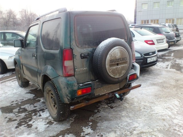

я себе трубу назад поставил для подъема хайджеком и чтоб за неё трос цеплять, а не за родные проушины. фото позже выложу, интересно почитать разные мнения
крепится на 4 болта м10 12.9

из швеллера с толщиной стенки 7 мм... Что не помешало мне его согнуть при подъеме джеком...
эт что джим покрышу в болото засосало?
мой знакомый недавно шаровые на ивеке менял, так рельс погнул 50-итонным домкратом, а все потому, что не в ту сторону пытался шаровую выпресовать
