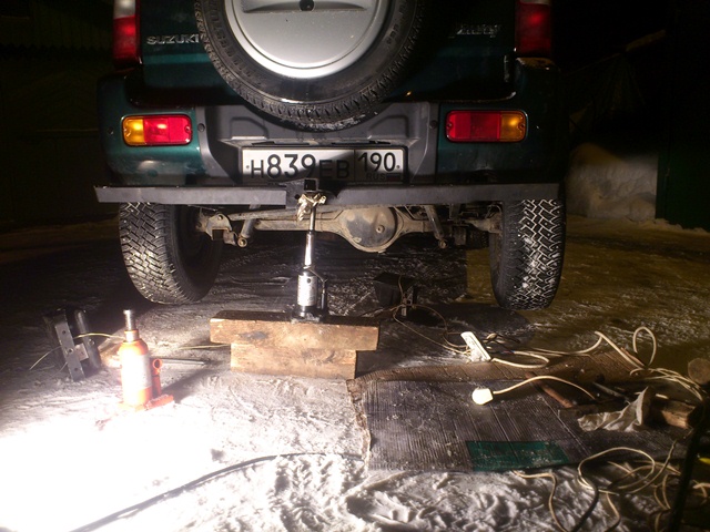

Вот доделал, из доработок наварил дополнительно уголок толщиной 5 мм и пластинку вырезал ромбом из 3 мм метала, приварив ее над квадратом, чтоб в швах не лопалось при поднятии.
Машину выдерживает, при поднятии на пол сантиметра прогибается, но как опускаешь все возвращается на свои места.
P.s. Всем спасибо за критику, старая конструкция и вправду была ненадежной
