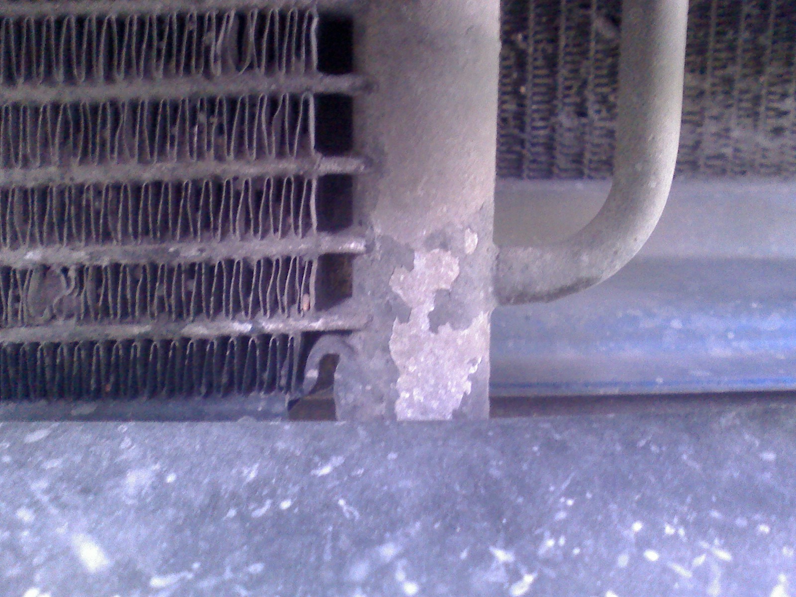

Вот когда ты написал, а я только сейчас смог выкроить время посмотреть и сфоткать. Ну что, вваренная трубка? А в автосервисах предлагают менять радиатор кондея на оригинал за 6тыс или на дешевый заменитель за 3500руб.
Короче картина Репина "Приплыли":)))
Варить никто не берется...

Главное, ткнуть слесаря носом в радиатор, показать что трубка у вас ВВАРЕНА и пусть при вас же и проверят наглядно, что у них на руках радиатор с такой же трубкой. Я только объяснил всё подробно и фотографии образцов показал, но носом не тыкал и рядом не находился:mad: . В итоге сняли старый радиатор выпустив хз какое кол-во масла:( вместе с хладогеном и прикрутили новый, после чего обнаружили, что как-то не выходит каменный цветок...

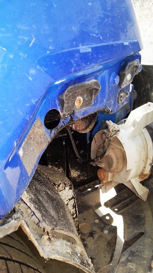

Извиняюсь за задержку, занимался машинкой :)

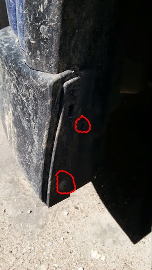

Для того что бы снять бампер окручиваем два шурупа в нижней части бампера со стороны колёсной арки:

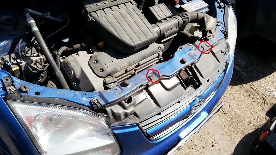

Затем один шуруп крепящий верхний угол бампера со стороны колёсной арки:

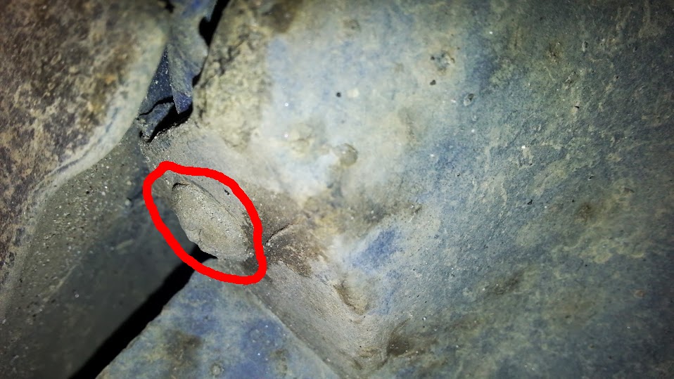

Отстёгиваем клипсы крепящие подкрылок к бамперу, идут вдоль расширителя колёсной арки и в нижней части бампера где заканчивается арка(не сфотографировал так как после умелых рук "мастеров" у меня их не было,но поставлю все как надо).
Делаем тоже самое с противоположной стороны. Заглядываем под бампер со стороны номерного знака и отчётливо видим три крепления к кузову на клипсах (по центру и в районе протипотуманок). Софткать забыл :(, но найти их можно без проблем и снимаются так же просто.

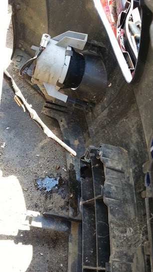

Снимаем боковины бампера с клипс (две прямоугольные клипсы на фотографии ниже) на крыле, просто поднимая край бампера вверх. Сразу отстёгиваем провода от ПТФ, что бы потом не забыть :)
Дальше бампер тупо висит за панели замка капота в отмеченный местах
Берём бампер за низ и поднимаем вверх, второй рукой отцепляем от панели замка капота.
Отстёгиваем датчик температуры на нижней решётке радиатора.

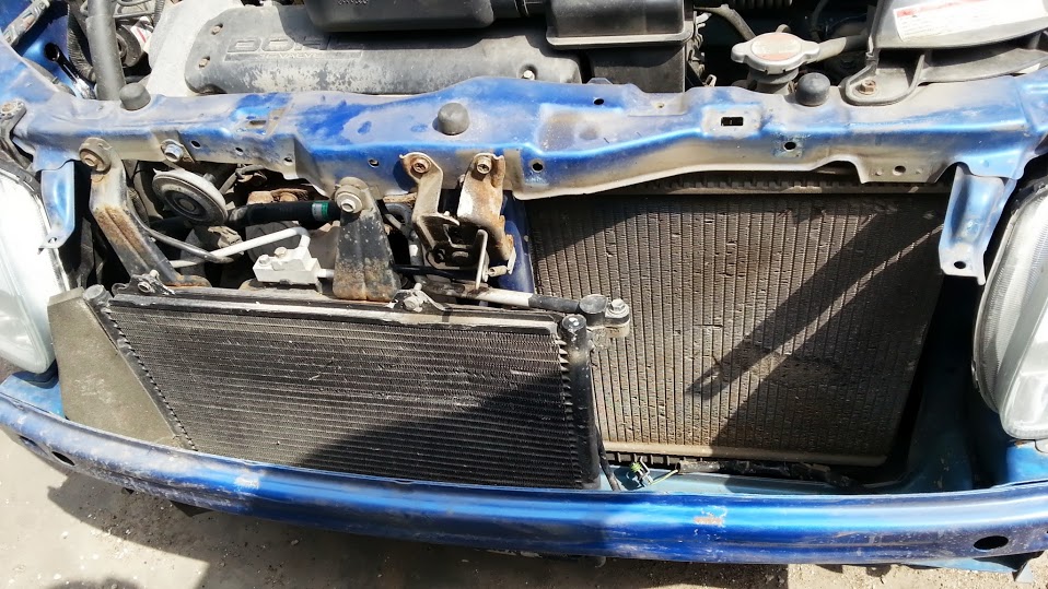

Бампер снят полностью, а перед нами такая картина:
anubissk
31 Май 2012
223
Щербинка
Suzuki Ignis 2007г 4x4, М15А
Надеюсь всё подробно и понятно. Бампер снимается за 5ть минут при незнании как его снимать и что отсоединять:) . Радиатор кондея снимается тоже элемнтарно. Откручиваются два винта крепления к панели замка капота, на последней фотке они видны. Снизу он просто вставляется на резиновых ножках и никак не крепиться. Ну и отсоединить две трубки контура с хладогеном. Но не забываем предварительно стравить хладоген из системы. Как сделать это без потери масла и аккуратно я не скажу. Мне с этим не повезло, но думаю через клапан да по не многу:)

Снял радиатор кондея. Отвез в Автоспутник http://avtosputnik-spb.ru/. Погрузили в ванну, смотрели-рядили. Вердикт неутешительный. Радиатор восстановлению не подлежит, варить бесполезно, сгнил. Болтается теперь в багажнике в качестве "образца"
