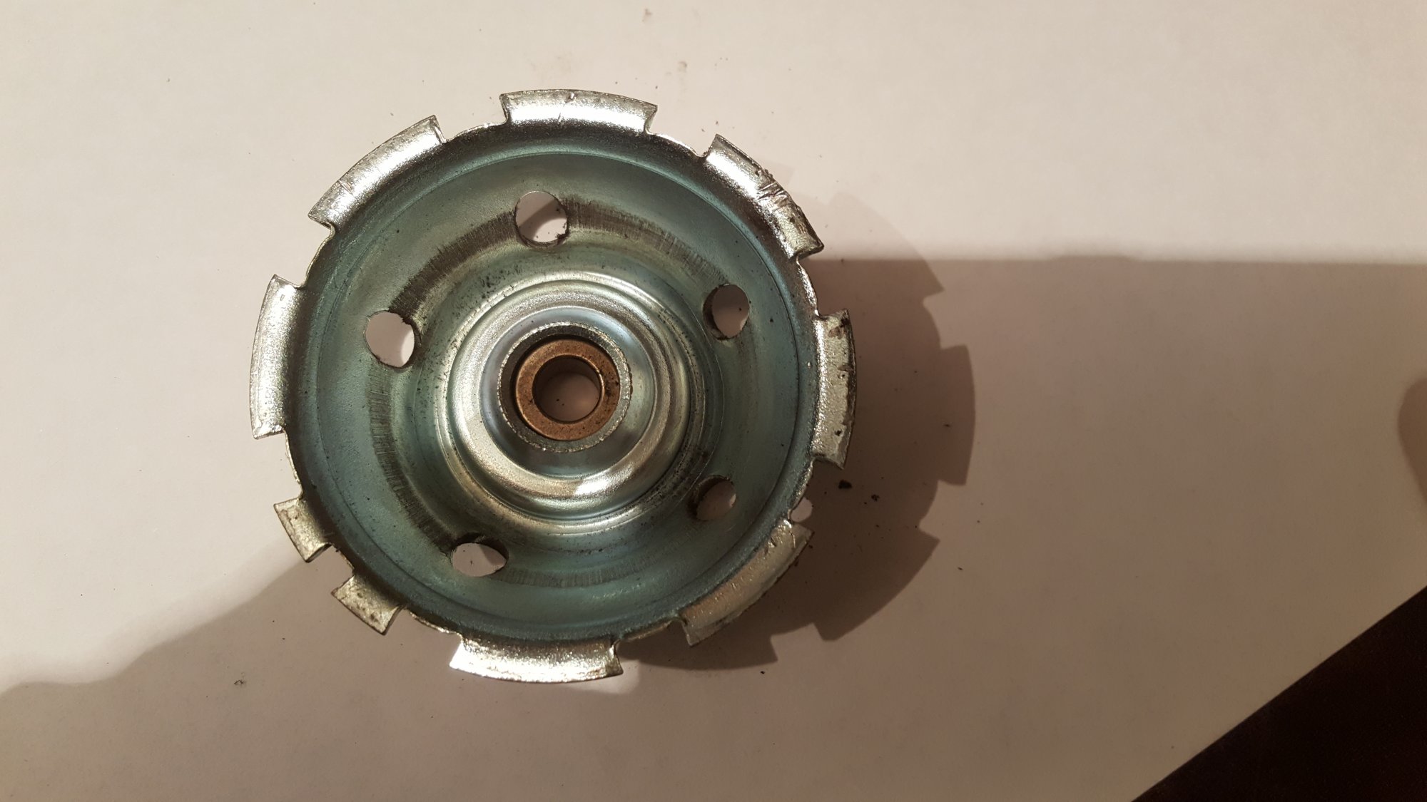

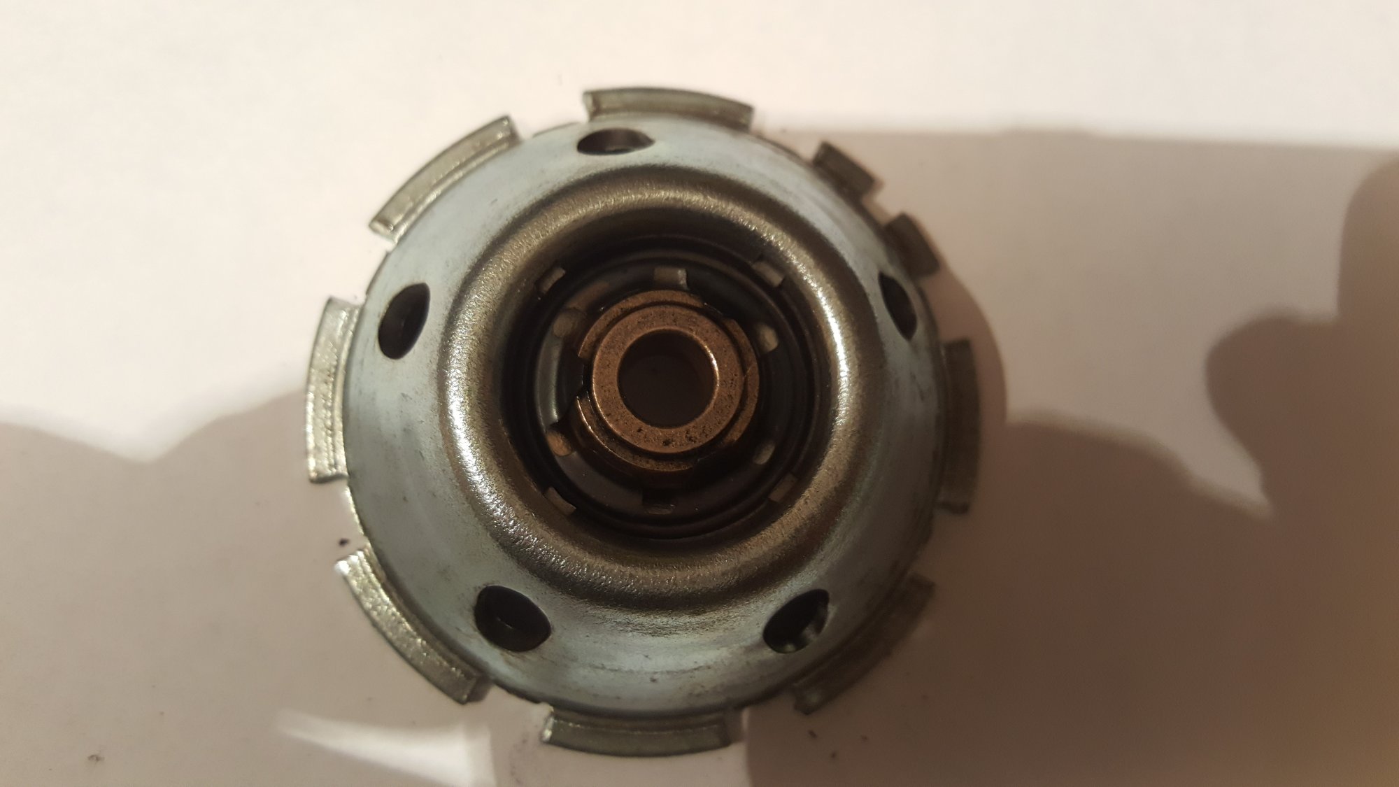

Помогите разобраться , как снять белую штуку (сам вентилятор ) с мотора ? Тяну , поддеваю , никак . Боюсь сломать . Пришлось собрать все назад . И где смазывать ?
калян42
2 Октябрь 2012
1,596
182
Прокопьевск
СГВ 2010
walet
1 Март 2011
344
Томск
Suzuki Grand Vitara, 2.4WT,AT.2010г
Я поддевал аккуратно с двух сторон широкими плоскими отвёртками, идет туго, но идет...
Вот здесь есть видео как разбирать "неразборный" моторчик (это у авто после 2008 года)
https://suzuki-club.ru/threads/15126/page-3#post-1277293
В моем случае (авто 2010 года) смазывать особо нечего, нет там фетровых прокладок.., я почистил пары ось-втулка.

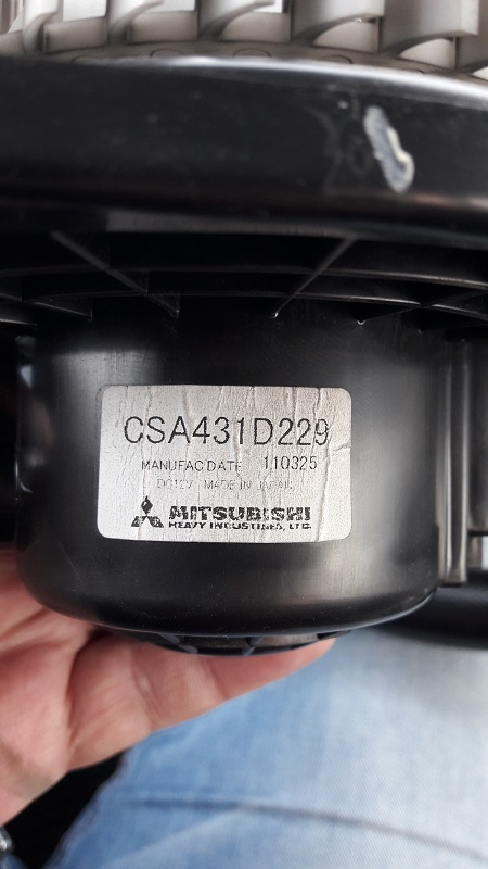

Всем привет!Крякнул моторчикПочитав форум решил заменить от митсубиши, но о ужаскогда достал моторчик номер у него другойМашинка 2011 года, по всем форумам меняют моторчики csa431d223, таких не видел. Оригинал 10500, дюже круто, что делать незнаю, может кто поможет что встает на замену?
Спасибо!!!
walet
1 Март 2011
344
Томск
Можно попробовать вот эти варианты: китайский аналог ST-74150-76K10 или Митсубиси 7802A217
На форуме уже писали про них...
А что моторчик неремонтопригоден?
Артем16
20 Сентябрь 2012
Сузуки гранд витара
Все верно. думаю от Митсубиси будет лучше, китайский аналог не намного дешевле, а Митсубиси по качеству не уступает Сузуки. разъем только не подходит, но мне знакомый 2 провода обжал за 10 минут.

Всем привет!Крякнул моторчикПочитав форум решил заменить от митсубиши, но о ужаскогда достал моторчик номер у него другойМашинка 2011 года, по всем форумам меняют моторчики csa431d223, таких не видел. Оригинал 10500, дюже круто, что делать незнаю, может кто поможет что встает на замену? Посмотреть вложение 107705 Спасибо!!!

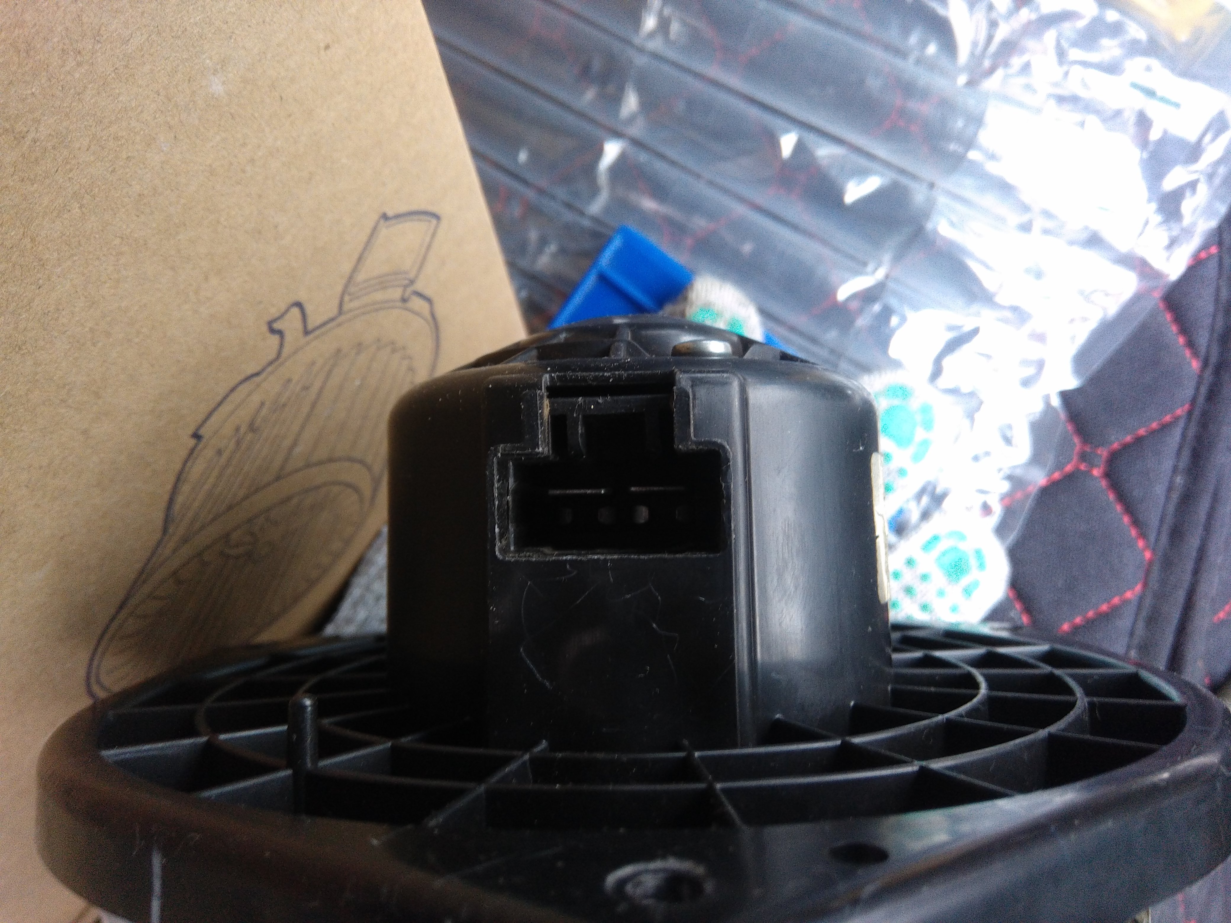

Сегодня поменял мотор
Фишки естественно разные
А шланг один в один
Провода довольно толстые

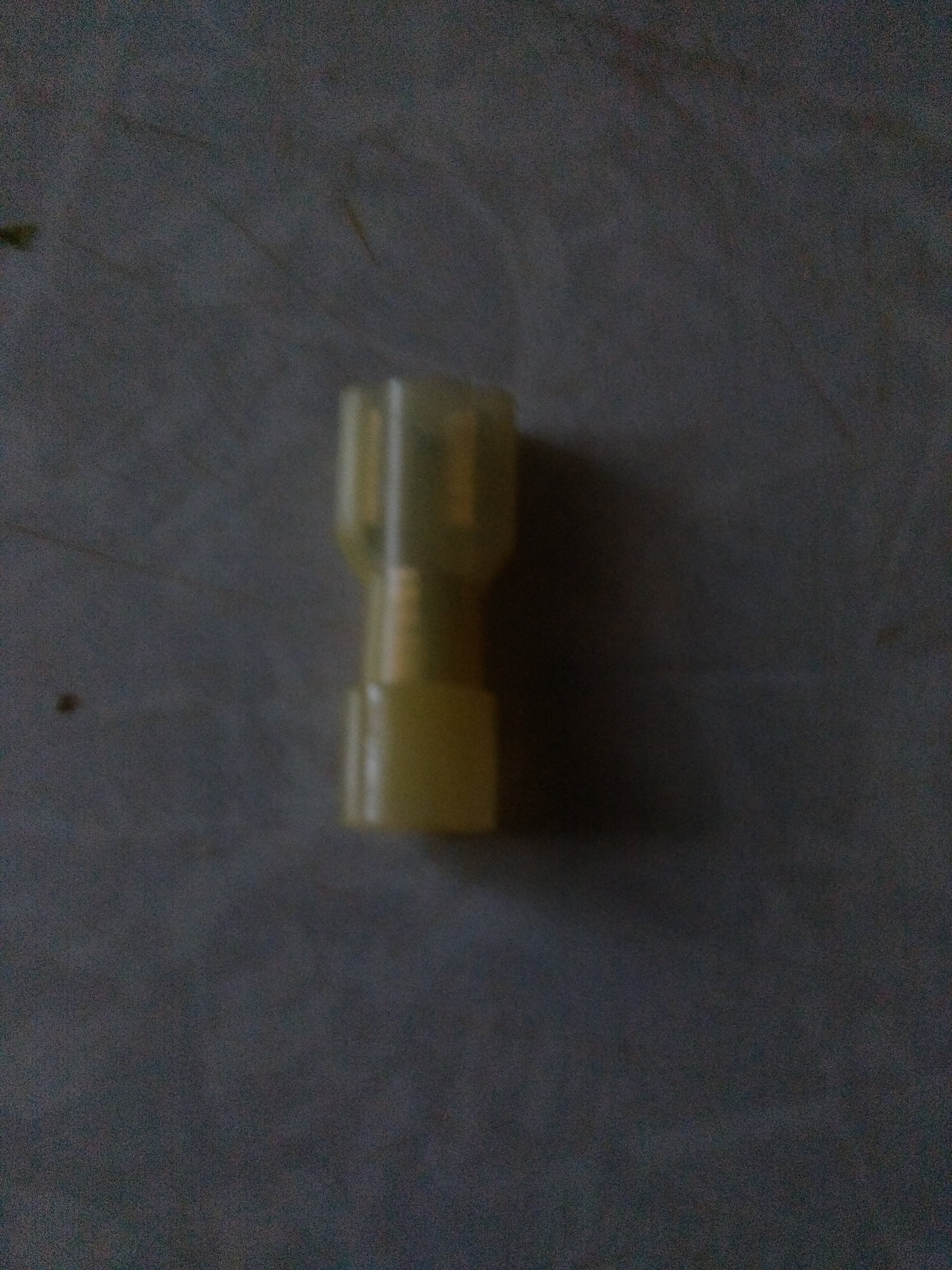

Искал клеммы мамы
Нашел только в авто 49.
фишку родную сломал. Думал клеммы так загоню но они не лезут - большие
В общем то ещё занятие на морозе и на нервах. Когда уже старый не подключить и новый нечем запитать.
Полярность не мерил но по логике красный провод всегда плюс.
А на новом + и - обозначены
Дует китаец показалось меньше чем родной
Буду проверять завтра
жалею что взял китайца. в ту же цену был кореец но кто то писал что только шланг надо подогнать. но это видимо до 08 года

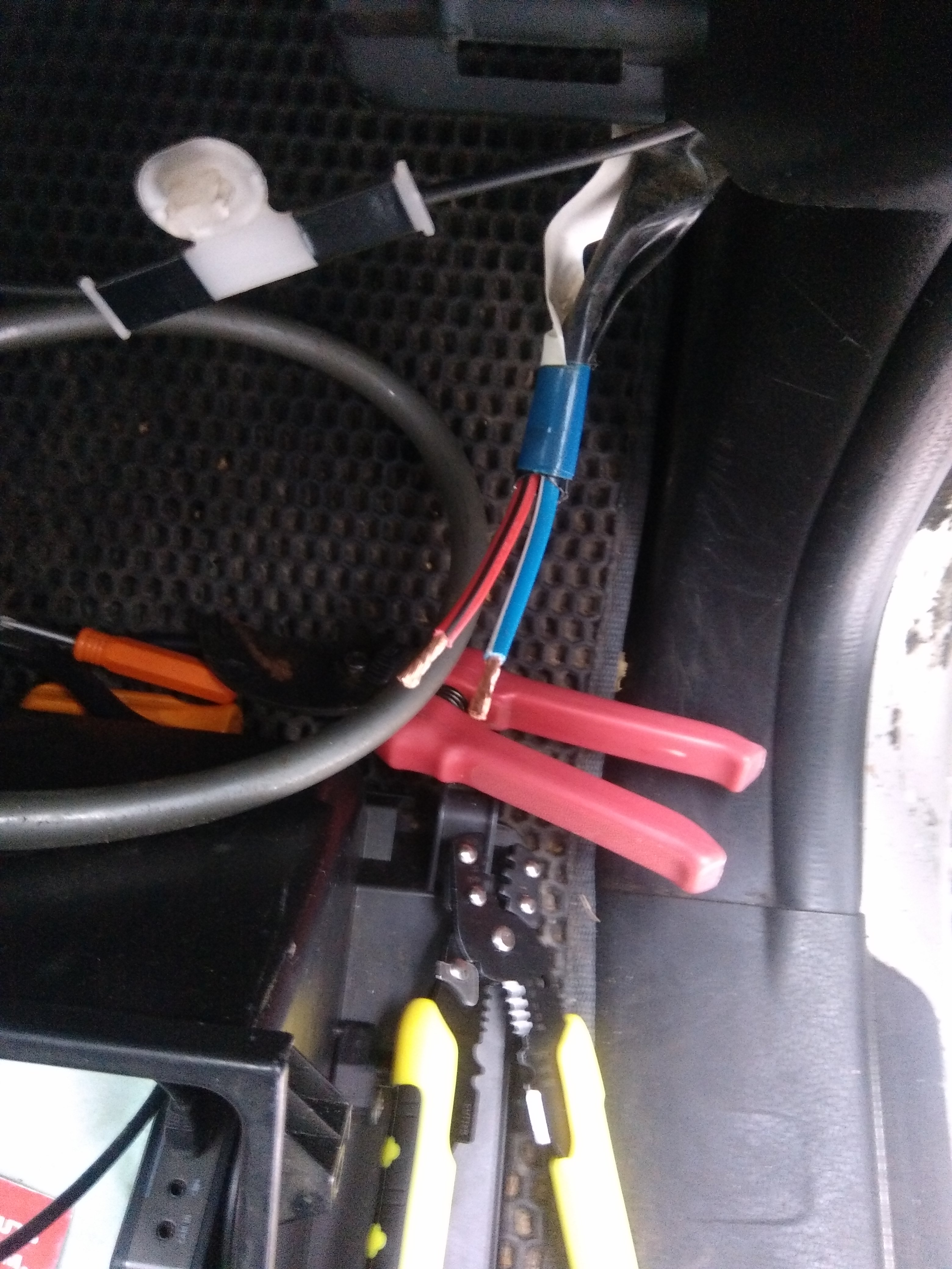

опять никто не подсказал. оказывается красный провод не всегда плюс. особенно если с черной полосой. померил - точно минус
переткнул клеммы и все задуло как надо.
правда всю тему не читал.
как обычно в инструкцию смотрим когда уже накосячим
зато клеммы можно к любому аналогу подключить. главное найти достаточно мощные. да - провода почти в притык. но хватило.
дополню - обжимной инструмент у меня есть. без него лучше самому не делать.
