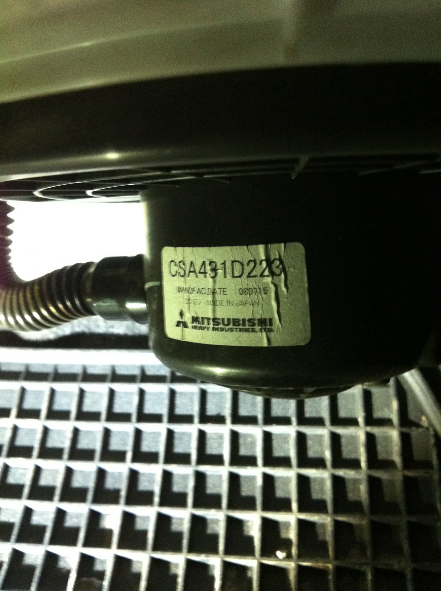

Зажужжал моторчик как в старых Жигулях. Залез, снял, хотел разобрать, но... Оказалось моторчик не разборный. Разобрать конечно можно, при определенной сноровке и силе, но уверенности в качестве обратной сборки не было. В результате заказал на EMEX поделку от китайских товарищей SAT (кат. № ST-74150-76K10). Цена 2340 р. Вчера пришел. Что могу сказать. Упаковка качественная - коробка из плотного картона и запаяна в целофан. Внутри сам мотор, причем из картона сделана выемка для крыльчатки и ничего не болтается. По самому изделию: по внешнему виду ничем не отличается от родного. Сам моторчик вообще один в один и тоже не разборный. Единственное отличие - крыльчатка больше по диаметру миллиметра на 4. Попробовал вставить на место - ничего не мешает, встает нормально, крепежные отверстия на кожухе совпадают с родными. Самый большой затык возник при подключении. В комплекте с мотором идет шлейф для подключения, но разъемы не совпадают. В старом контакты колодки стоят горизонтально, а у этого один горизонтально, другой вертикально. Пришлось вынуть контакты из колотки и напрямую воткнуть в разъем идущий от проводки автомобиля. Включил, все работает, только полярность нужно правильно подключить. Зафиксировал контакты в колодке изолентой, собрал обратно. Работает отлично, ничего не шумит и не воет. Посмотрим как дальше.

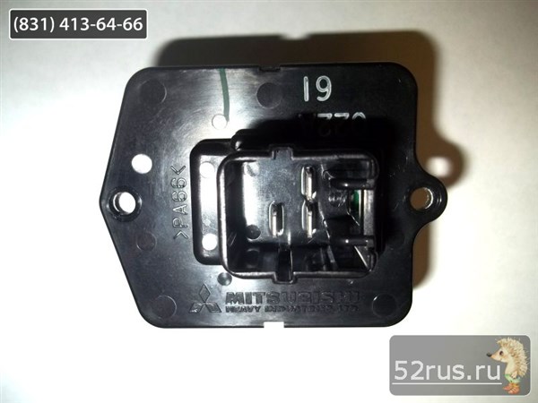

от митсу не подскажу, а сузуковский 95626-64J00, в экстазе 1500р. Находится чуть левее мотора, выглядит так
Посмотрел резистор от митсу: стоит столько-же, как и на сузуки и не факт, что разъем такой-же.

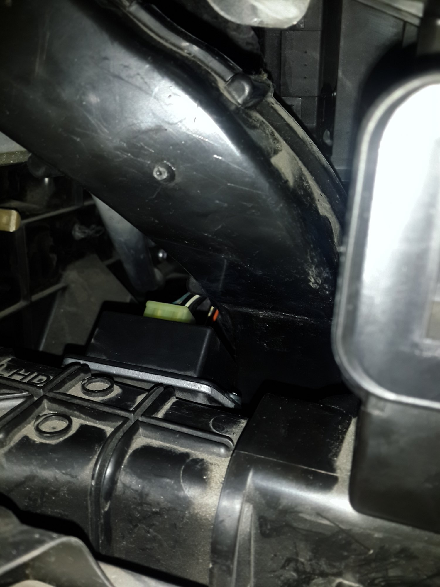

Это не резистор у меня SX-4 япония 2010 год та же история один прекрасный день перестал работать вентилятор
Разобрал двигатель вентилятора да из-за отсуствия смазки задрало уплотнительную резинку в моторе (но как опыт показывает она там не нужна все равно люфта не будет) под вентилятором но и это не причина
После установки опять не работает дошел до транзистора фото сверху кстати просто разбирается но там плата которая припаяна к транзистору так под этой платой после выпайки есть биметаллическая пластина припаяная к плате как предохранитель двигателя от перегрева перегрузки по току вот она и отпаялась припаял пластину и о чудо все работает главное свободный ход вентилятора и не сломанная гетинаксовая шайба на вентиляторе. А так всем удачи[DOUBLEPOST=1450807198,1450807012][/DOUBLEPOST]
[DOUBLEPOST=1450807404][/DOUBLEPOST]Чтобы снять мотор надо открутить снизу два самореза провернуть и снять
чтобы снять транзистор надо снимать трубку( хитро сначала открутить (один саморез снизу )трубку) освободить но она не выйдет потом отстегнуть разьем транзистора( предварительно сняв бардачок) потом вынуть трубку и тогда можно снять транзистор с радиатором далее я описывал.

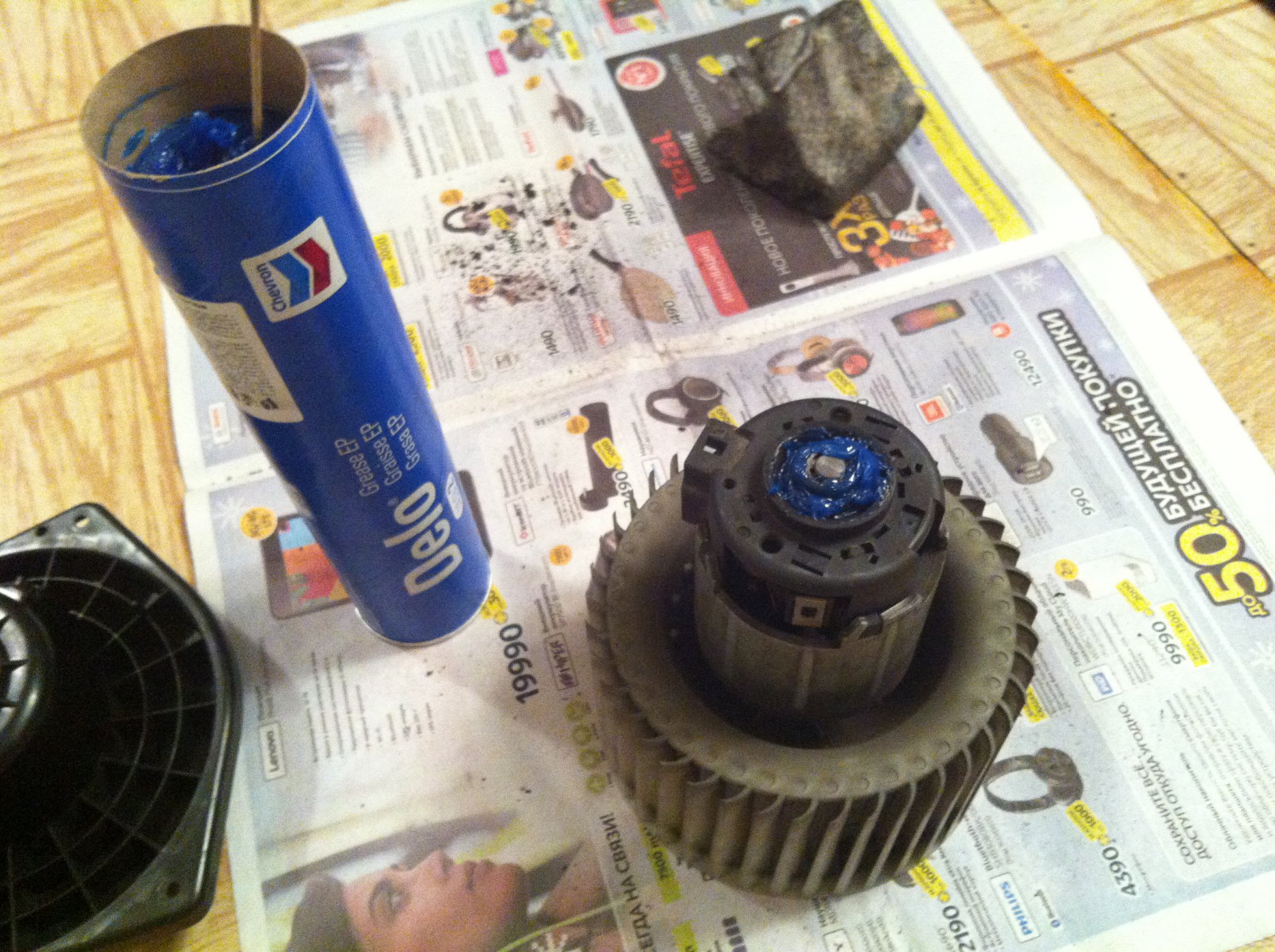

Пробег 150 т.км. Вот и настал черед ремонтировать мой моторчик печки, т.к. надоело слушать завывания в холодную погоду, сегодня -20, открутил его и намазал синькой и продул балончиком со сжатым воздухом и печка зашептала :thumbsup:
Кстати я этой же штукой мажу втулки стабилизатора при замене и ресурс увеличивается.

Синька - это слишком абстрактно. Название у этой субстанции есть? А то старый моторчик лежит в гараже, может и у меня получится его реанимировать.
V for Vendetta
8 Ноябрь 2011
1,627
250
Под слову синька я нашёл -
Mobilgrease XHP 222
Mobilgrease XHP 222 - высококачественная смазка на основе литиевого комплекса, предназначенная для применения в автомобилях, промышленности и строительстве.
Созданная на основе высококачественного минерального масла, Mobilgrease XHP 222 обеспечивает великолепную работу при высоких температурах, адгезию и устойчивость к вымыванию водой.
Mobilgrease XHP 222 обладает высокой химической стабильностью и обеспечивает великолепную защиту, в особенности валов и подшипников, от износа и коррозии.
Рабочий диапазон температур - от -25 до 150°C.
Что ж, значица как потеплеет надо будет раздобыть этой "синьки", и начать рециклинг. Если всё получится будет запасной моторчик.
NovoNet
10 Январь 2016
Сибирь
NSGV 2.4 АКПП
На втором фото есть, называется Shevron Delo, диапазон вроде от -40 до 175

Разобрал двигатель вентилятора, отказавшегося запускаться: медные пластины стерты до основания. Поставил SAT ST-74150-76K10, встал как родной, никаких доработок, за исключением куска изоленты - гофра чуть шире. Работает бесшумно (не шумнее родного). Долго ли прослужит - посмотрим. Цена 3000 руб.
Артем16
20 Сентябрь 2012
Сузуки гранд витара
ставил от аутлендера, оригинал, стоил не больше 4000, гофра наоборот чуть меньше, погрел зажигалкой и все, а так один в один только цена 2 раза отличается.
