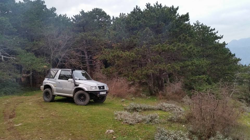

Фиг знает как оно сказалось, если честно.
Слишком много факторов изменилось: у меня стояли АТ-колеса и были убитые шаровые, сайленты и маятник.
Сейчас я поменял колеса на ХТ, но при этом новые сайленты, шаровые и маятник.
Исчезли скрипы в подвеске, вроде как люфт в рулевом пропал, но зато резина для асфальта хуже.
Опять же, когда я сел за руль после трехмесячного перерыва, то первые полчаса мне казалось, что автомобиль вообще не рулится (после легковушки), но поездил в выходной и вроде бы всё нормально, адекватно, можно даже шустрить в городе))
Предлагаю считать, что перенос шаровой на 3 см вперед и 1 см вбок укладывается в погрешность мировосприятия.
Вот тут чуть больше фоток из леса:rolleyes:

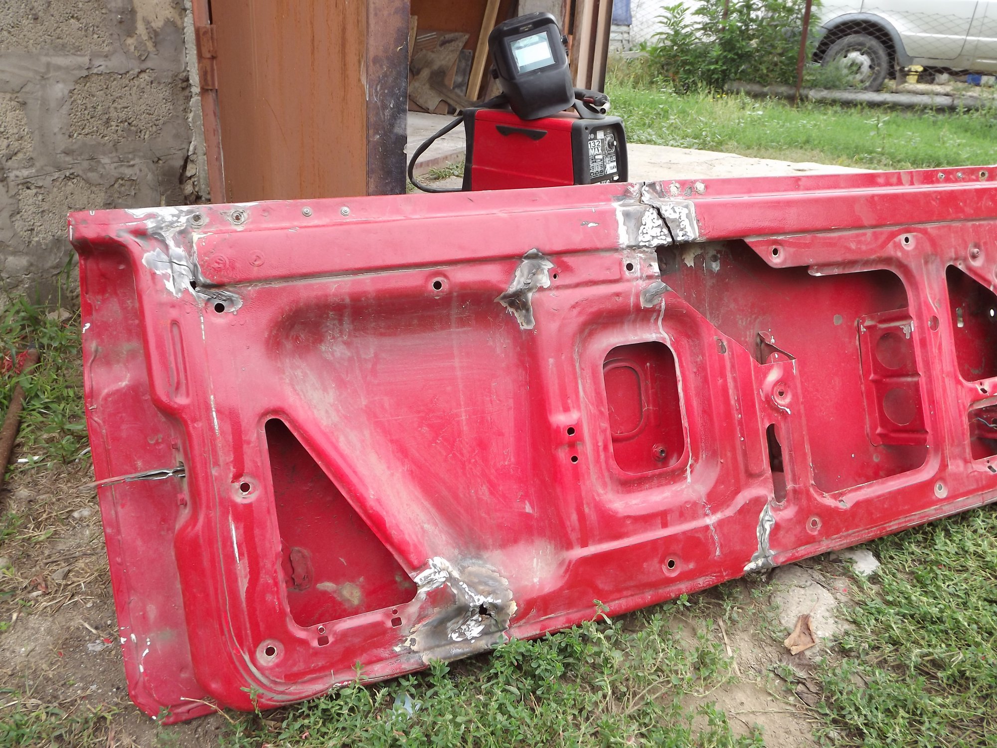

Кто нибудь, как нибудь или когда нибудь усиливал заднюю дверь на кабрио???
За последние 7 лет запаской ни разу не воспользовался а вот дверь по милости запасного колеса уже третий или даже четвёртый раз буду варить. как бы её правильно усилить чтоб не начало рвать за петлями, в смысле слабое место не переметнулось на кузов?
Калитку по некоторым соображениям делать не хочется.
Завтра сфоткаю дверь, покажу.

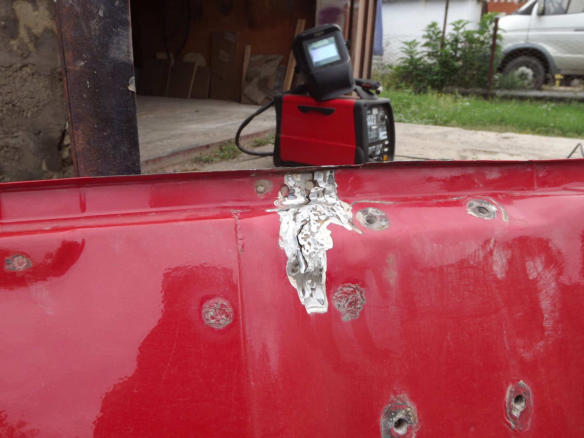

235х75х15 это кажется 29 дюймов. Но не спорю оно тоже достаточно тяжелое.[DOUBLEPOST=1441706841,1441659368][/DOUBLEPOST]Вот такие последствия.

Петли без люфтов, замок тоже в порядке. Но правда когда подёргать за запаску, метал на двери немного играет. Дверь ещё при прежних хозяевах была проварена. И я вот уже третий раз сегодня прошёлся по всем трещинам полуавтоматом, но боюсь не на долго.

Если рвется в одном и том же месте, то возможно это связано с тем что сам металл прослаблен многочисленными нагревами сваркой. В этом случае скоро опять порвется.
Есть предложение: у меня есть дверь задняя, правда она от цельнометалического кузова ее надо рехтовать, но если отрехтуешь на холодную и обрежешь кромку вокруг стекла, то... возможно это выход.
или придется как минимум проварить вдоль верхней кромки твоей двери уголок...думаю это даст достаточное усиление.

Дык, она и будет все время ломаться, т.к. у тебя кусок жесткости из двери вырезан. Восстанавливай, и будет тебе счастье.

Нее ребята, для тяжелых колёс нужно варить калитку, иначе это вечное порево, те же самые проблемы у гелендвагенов, шнив, и тд - как только меняешь колесо, начинают проседать петли, оттуда вибрации и по нарастающей!

Сегодня взвесил запаску 235х75R15 на родном железном диске её вес 28 кг.
Потом взвесил колесо из второго комплекта 215х70R15 на литом лёгком диске 21 кг. Это колесо по размеру близко к заводскому. Вес тоже не слабый для такой дверцы. Какой же должен быть вес запаски, чтоб дверь выдерживала её?
Всё таки больше склоняюсь к версии maverick68 Если рвется в одном и том же месте, то возможно это связано с тем что сам металл прослаблен многочисленными нагревами сваркой. А он действительно рвётся по старым швам.

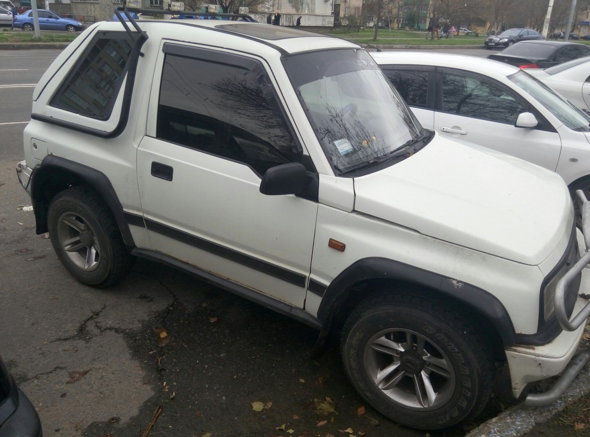

Сегодня в городе встретил интересную переделку кабрика.

А в Одессе, как то больше стало квадратов, может после двух зим подряд, когда засыпало город, хотя конечно стареют, но есть таки экземпляры.
Вид сзади как то упустил, но задняя дверь типическая кабрика, верхняя половина похоже самопал.
На моем трекере такого молдинга нет, но сами клеили или заводское не рассмотрел.

Таки шли трекеры с молдингом, но там выборка на двери что бы дверь крыло не закусывала, а тут нет. Да и судя по поворотникам на крыльях, это витара. "Я так думаю!"(С)
Саня, привет)). Рад видеть тебя здесь в бодрости и здравии.
Мои пять копеек: Это, вроде, витара ,судя по крыльям, бамперам, капоту и отсутствию задних бортовых фонарей. Но чего в жизни не бывает. Я и сам собирал из того, что было, и что нравилось. Молдинги штатно были только у тракеров. Их форма повторяла форму поверхности бамперов. У ранних тракеров были цветныв ыставки, как и на бамперах. Позже форма бамперов изменилась. Изменились, соответственно, и молдинги. Стали Уже и просто выпуклые. Таких, как на фото, никогда не было. Я имею ввиду только квадраты коротыши.
