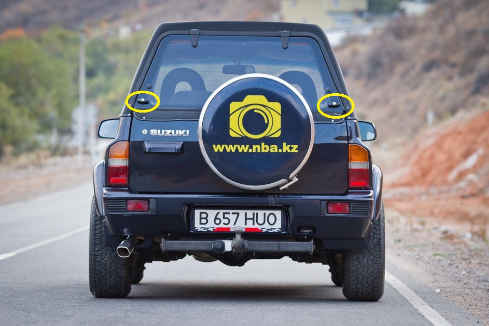

Опять need help.

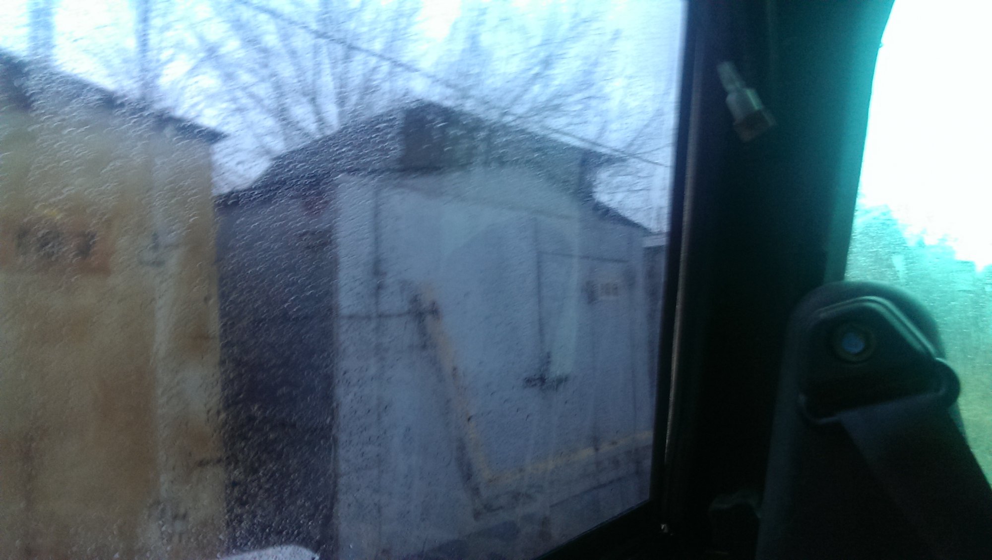

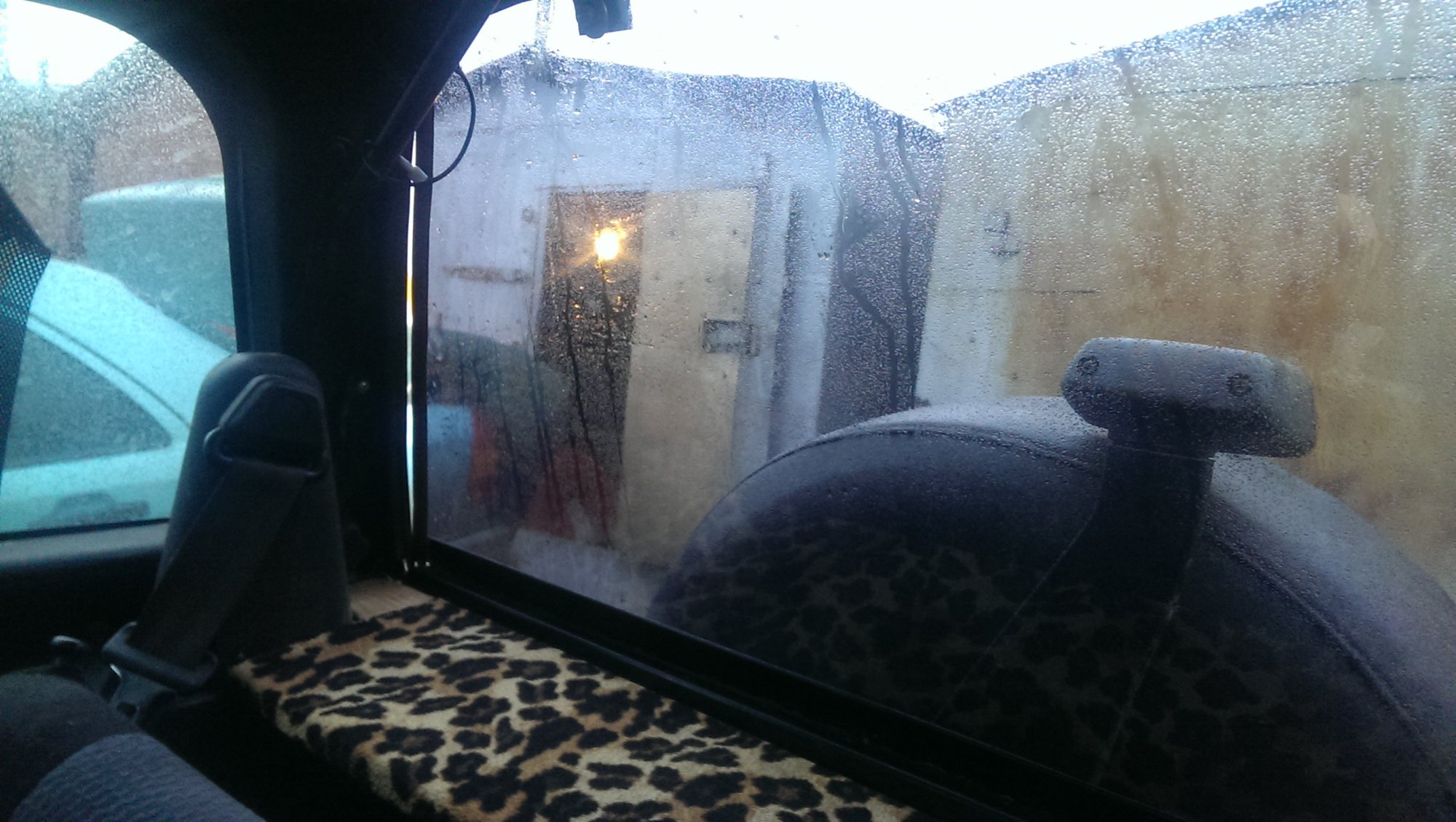

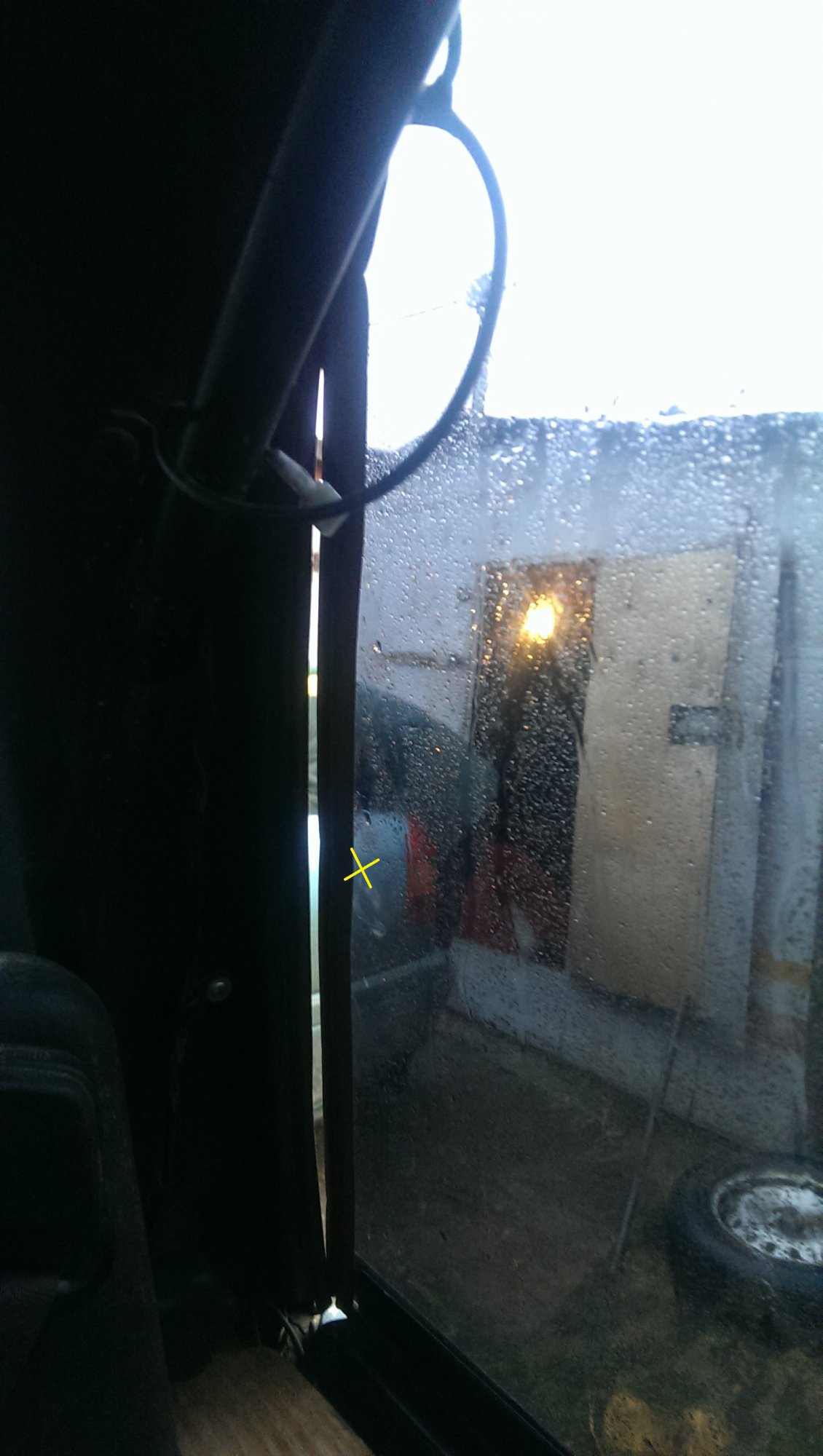

Поставил стекло. Даже уплотнителя дверного 2 слоя. А оно всё равно местами не плотно прилегает. Думал уплотнителем добить, но не прокатит. На кочках (или просто на ходу) стекло чуть оттягивает назад, может из-за перекатов, может из-за потоков воздуха, может полкой его подталкивает на кочках...
Внимание, вопрос! Чё делать-та?
Мысль пока одна - сделать 2 пружинных зажима, напоминающих систему замков почтовых ящиков: нажал на него (пружина сжалась), повернул так, чтобы язычок зацепился за хардтоп и отпустить, пружина распрямится и максимально притянет стекло к хардтопу. Примерное место сверления и установки зажима крестиком.
IMAG1008 зажим.jpg А вообще по зазорам IMAG1009.jpg IMAG1010.jpg получилось примерно так:

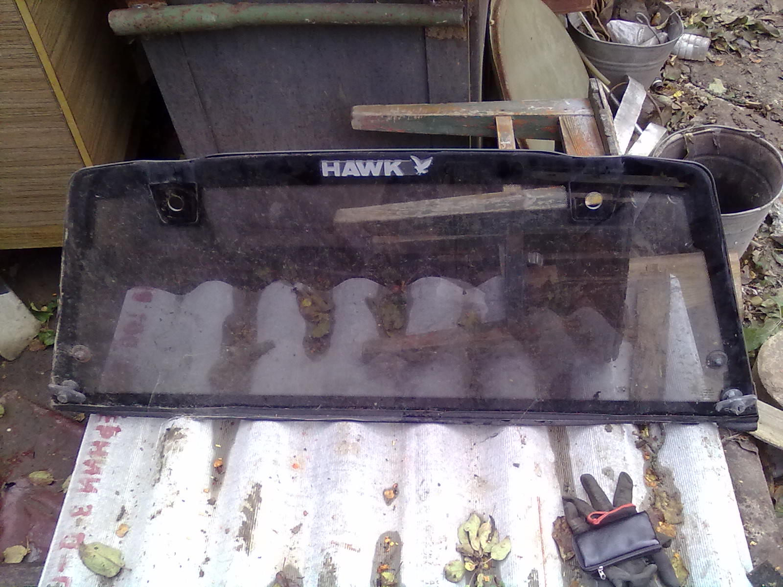

Стекло какое ставил? По фото какое-то плоское? У родного как ни крути было искривление. Мне в 90х (бедных еще на запчасти) в дтп побили на ниссане, в том числе и левое пассажирское стекло. Нашел фирму, сняли правое и зеркально выгнули левое. Так и продал. Ща узнавал, фирма делает тоже на яхты, раритетные авто стекла. Мне на заднюю дверь объявили 150 енотов. Если не жаль, найди что то подобное, пусть мутят. "Доверьтесь профессионалам!"(с) :)
Ну или придумывать уплотнитель потолще.:pardon:
MrJoker
30 Октябрь 2013
Chevrolet Tracker
Оргстекло 7 или 8мм, подзабыл. Стекло плоское. Насколько я помню (а я не помню), стекло было плоское. Зазоры чуть, но были. Сейчас больше.
Было так:
http://f.a.d-cd.net/efe4d68s-960.jpg
http://b.a.d-cd.net/5ec7ce8s-960.jpg
http://d.a.d-cd.net/65431e8s-960.jpg
Уплотнитель потолще вряд ли прокатит. Стекло на ходу чуть отходит, так и уплотнитель потолще будет отходить вместе со стеклом.
http://b.a.d-cd.net/81f7444s-960.jpg
http://g.a.d-cd.net/9ef7444s-960.jpg

Я думал ты заказывал уже "стеклянное" стекло :). Можно аккуратно феном придать изгиб по краям, что бы прилегало плотней. А у себя, я сделал рамку из квадратного профиля. И пеной монтажной сделал "тело" по периметру прилегания стекла. Правда у меня другая конструкция крыши.
MrJoker
30 Октябрь 2013
Chevrolet Tracker
Читал твою тему. Много познал. Спасибо. Надеялся, да пока и надеюсь, обойтись оргстеклом. Вроде плотное, вроде уже забронировано и затонировано. Осталось подтянуть к хардтопу. Как мне кажется обведенные элементы и есть нечто похожее на желаемое мной. А пока спрашиваю: может еще какие варианты?
Goncales
Еще тот ездоцало!
30 Июль 2010
2,707
156
Одесса

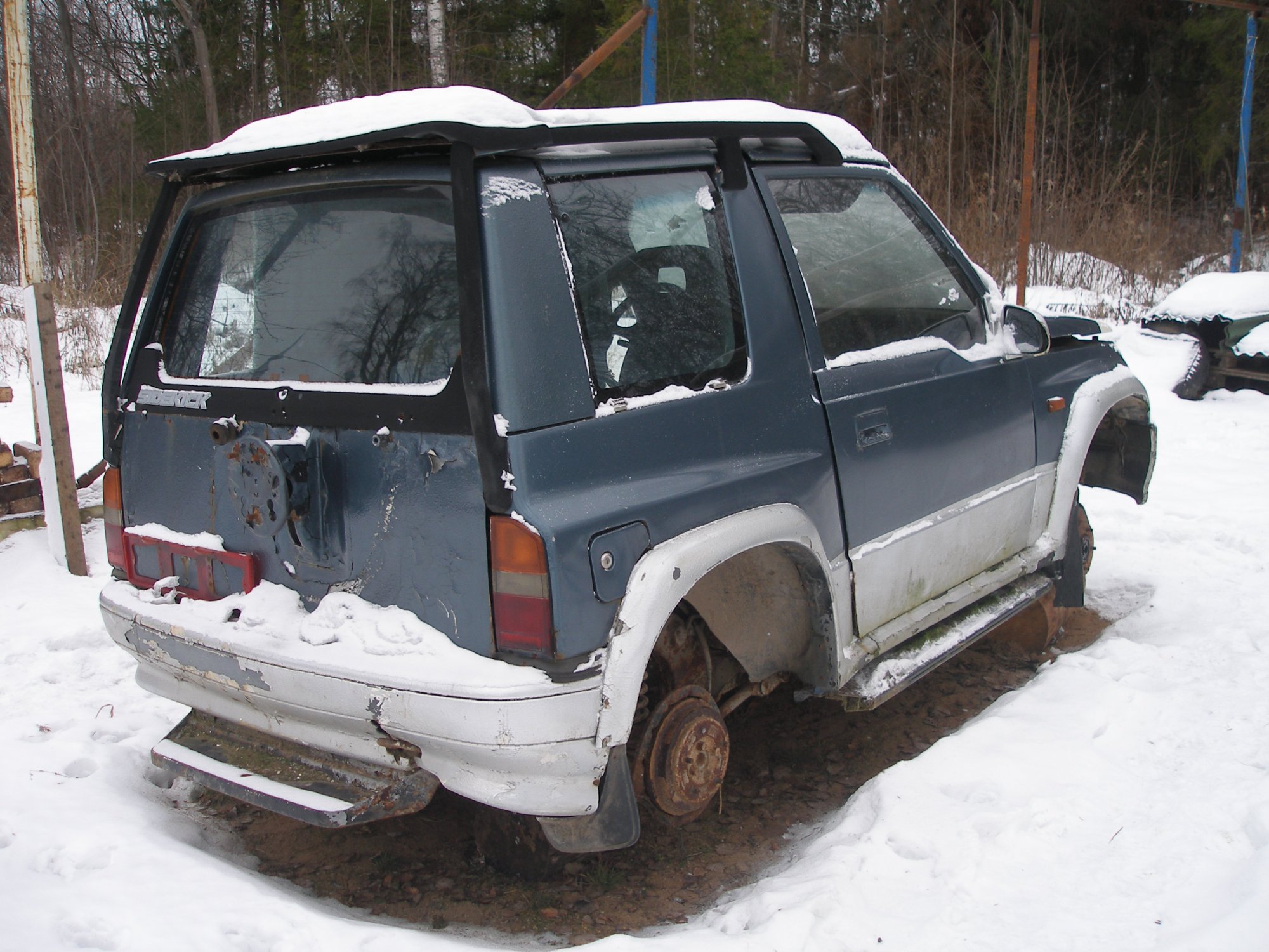

Есть такая у меня крыша в убитом состоянии (брал как вариант для покупки еще одного кабрика сыну :)). Да там именно такая конструкция как ты описал. Можно попробовать. Или вырежь рамку из металла 3мм по периметру. Придаст жесткость.
Goncales
Еще тот ездоцало!
30 Июль 2010
2,707
156
Одесса
Тока надо прикинуть ответную часть. Там помоему уголки стоят. Не помню...

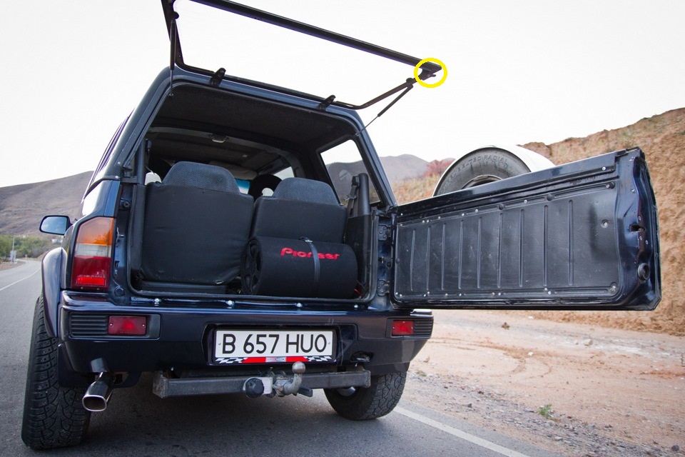

Крыша заводская. Это он в Вологде стоит? Кстати, видишь, как выглядит багажник для кабрика!
Aleksandr MI
28 Декабрь 2012
1,685
163
Минск
Vitara cabrio g16a 8v mono
Swift 1995 3d 1.0 mono
Во , я такой все сделать хочу , только никак руки не дойдут . Крепления я так понял прикручены под крепеж каркаса тента.
miltsen
19 Апрель 2010
472
С-Петербург
Tracker, G16M, 1991 г.в. GM Co.
Vitara X90, G16B, 1996 г.в. Suzuki Motor Co.
Vitara cabrio, G16A, 1992 г.в. Suzuki Motor Co.
@Aleksandr MI, Над пассажиром - да, а второе в загадочные две дырочки в боковой стойке крыши..
