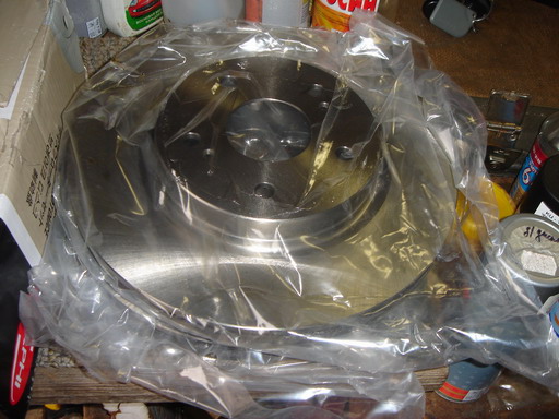

И как мнение по этим дискам? Все ОК? Тож думал такие прикупить, ну не греют меня призывы ставить только оригнальные запчасти туда, где явно запчасти отданы субконтракторам. :D
Полный ок полгода. Я тоже промерял износ, допустимый был вроде, забил, пока не устыдили меня на сервисе и тоже был уверен, что 4-5тр стоят за диск. А это чисто плата за лэйбл, обычная простая железка не может столько стоить.

Пока дураки богаты, так и будет. Будь я торговцем среди богатых дураков, я б и больше цену заломил.
Поменял диски кстати на сервисе и не зря - мёртвые гайки, диски прикипевшие кувалдой отбивали :). Я бы провозился долго, прочищая резьбу в дисках и вкручивая болты. Взяли 1тр, вполне гуманно.

Все круто, паца, не ругайесь. Вопрос такой: Постаил лето на других, в отличии от зимы, дисках. Заметил биение на 80 легкое, на 120 ощутимее. При торможении легом тоже есть.а резко в пол- нету. Колодки родные- Хитачи. Еще пара мм есть. Диски чуть ссиня. Протачивать или выкидывать на?Чешу репу.
Marvelo
9 Июнь 2011
614
108
Suzuki Grand Vitara 2.4 MT (2008) Фиолетовый.
Масло в движке
Ravenol 0w-20
Масло в раздатке
арт. 1950 "Liqui Moly Vollsynthetisches Getriebeoil 75W-90"
Масло в мостах
Ответ: Замена тормозных колодок,снятие и установка тормозных дисков.(Фотоотчет)
Marvelo, Здравствуй, сенсэй. Заморочусь на это дело ради интереса сам. Что ты думаешь о гафитовой смазке? Вроде во всех сервисах ее используют. И еще. Если целые резинки на направляющих может и не стоит заводское, конвеерное, с направляющих убирать. Смазать резинкисиликоном и до следующей замены. Не прокатит?
По графиту в инете почитайте,я написал использовать смазку созданную для этого производителями,а вообще к 100 тыкам в любом случае это делать надо.
Силиконувую смазку в тормозах использовать бесполезно,пшыкай не пшыкай,от температуры она испаритьсяю
Биение при легком торможени это кривые диски или неравномерный износ оных.
А при сильном его и не будет)
Диски точить если есть куда 25мм номинал,23 минимум.(у мну на пробеге 50тык было куда точить)
Колодки после проточки менять,хотя если они достточно новые можно их на прямом камне обточить,но я бы не стал этого делать,ибо скупой платит дважды.
