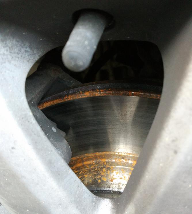

Добрый день, поменял диски и колодки на передних колесах на своем SX4, всё это было куплено год назад и пролежала в коробках в гараже, после установки через неделю диски с внешней стороны начали усиленно ржаветь, что делать в такой ситуации?
Покрасить нужно

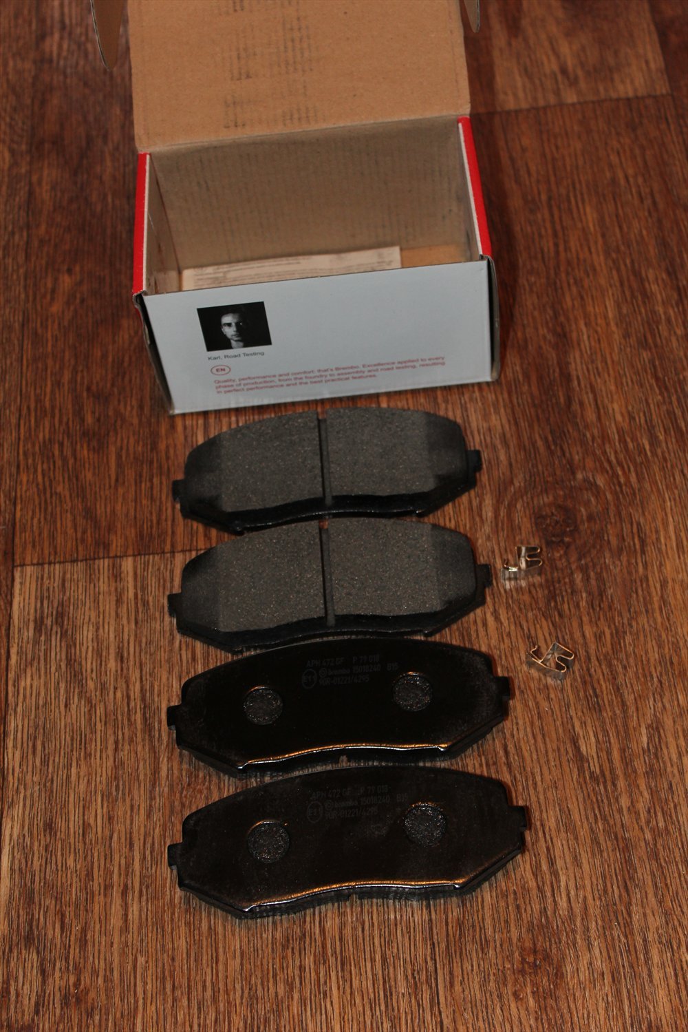

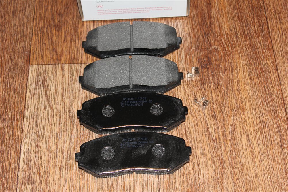

Заказал в экзисте колодки Brembo P 79 018. "Колодки тормозные дисковые передние, комплект". Только вот комплект пришел без пластин совсем. Это нормально или мне всунули недокомплект? И если это такой комплект. то как быть с пластинами? Ставить старые? Отдельно вроде не продаются... Или это такие колодки, что их можно ставить без пластин?
мне со старых заводских перекинули
Мне тоже пришли без пластин,но ты же видишь там обрезиненный задник,но я у себя снял пластины со старых и поставил на новые,не помешают.

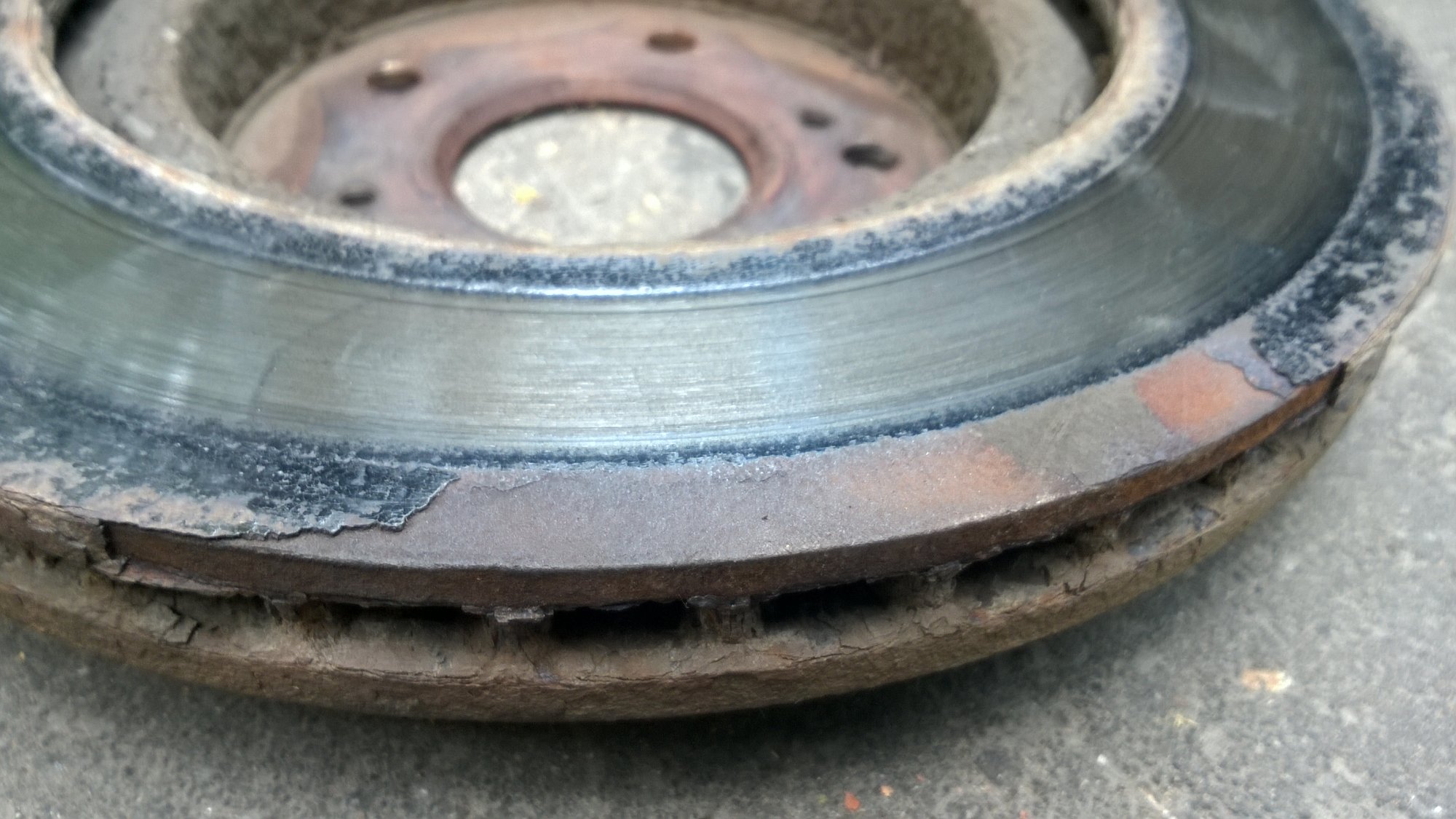

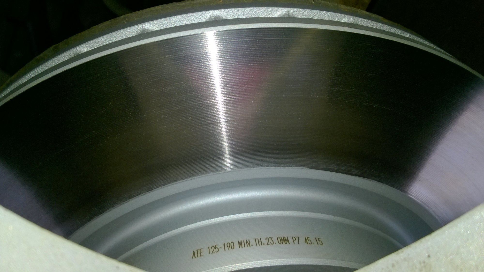

поменял оригинальные тормозные диски после ровно 3-х лет эксплуатации, 60 тыс пробега,
это бздец. на фото видно. от реагентов и нагрева диски расслоились с внутренней стороны. было биение руля при торможении со 110-120.
новый комплект колодок за год на половину убился , т.к. горе мастера не посмотрели снутри состояние дисков при замеге колодок на 45 тыс.
Вчера поставил сам диски и колодки АТЕ. доволен как слон. тормоза после 200 к м обкатки вернулись, только пылит ате больше чем оригинал, но это ерунда..
и не мажьте смазкой зеленой перматех направлящие. их распирает, они клинят, педаль тугая, стачивается одна колодка больше другой.
проехал 400 км ,АТЕ рулит!
зы.без покрытия на дисках в москве ездить не стоит!

xpl, а какое можно использовать покрытие? у меня после установки новых дисков буквально через 2-3 месяца пошла ржавчина, красить нет особо времени, на будущее хотелось бы этого избежать
xpl
11 Декабрь 2014
СГВН 2.4
Заводское.
на фото видно что ате шные диски с сербристым антикор. покрытием.
у меня на другой машине поставили торм диски с покрытием, дискам год пробег 10 тыс, торцы и посадочные места на дисках в покрытии.
то что зеркало рабочей поверхности ржавеет это нормально.

Это не расслоение,а прилипшие реагенты и грязь.Требуется пескоструйка и проточка(покраска по желанию),если толщина позволяет.
