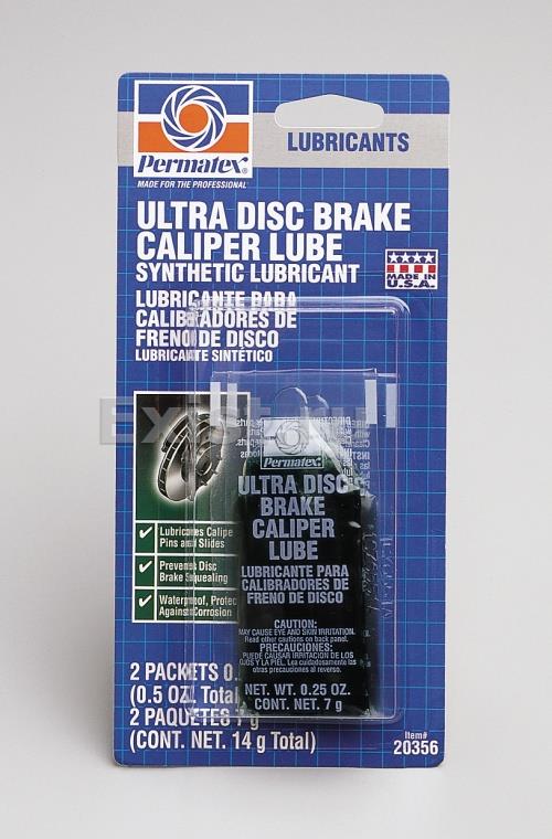

Узнавал в этом магазине, сказали что будет через 2-3 недели. Вместо Slipkote заказал в Экзисте смазку Permatex, на соседнем "синем" форуме ее сказали тоже можно использовать. Подскажите резинку-то все таки на нижней направляющей(пальце) суппорта мазать или нет?

Итак испробовал я смазку от Хадо, видимо неплохая смазка для направляющих которые не имеют резиновых вкладышей. Для наших направляющих (нижние направляющие у нас с резиновыми вкладышами) смазка увы не подходит. Заметно это сразу. Намазал поставил направляющий "палец" и через минут пять его почти не провернуть, т.е. резинки начали разбухать... Пыльники при этом как я понял не страдают, видимо они из маслостойкой резины, а сами вкладыши скорее всего переваривают лишь специализированные силиконовые смазки. Пришлось все заново чистить, резинки промыл обычной силиконовой смазкой (спреем) и они пришли в норму. Хорошо еще, что заблаговременно купил силиконовую смазку Slipkote 211-R, с ней проблем не оказалось. Для верности выдержал пару часов, резинки не разбухли. Собственно родная смазка у нас тоже силиконовая 99000-25100, при разборке направляющих, кстати были ее остатки, на вид такая же белая полупрозрачная как и Slipkote. Короче говоря, не очень большой, нужно брать либо оригинальные синтетические смазки от производителей авто: Suzuki 99000-25100, Subaru 00004-1000, Tayota 08887-80609, Honda 08C30-B0224M, Mazda 0000-77-XG3A и т.п. либо Slipkote 211-R, так же подойдет Permatex caliper lube(s).
Нашел и взял последнюю из этого списка.
Данная смазка,судя по маслофоруму, вызывала разбухание пыльников пальцев суппорта.Правильная смазка для пальцев от этого производителя:http://www.permatex.ru/products/detail.php?SECTION_ID=319[DOUBLEPOST=1414647726,1414646888][/DOUBLEPOST]
Пальцы суппорта смазываются силиконовой смазкой
Суппорты бывают разными,пальцы работают в разных условиях,см.п.106.

Короче купил смазку Slipkote - 211R 3 пакетика по 166 рублей с запасом, в выходные еще раз разберу и все смажу. Брал в этом магазине http://www.spec-oil.ru/index.htm
