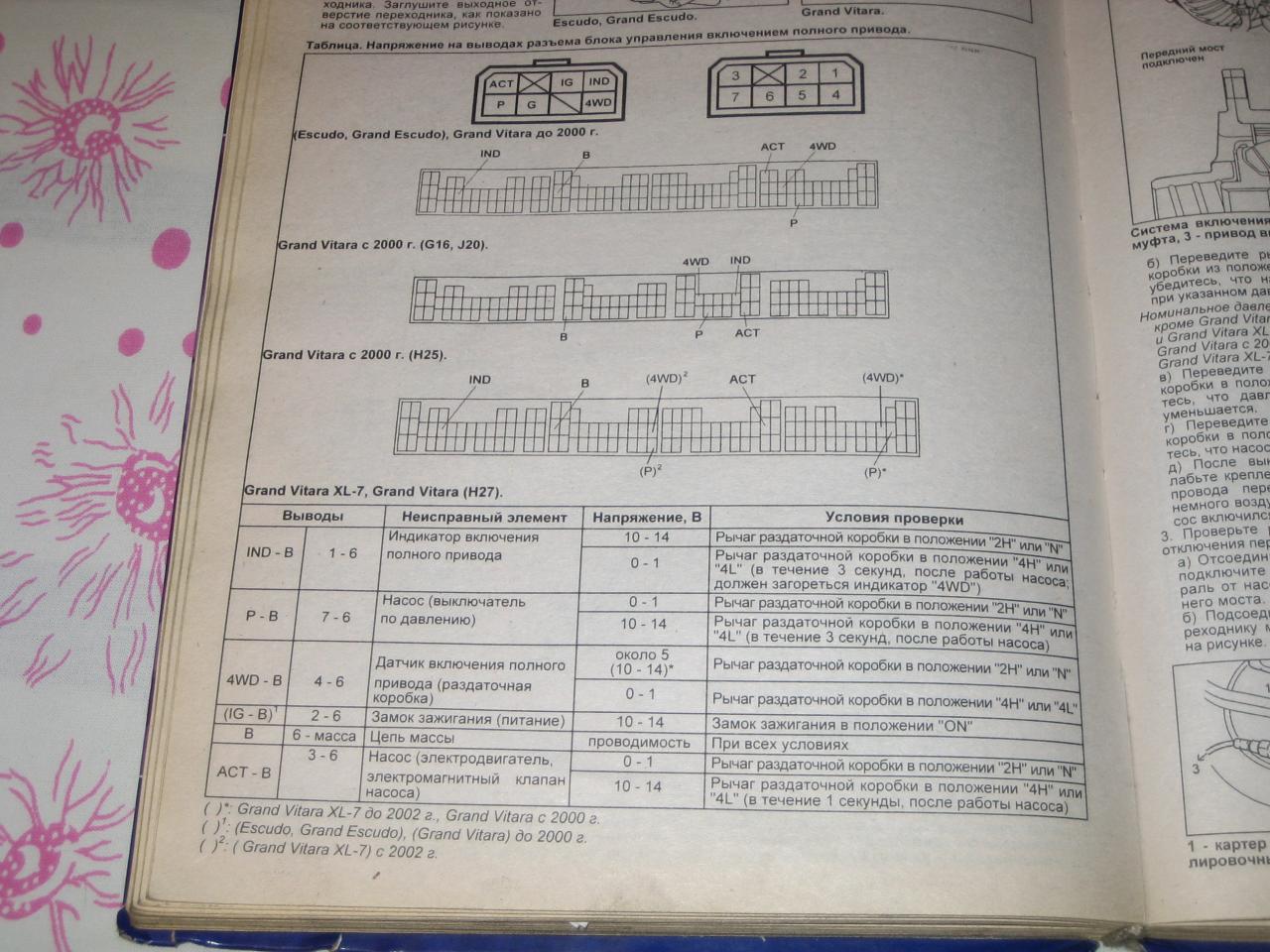

  23. Ptizelov
    27 апр 2011
    2.640
    Антипатии:
    Москва ЗАО
    Ответ: Не включается передний мост
    Вы человека не путайте...Рычагом Вы подключаете передний выходной вал в раздатке (и он начинает вращатся синхронно с задним выходным),к которому кардан подключен (прикручен) всегда,так же всегда кардан подключен (прикручен) к ведущей шестерне редуктора.Но вот вращение этой (и ведомой) шестерни не гарантирует ПП. Мембрана ,раздувшись от насоса,инициированного датчиком ПП ,прижимает блокировочную муфту к корпусу сателлитов,и только тогда это долбаная конструкция превращается в подобие целого дифференциала.
    По легионовской книге,насос должен создавать давление от 0,3 до 0,45 атм ,там же указано не подводите давление более 2 атм ,но ,я думаю, для наших изношенных и 1 атм может стать последней .:(
    А для электрики только это надыбал IMG_6570.jpg ,но как применить - сам не понял
