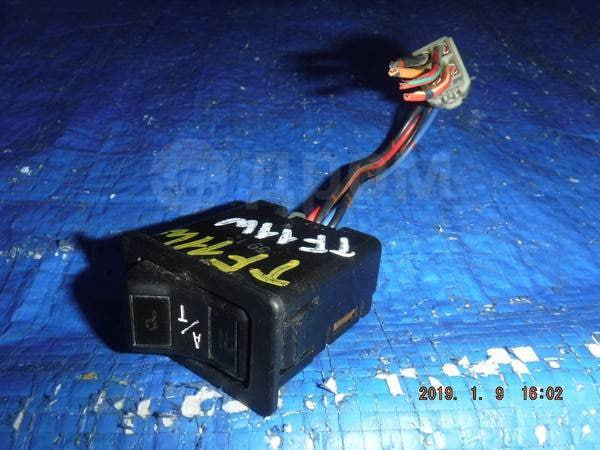

а как включить этот насос? Возле рычага переключения муфты есть трех позиционная кнопка
Sewa
6 Июнь 2006
1,790
225
Москва ,СВАО
переводишь ручку раздатки в положение 4хай ,срабатывает концевой выключатель в РК ,
с блока управления +12В идёт на насос (в переденем бампере справа) ,насос создаёт давление (ок 0.25Атм) ,
срабатывает датчик давления ,насос отключается ,вкл. лампочка 4вд на приборной панели .
в переднем редукторе срабатывает пневмоактуатор и полуоси соединяются с карданом .
эта кнопка для управления режимом АКПП
