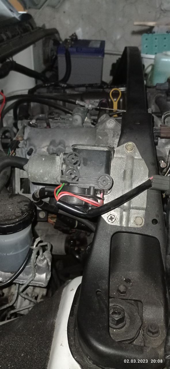

Нашел шланчег проследил куда идет, прицепил к компрессору. Загорелось на табло 4вд, но при переключении рычага муфты гаснет (походу когда нейтраль рычаг проходит) потом горит устойчиво. Крутит задний мост и передний привод. Поймал его рукой он остановился (чуть не заплакал от обиды), попросил товарища остановить левый привод-товарища чуть не намотало. Я весело заржал - 4вд починил. Спасибо за советы, очень приятно читать ваши грамотные рассуждения. "Качек" на распорке как я рассказывал

P.S. "Компрессор" - это штатный насос ПП? Просто давление там должно быть не более 0,4 атм, мембрану компрессором (даже шинным) порвать как делать нефиг!
да это та штучка, что на фото, я просто в терминологии не силен. Про испортить мембрану высоким для нее давлением я предварительно прочитал

насос на поперечине штатный
я то же из-под бампера переносил
ручкой ты переключаешь раздаточную коробку(РК)
